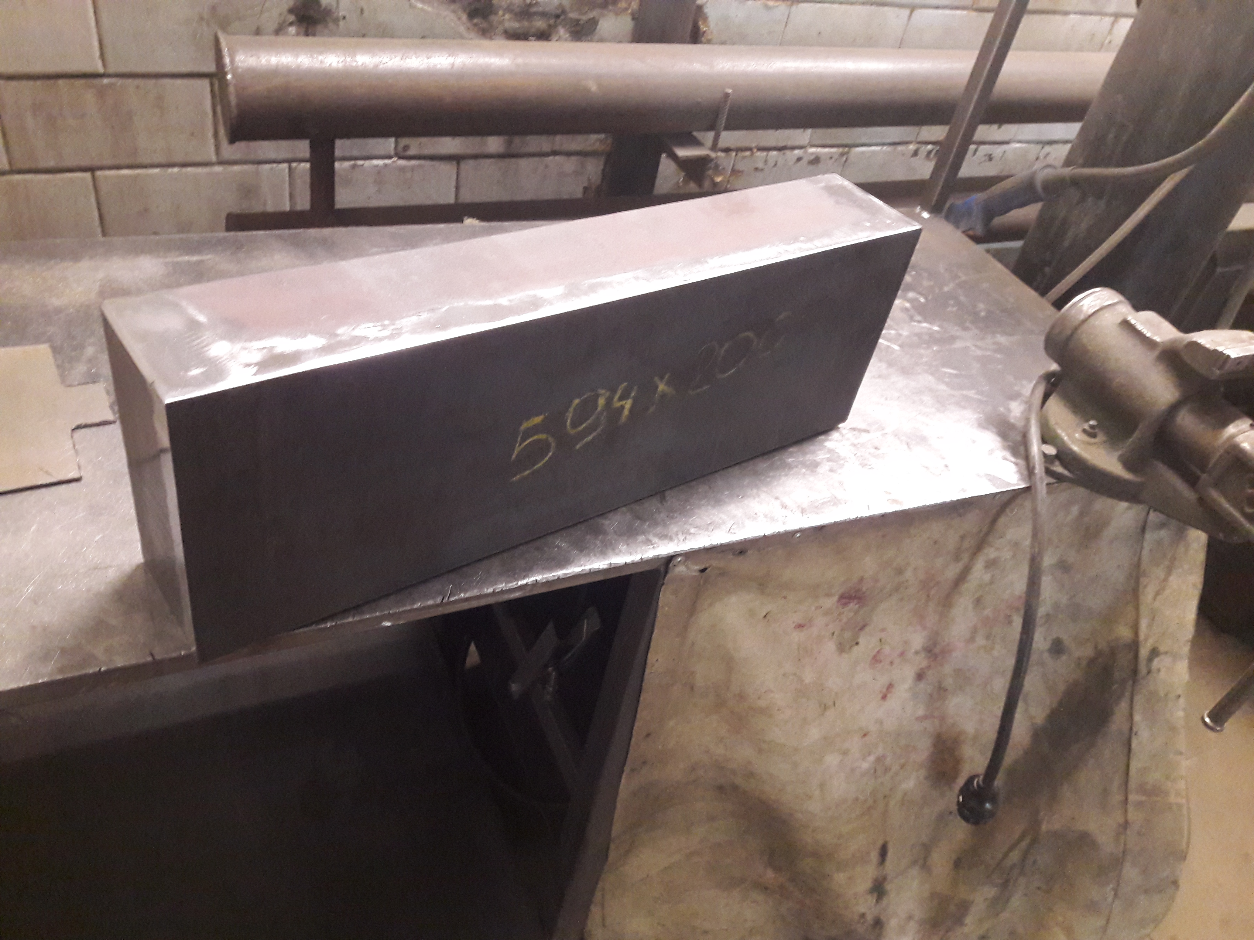

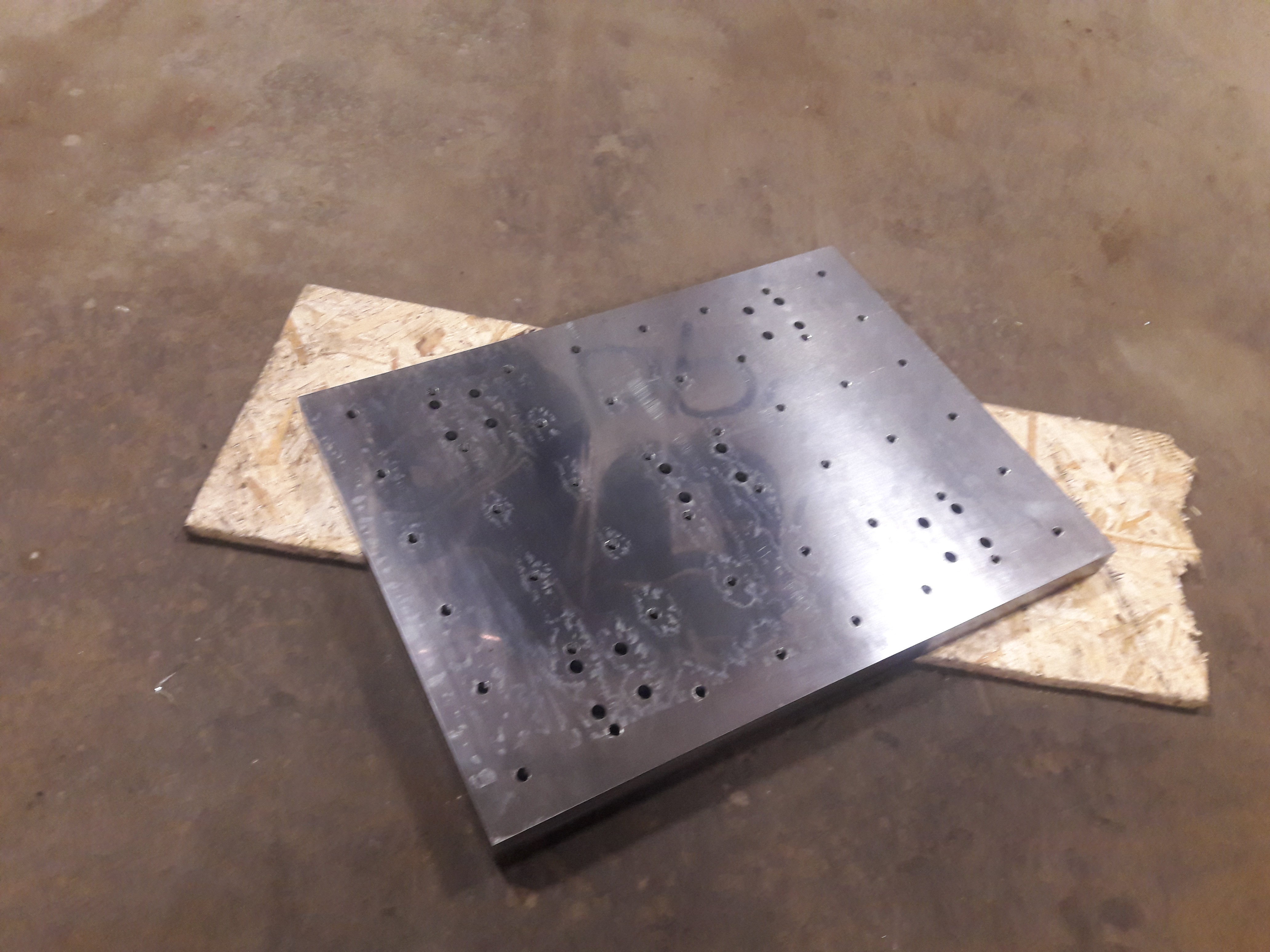

ну и опять же чтоб тема не затерялась, отмечусь чуть чуть. времени на станок выделить удается крайне редко, но немного движемся.
закуплены все рельсы и каретки на станок: чудным образом все удалось собрать из комплектов nsk, жду последние с ебея (за что огромное спасибо форумчанину).
изготовлены и отшлифованы проставки для набора нужной высоты для рельс.
сварена балка - теперь отжиг, фрезеровка и шлифовка.
ну и в место алюминеевого стола (как планировалось изночально) подвернулся кусок нужного размера стали 20. решил остановиься на нем. пока только крепежные отверстия с резьбой сделал. осталось крепление кареток и гайки швп просверлить и можно отдать на шлифовку.

Из стали лучше. Чем болты шурупы итд...Плиту для стола я бы поставил по толще. Если ещё под швп выбирать, там слишком тонкий станет местами.

выборки нет. 25 под рукой была и только резку на гидре оплатил, металл был подарком. так что в чистоте 24 с копейками будет.
