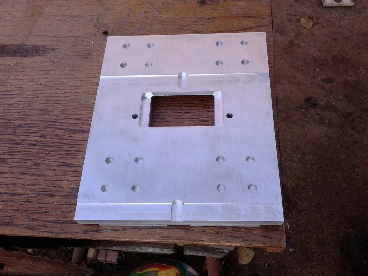

image-6e64a37b43fb51432dd0a16fb9ed8bb7a66aab1a1feca8fdd9e5a56da6ad4e85-V.jpg (7256 просмотров) <a class='original' href='./download/file.php?id=65123&mode=view' target=_blank>Загрузить оригинал (176.13 КБ)</a>
А у меня вопрос о назначении сей дырдочки. Для чего она? А что просто крепление гайки не прикрутить без нее? Или еще какой скрытый смысл? Графская дырдочка!
Re: мой-долгострой
Недавно задавал этотже вопрос графу. Он ответил что типа для удобства регилировки и меньшего влияния неточности изготовления. Чего регулировать и неточность чего она может простить он несказал.
поинтересуйтесь у Кости http://www.cnc-club.ru/forum/memberlist ... ile&u=5788 это я ему резал. а станок действительно Графа с изменениями.
Re: мой-долгострой
вот ответ графа. По поводу пластины и гайки оси Z.
Я делал по разному, в том числе и на прямую. С пластиной гораздо легче регулировать, а главное, выбирать допуски набежавшие при изготовлении деталей и отклонения размеров рельс с каретками.

Re: мой-долгострой
Сообщение Raptirius »
С помощью этой дырочки удобно выставлять крепление гайки швп (убирать зазор если такой есть, между гайкой и пластиной).
Re: мой-долгострой
Я просто делаю отверстие под гайку на 0.5мм больше гайки а при сборке сначало прижимаю держатель гайки к плите а потом прижимаю гайку к держателю таким образом гайка сама находит свое место.

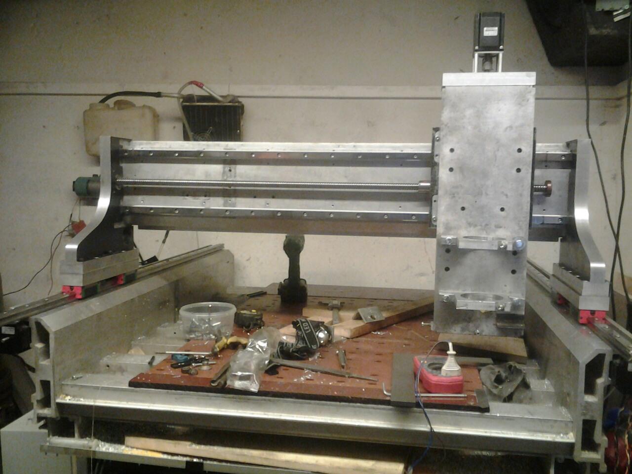

потиху движемся))
521c2ee7d740aee7a4ef7292586db68514527dec6503e8573dec2c835926f271.jpg (7015 просмотров) <a class='original' href='./download/file.php?id=68137&mode=view' target=_blank>Загрузить оригинал (124.32 КБ)</a>
596cf85d6a23acc667772b08d59445031c35b0ff621bd37194b70463c7d67e7a.jpg (7015 просмотров) <a class='original' href='./download/file.php?id=68138&mode=view' target=_blank>Загрузить оригинал (126.84 КБ)</a>
c0b79c1a889b38e96288310ee310ddb1ed766482d516f7fe81923a3fb9ff1503.jpg (7015 просмотров) <a class='original' href='./download/file.php?id=68139&mode=view' target=_blank>Загрузить оригинал (122.64 КБ)</a>
Re: мой-долгострой
raddd писал(а):потиху движемся)
Медленно, но верно! :)

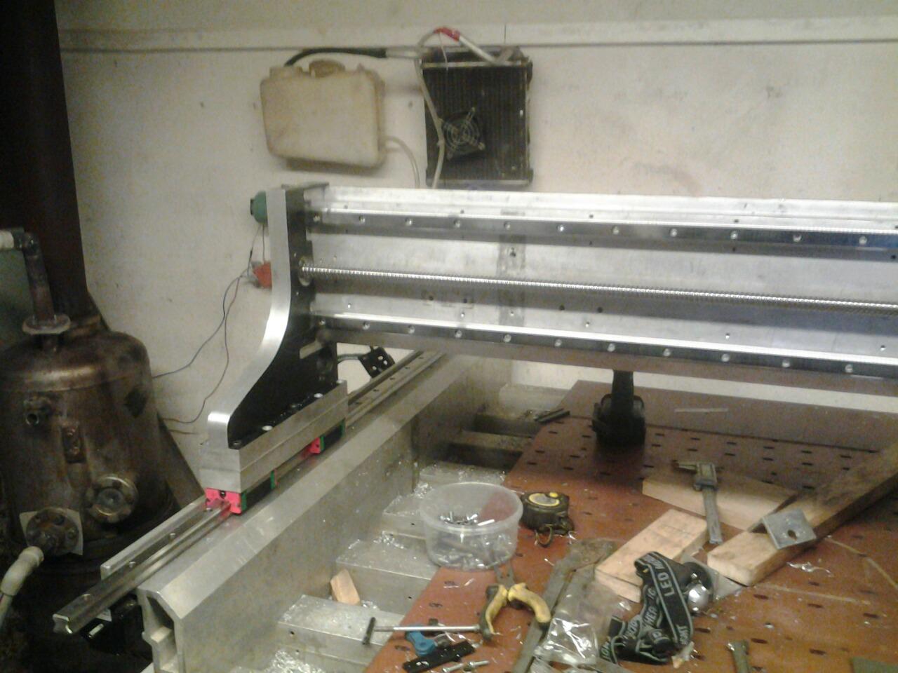

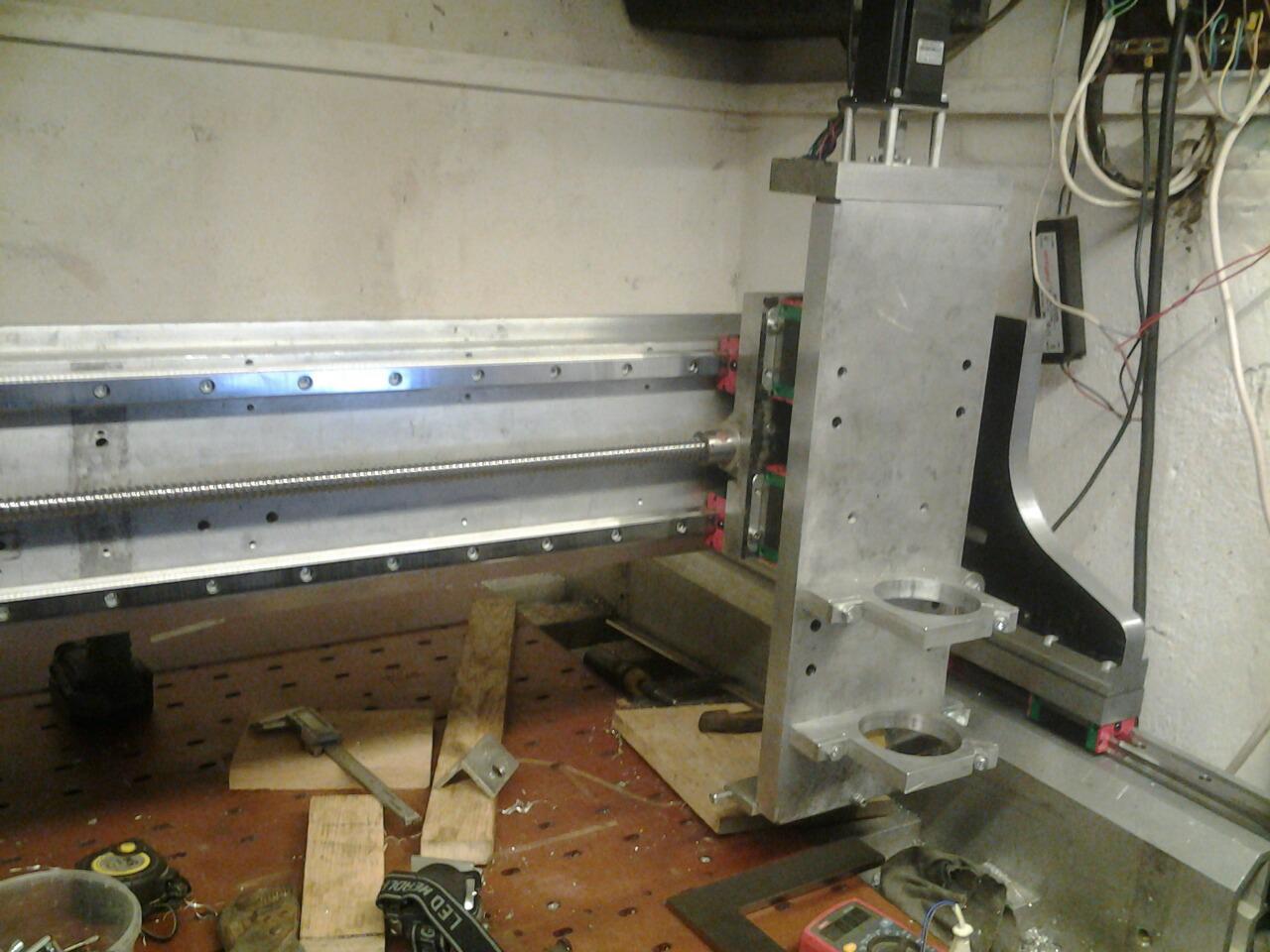

Рпо просьбе трудящихся..(Нонстопыча) сфотал крепление боковин портала.
К боковине снизу привинчен профиль 60/60/5мм винтами м8. Этот же профиль привинчем такими же винтами к профилю стола. По 4 винта на каждый профиль стола. Всего их 8, размером так же 60/60/5мм. Сквозь каждый профиль стола проходит и втягивает боковины портала, шпилька из арматуры с резьбой м10 .
Первая боковина (6396 просмотров) <a class='original' href='./download/file.php?id=82905&mode=view' target=_blank>Загрузить оригинал (354.34 КБ)</a>
Первая боковина
Гайка на шпильке проходящей сквозь профиль стола (6396 просмотров) <a class='original' href='./download/file.php?id=82906&mode=view' target=_blank>Загрузить оригинал (275.12 КБ)</a>
