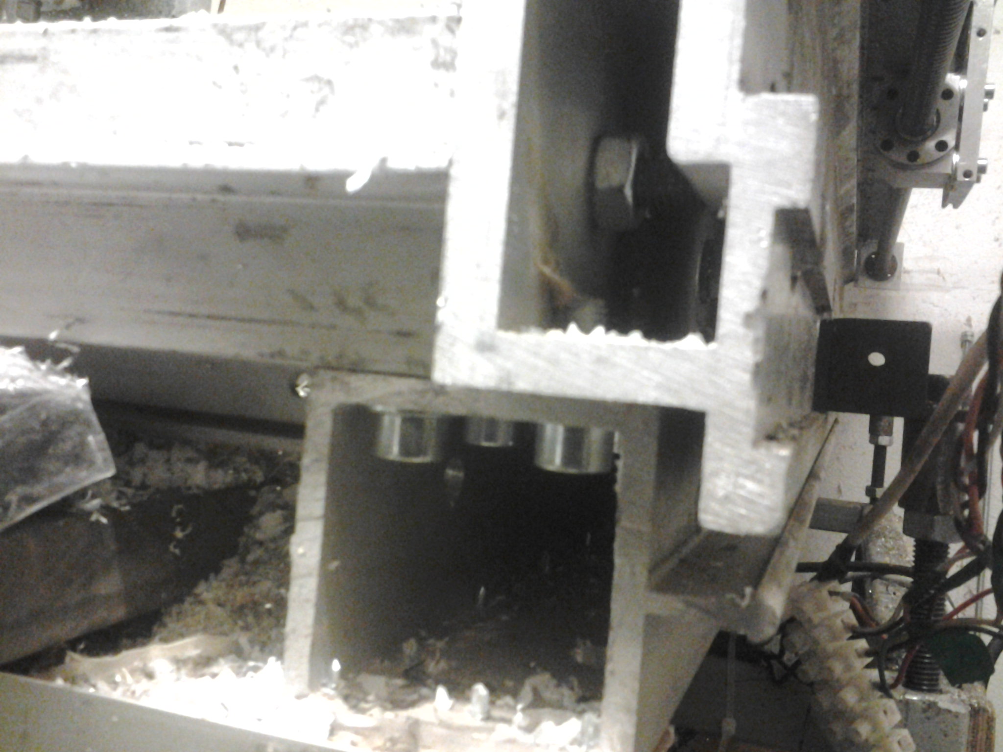

Рама собрана на винты м8 посредством продольных балок и того-же профиля 60х60х5 (видно внизу под боковиной торец), по два винта в поперечный профиль и по два в боковину и крометого через кажду поперечину боковины стянуты шпильками, всего 8 поперечин..

несущий профиль шикарен!!! но по мне его надо было другой стороной ставить по Х. а теперь подпорки городить придётся!( боковины для Y конечно мега тонкие!((((
Re: мой-долгострой
По бокам просятся ребра жесткости ;)

aftaev писал(а):По бокам просятся ребра жесткости ;)
Выпилил уже из тойже 10ки....

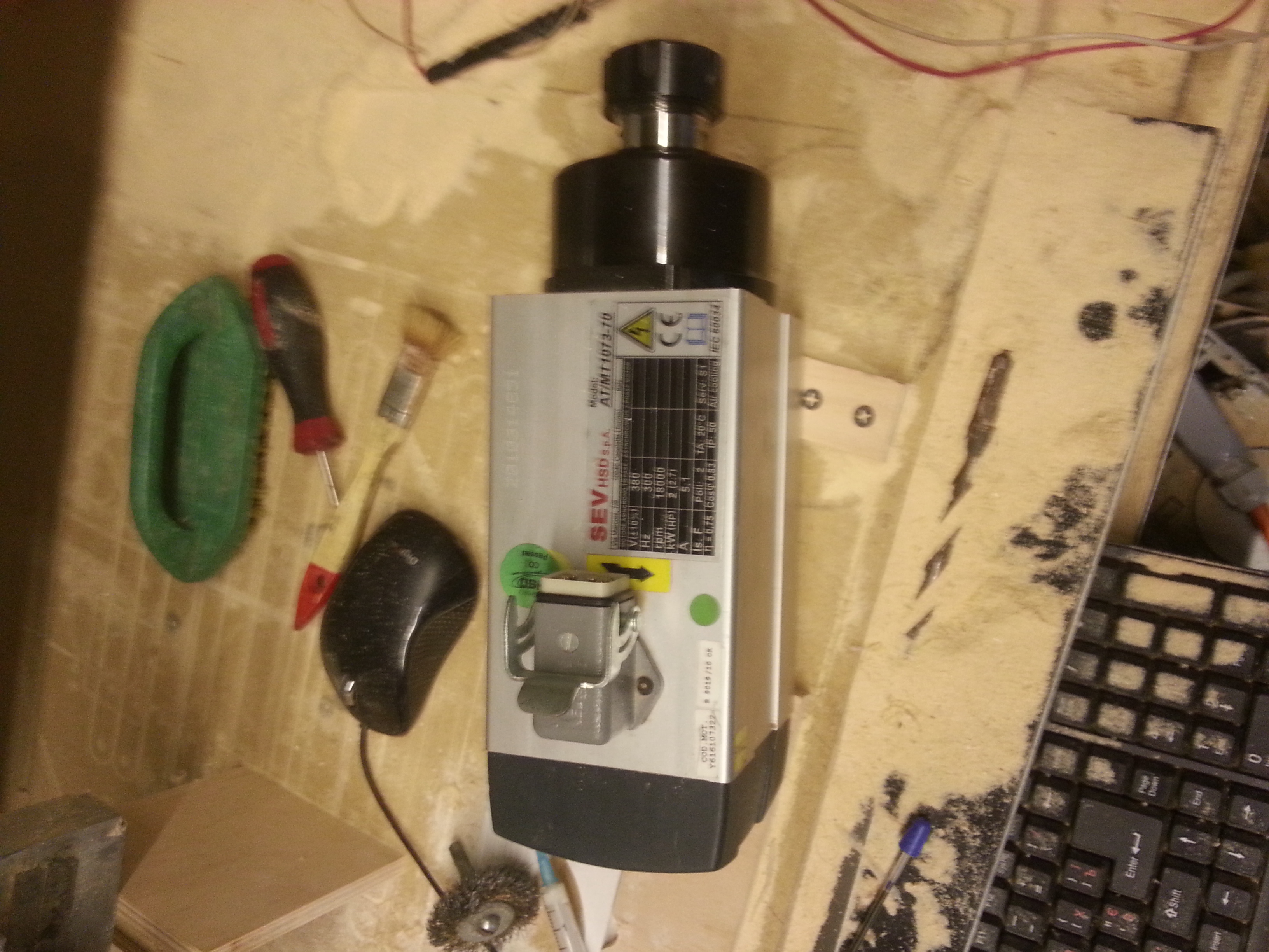

а я пока надыбал кусок алюминия 25мм толщиной, буду пилить стойки портала ...
10точка хлипенькая!!!
и заранее отвечу на три вопроса.
минусы:
16мм валы на опоре хлипкие, винты "очумелые" ручки на HAAS умудрились обработать криво!!!
шпиндель "кресс" требует стабилизации оборотов с обратной связью.
скорость 4200мм\мин (один китайский мотор очень греется пришлось снизить ток ниже номинала)
пока еще есть слабые места (типа стоек портала и Z координаты)
плюсы:
все сделано своими руками! что доставило огромное удовольствие и посвящается моему отцу!!! (он собирал деревообрабатывающие станки своими руками)
металл был куплен по цене метлома.)))
и главный плюс, опыт приобретенный при постройке
Что сделал бы по другому:
"не гонялся бы ты поп за дешевизной" )) главное! рельсы надо было брать сразу профильные.
шпиндель + частотник вместо коллекторного кресс (уже заложена копилка на него)
после покупки шпинделя думаю копить на сервы.
а в ,общем он превзашел мои ожидания от самопального ЧПУ...
