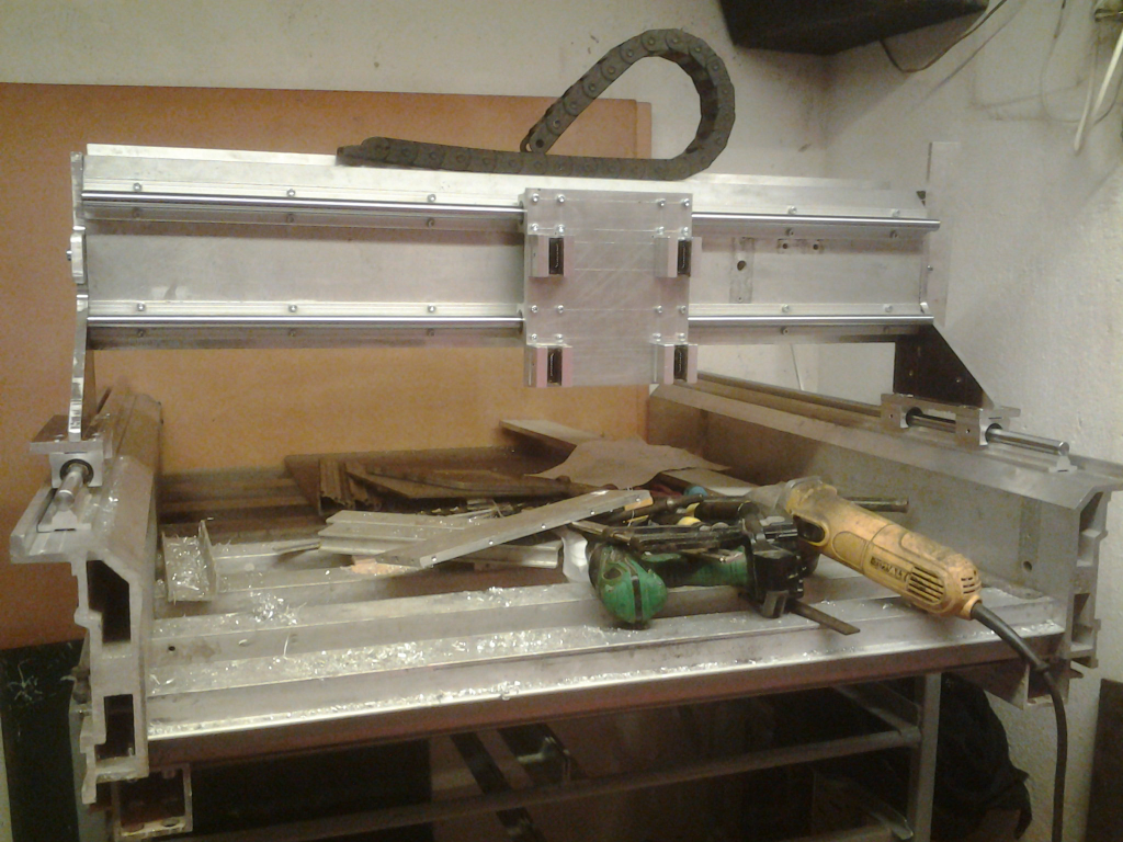

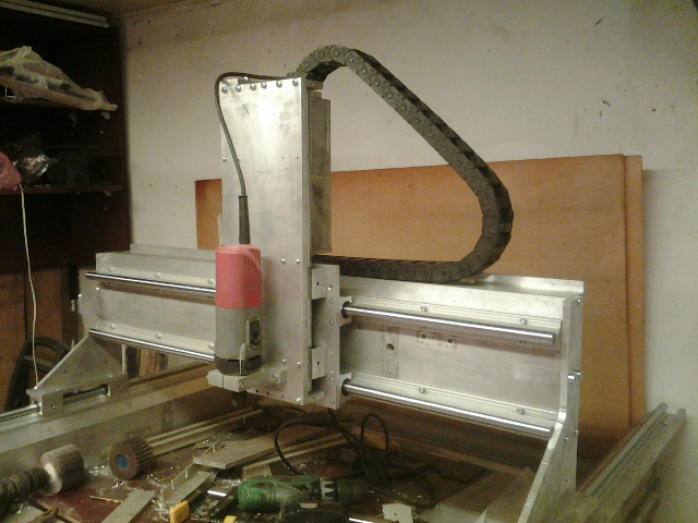

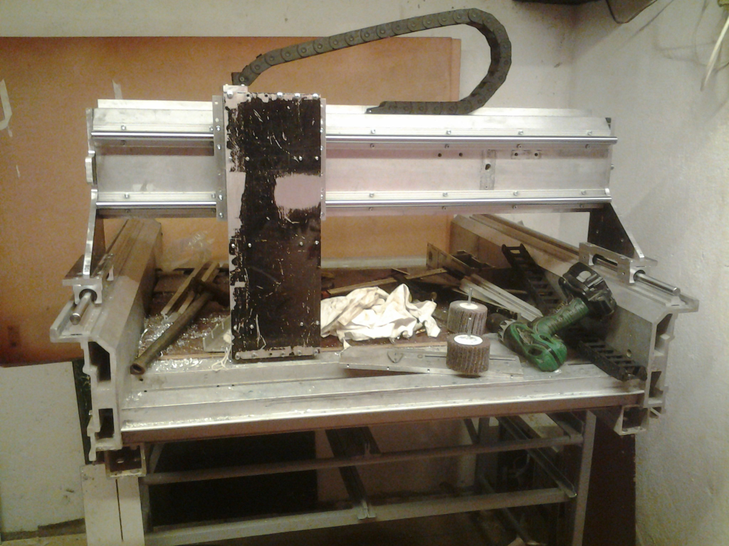

Вобщем давно задумал сообразить себе станок.
Бюджет максимально урезан и разогнатся с покупкой кучи металла по комерческой цене давила огромная жаба.
Сразу был сварен из стальной трубы 40х40 стол размером а3 "нахаляву" но потом я от него отказался..
Живу в поселке и за забором приемка цвет мета.... там и нашлось мне счастье...
Ход по осям: х-800 у-650 z-250.
Профиль стола алюминий 60х60х5 боковины и портал алюминий от каретки совецкого раскроечного станка ДСП.
Рельсы-валы на опоре 16го диаметра подшипники с выборкой люфта...
Шпиндель kress-любезно предоставлен моим другом на время накопления средств на асинхронник.
Швп-1605 с двойной гайкой-китай (для уменьшения шума в гайках бормашинкой с алмазным бором делал плавные заходы в канавки)
Щеки портала и Z-координата д16т 10мм временная мера. буду изготавливать более прочную конструкцию на этом же станке...
Гибкие кабельканалы от советского-укранского или перестроечного ))) лазера тот что на линейных моторах и пневмоподшипниках на мраморных балках катался!!! Монстр!!! Там-же и провода отличные для шд были срезаны 4х0.75 в экране

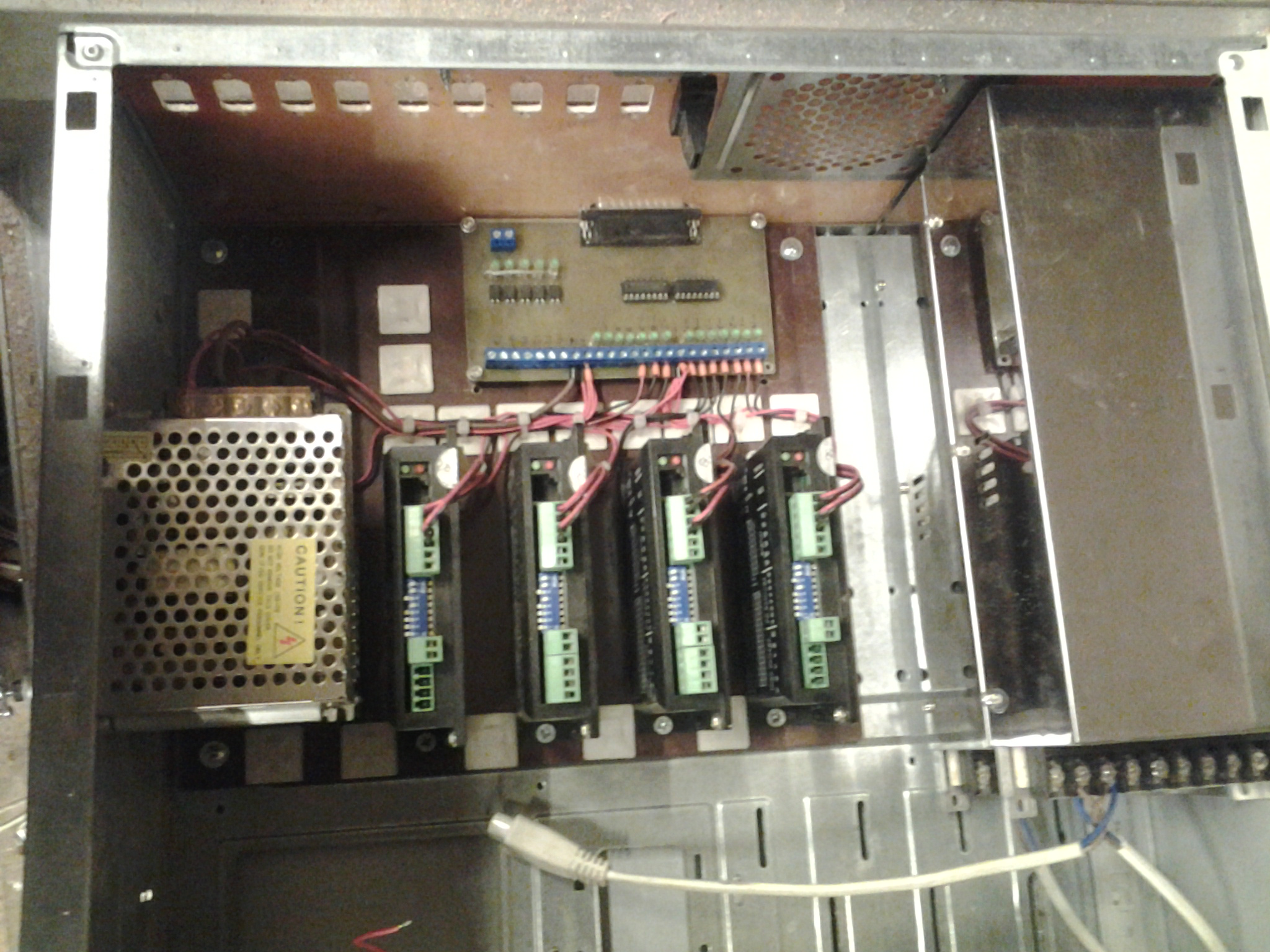

Моторы мои 4штуки 57х76 драйвера лидшайн dm442 (до этого напробовал всякого китайская плата на 5осей моторы поют как соловьи даже в простое-в топку!! Отдельные платы с тв6600 уже получше.... но все нето... купил лидшайны оооочень порадовался)
Плата развязки самопал на ключах открытым колектором uln2003 В лидшайнах стоят оптроны потому оптрон включающий оптрон считаю безсмыслицей к томуже сразу и реле можно вешать...
Источники питания "халява" по работе" два 24в 16.7ампера arlight занижены до 18 вольт последовательно...
Питание логики 12в 60ват тот-же арлайт
Жду советов и критики...

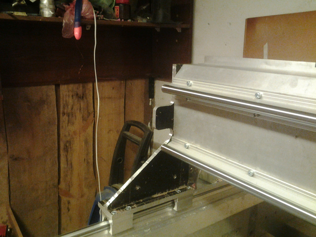

Рама собрана на винты м8 посредством продольных балок и того-же профиля 60х60х5 (видно внизу под боковиной торец), по два винта в поперечный профиль и по два в боковину и крометого через кажду поперечину боковины стянуты шпильками, всего 8 поперечин..

несущий профиль шикарен!!! но по мне его надо было другой стороной ставить по Х. а теперь подпорки городить придётся!( боковины для Y конечно мега тонкие!((((
Re: мой-долгострой
По бокам просятся ребра жесткости ;)

aftaev писал(а):По бокам просятся ребра жесткости ;)
Выпилил уже из тойже 10ки....

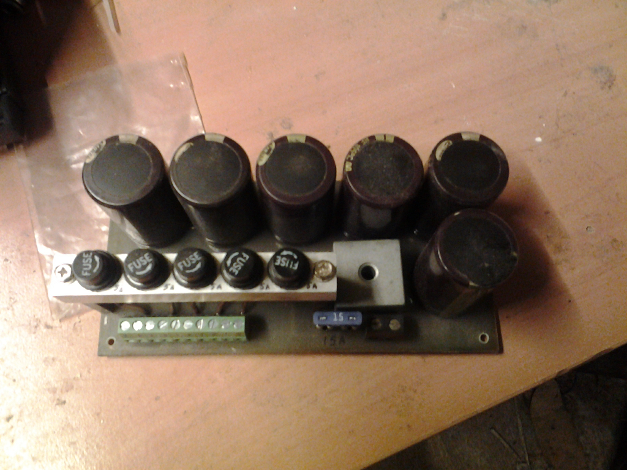

Сразу вопрос... как уже писал выше, я включил два импульсных БП последовательно, нужно ли и сколько необходимо емкости кондеров для 5ти моторов 57х76? Реальный ток замерял без нагрузки на ось на макс. Скоростях... разгон-2ампера ход 0.5-0.7. Под нагрузкой до срыва 2 ампера максимум (мерял около источника питания) тоесть выходит 10 ампер это максимум для пяти моторов.

tzar
Сообщения: 352
Зарегистрирован: 26 дек 2014, 23:52
Репутация: 61
Откуда: Казахстан, Караганда
Re: мой-долгострой
Сообщение tzar »
raddd писал(а):сколько необходимо емкости кондеров
На сайте геккодрайва висит формула C = 80000 * I / V. Получается ёмкость в микрофарадах. Т.е. 45000 мкф получается.
Спасибо! У меня будет еще поворотка. собрал плату с емкостями и предохранителями набрал 60000мкф.

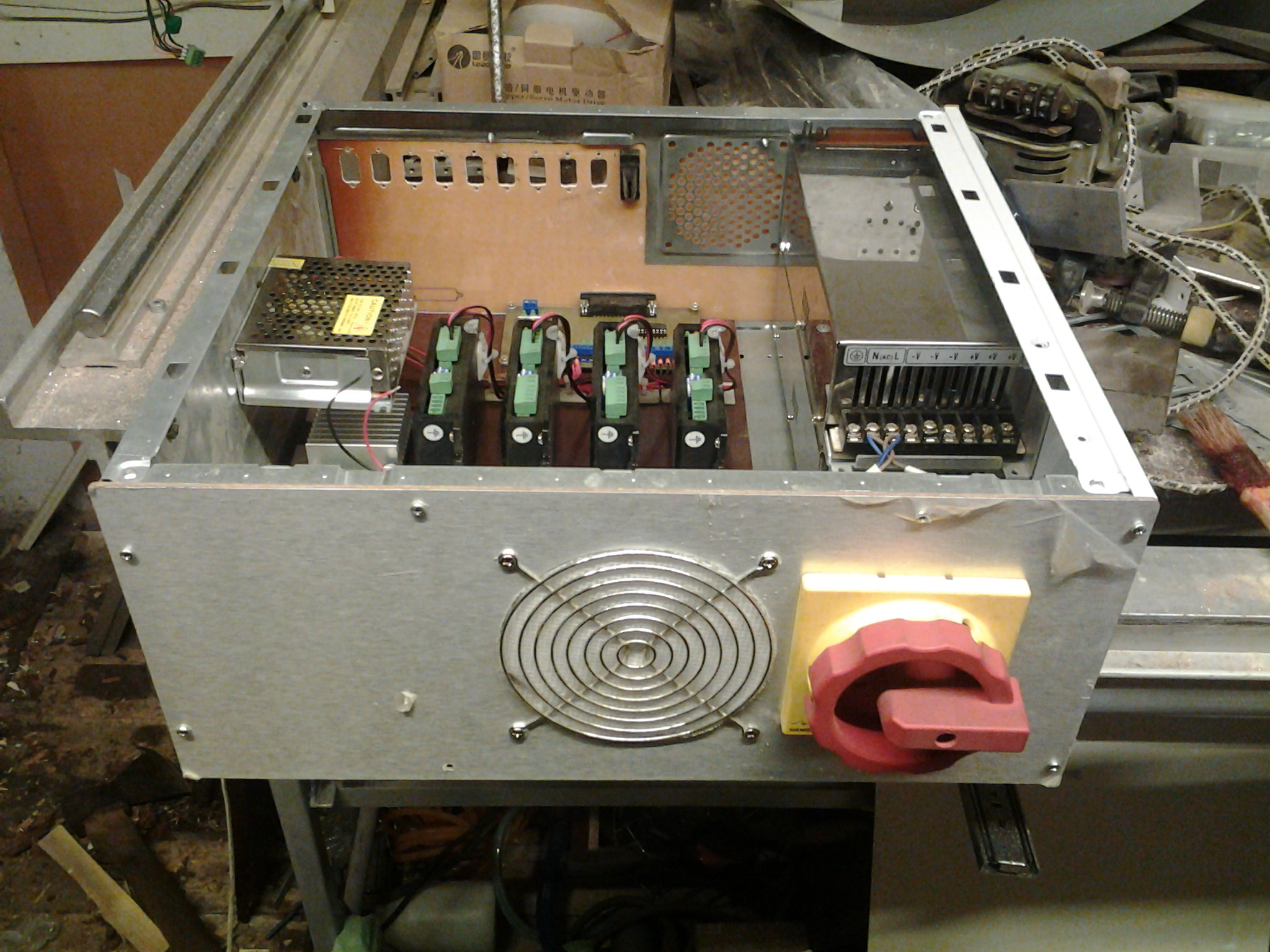

Начал все компоновать в ящик.... взял старый системник...

Собираю потиху электронику...
Решил блок емкостей оснастить диодным мостом, если поставить транс получится выпрямитель , а при моем включении двух импульсников последовательно, выводы переменки моста включу в место соединения двух БП получатся какраз защитные диоды...
60000+предохранители+диодный мост (9745 просмотров) <a class='original' href='./download/file.php?id=44246&mode=view' target=_blank>Загрузить оригинал (3.25 МБ)</a>
Панели изготовил из текстолита+постформинг шлифованный алюминий (9745 просмотров) <a class='original' href='./download/file.php?id=44248&mode=view' target=_blank>Загрузить оригинал (3.85 МБ)</a>
Под маленьким блоком притаился &quot;контроллер&quot; поворотки на тв6600 (9745 просмотров) <a class='original' href='./download/file.php?id=44250&mode=view' target=_blank>Загрузить оригинал (3.41 МБ)</a>
Под маленьким блоком притаился "контроллер" поворотки на тв6600

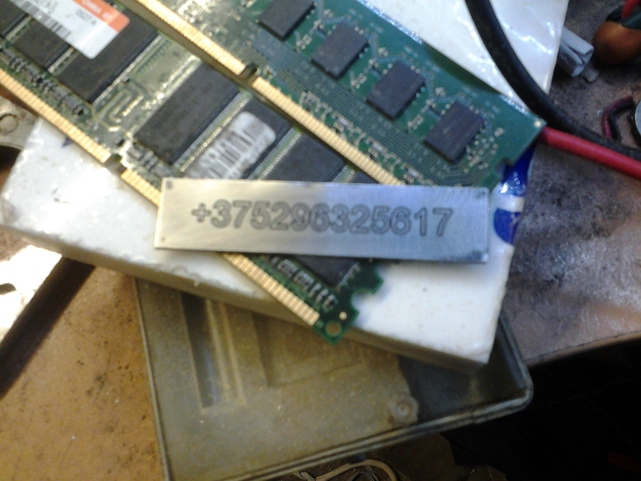

Лед тронулся!!! Господа.
Подсобрал пока без лимитов и хоумов.
Учу солид)))
Вот и первая стружка!!!
https://youtu.be/Mf8iZxg3TMg
https://youtu.be/U31JZjbAi-8

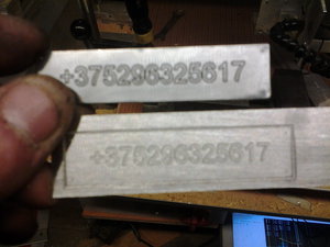

Нержавейка. Гравер самопал из метчика по нержавейке подача 200мм/мин (9560 просмотров) <a class='original' href='./download/file.php?id=50658&mode=view' target=_blank>Загрузить оригинал (501.22 КБ)</a>

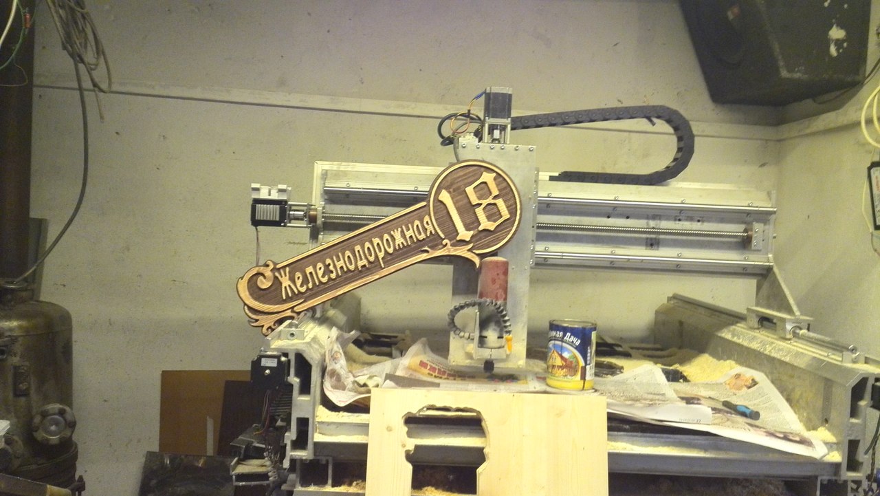

лето, дача, огурцы....
занят может))
а я пока надыбал кусок алюминия 25мм толщиной, буду пилить стойки портала ...
10точка хлипенькая!!!
и заранее отвечу на три вопроса.
минусы:
16мм валы на опоре хлипкие, винты "очумелые" ручки на HAAS умудрились обработать криво!!!
шпиндель "кресс" требует стабилизации оборотов с обратной связью.
скорость 4200мм\мин (один китайский мотор очень греется пришлось снизить ток ниже номинала)
пока еще есть слабые места (типа стоек портала и Z координаты)
плюсы:
все сделано своими руками! что доставило огромное удовольствие и посвящается моему отцу!!! (он собирал деревообрабатывающие станки своими руками)
металл был куплен по цене метлома.)))
и главный плюс, опыт приобретенный при постройке
Что сделал бы по другому:
"не гонялся бы ты поп за дешевизной" )) главное! рельсы надо было брать сразу профильные.
шпиндель + частотник вместо коллекторного кресс (уже заложена копилка на него)
после покупки шпинделя думаю копить на сервы.
а в ,общем он превзашел мои ожидания от самопального ЧПУ...

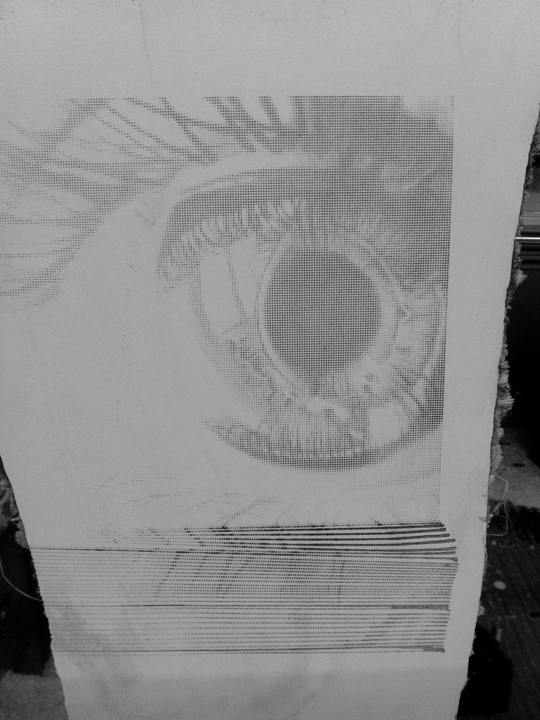

кусок дсп и гравер + CHPU программа для выжигания-гравировки

Такие режимы лучше забыть. Винт или гайка убьется очень быстро.
raddd
Сообщения: 1521
Репутация: 540
Откуда: Беларусь Минский р-н
Re: мой-долгострой
Сообщение raddd »
nERV писал(а):Такие режимы лучше забыть. Винт или гайка убьется очень быстро.
Шаг милиметр ускорение 1200мм\сек квадрат. Думаю средняя скорость около 1000-1500да и станок не для того чтобы на него глядеть..
Пущай работает. Будут гроши апгрейд замутим!
