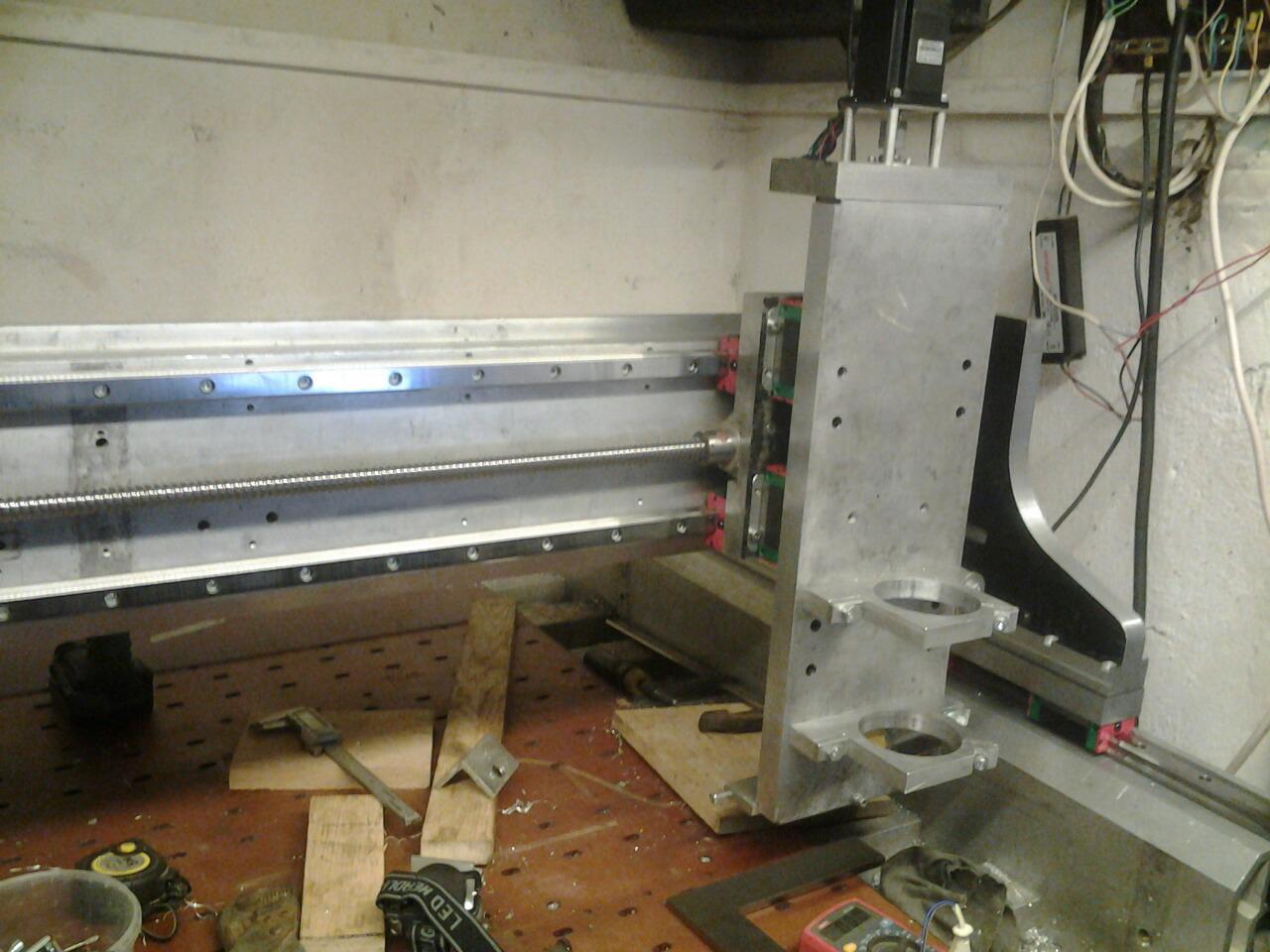

image-6e64a37b43fb51432dd0a16fb9ed8bb7a66aab1a1feca8fdd9e5a56da6ad4e85-V.jpg (7249 просмотров) <a class='original' href='./download/file.php?id=65123&sid=d125e756ead7d309daa8edc66cb942cc&mode=view' target=_blank>Загрузить оригинал (176.13 КБ)</a>
А у меня вопрос о назначении сей дырдочки. Для чего она? А что просто крепление гайки не прикрутить без нее? Или еще какой скрытый смысл? Графская дырдочка!
Re: мой-долгострой
Недавно задавал этотже вопрос графу. Он ответил что типа для удобства регилировки и меньшего влияния неточности изготовления. Чего регулировать и неточность чего она может простить он несказал.

вот ответ графа. По поводу пластины и гайки оси Z.
Я делал по разному, в том числе и на прямую. С пластиной гораздо легче регулировать, а главное, выбирать допуски набежавшие при изготовлении деталей и отклонения размеров рельс с каретками.

С помощью этой дырочки удобно выставлять крепление гайки швп (убирать зазор если такой есть, между гайкой и пластиной).
Re: мой-долгострой
Я просто делаю отверстие под гайку на 0.5мм больше гайки а при сборке сначало прижимаю держатель гайки к плите а потом прижимаю гайку к держателю таким образом гайка сама находит свое место.
