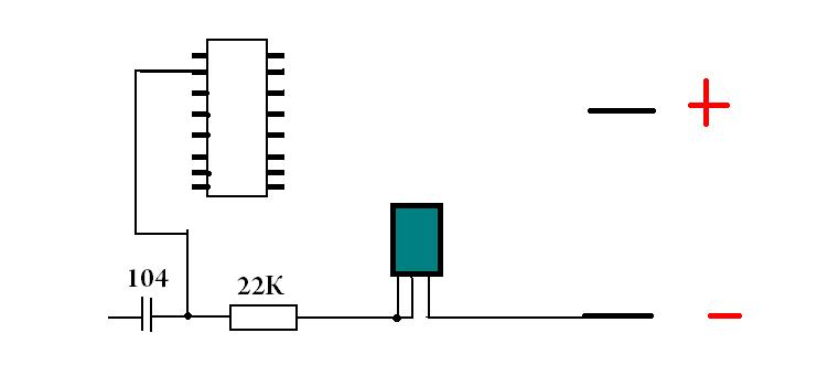

Rafiq писал(а):Сначала, надо узнать опорное напряжение. Для этого, на еще не переделанном блоке питания измерить напряжение между входом ОС и землей.
Стоит здесь многооборотный резистор. Один вывод резистора сидит на земле остальные 2 вывода замкнуты меж собой и идут куды то.
Мой мультиметр показывает 2.19 или 2.2в
Что делаем далее?

Ищем куда идут: там будет вход ОС и резистор на +, вот этот резистор нужно будет демонтировать. Ну и подстроечник тоже проще выпять, иначе дорожки резать придётся.
Re: Мощный лазерный диод
Хотя наверно можно и оставить - просто стабилизируемый ток будет немного отличаться от расчётного.

aftaev писал(а): Мой мультиметр показывает 2.19 или 2.2в
Что делаем далее?
Значит 2 В опорное напряжение. Теперь считаем токоизмерительный резистор: 2 В / 9 А = 0.22 Ом. (для 18 А - 0.11 Ом) Его мощность рассеяния должна быть не ниже 2 В * 9 А = 18 Вт (для 18 А - 36 Вт). Иначе сгорит. Резистор цепляем на землю и вход ОС. Диод цепляем катодом на вход ОС, анодом - на выход питания. Разумеется, БП должен быть в состоянии дать требуемый ток.

UAVpilot писал(а):Ищем куда идут:
Схема БП.JPG (3358 просмотров) <a class='original' href='./download/file.php?id=8985&mode=view' target=_blank>Загрузить оригинал (13.28 КБ)</a>

Вобщем выкрути подстроечник на максимум сопротивления (минимум выходного напряжения) и к его средней ноге подключай точку соединения диода и шунта.

Rafiq писал(а): Значит 2 В опорное напряжение.
Скорее 2.25, если верить даташитам. :)

UAVpilot писал(а):Скорее 2.25, если верить даташитам. :)
Вообще-то если там TL431, должно быть 2.5 :) но я не знаю, поэтому ориентировался по результатам измерений, если конечно мультиметр не врет.

Rafiq писал(а):Разумеется, БП должен быть в состоянии дать требуемый ток.
24в 15А
UAVpilot писал(а):и к его средней ноге подключай точку соединения диода и шунта.
откуда взялся шунт с диодом?
тут его не видать Мощный лазерный диод #23
