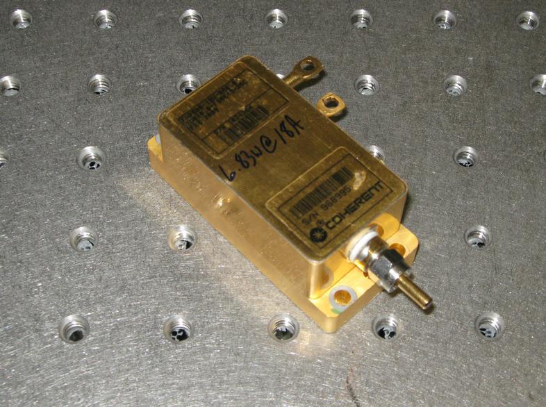

Есть вот такой лазерный диод, но нет к нему БП.
Лазер.JPG (13199 просмотров) <a class='original' href='./download/file.php?id=8968&mode=view' target=_blank>Загрузить оригинал (89.85 КБ)</a>
UAVpilot писал(а):либо через стабилизаторы тока
схемки нет стабилизатора тока этак на 20А для лазера :)

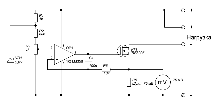

Легко!
Стабилизатор тока.gif (6.56 КБ) 13207 просмотров
Шунт стандартный 50-амперный. Схема будет работать ампер до 40.
Re: Мощный лазерный диод
А с ШИМом для управления мощью :)
С ШИМ лениво - домой пора. :)
В принципе можно взять любую схему и подобрать ключевой транзистор и параметры обратной связи.

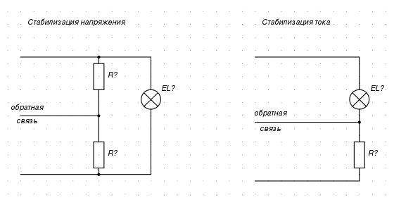

Ну собственно можно любой импульсник с подходящими параметрами слегка переделать.
Вот общий принцип:
stab.png (13224 просмотра) <a class='original' href='./download/file.php?id=8958&mode=view' target=_blank>Загрузить оригинал (14.61 КБ)</a>
Т.е. надо в цепь нагрузки поставить измерительный шунт и с него снять сигнал обратной связи, ну и подобрать её парметры.
Для этого хорошо подходят импульсники от Mean Well, даже есть модели, с выведенным наружу входом ОС.

UAVpilot писал(а):Mean Well
очень похожие БП у меня есть китайские на 24в, 36в, 48в
Есть у них регулятор (подстроечник)
Как их курочить? Где искать обратную связь?
Средний вывод подстроечника.
Для начала надо узнать референсное напряжение. Это делается просто - включается БП с какой-нибудь нагрузкой (не обязательно полной, лампочка подойдёт) и на среднем выводе подстроечника меряется напряжение, это и будет референсное. Оно обычно примерно 2..5В. Далее, если тебя устраивает такое падение напряжения на шунте, то просто делаешь как показано на второй схеме, сопротивление шунта = Vref/Istab. Если не устраивает, то добавляешь операционник.

UAVpilot писал(а):и на среднем выводе подстроечника меряется напряжение,
относительно чего?

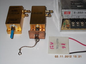

Два лазера лежат нужно подключить и посмотреть шо же будет :)
Вот это нужно попробовать все скрутить:
Лазеры 2шт.jpg (13190 просмотров) <a class='original' href='./download/file.php?id=8974&mode=view' target=_blank>Загрузить оригинал (278.4 КБ)</a>
Ждем UAVpilot :eat:

aftaev писал(а):относительно чего?
Земли.

aftaev писал(а):А с ШИМом для управления мощью :)
Точно так же, как UAVpilot предложил стабилизатор тока на операционнике, только стабилитрон и R1 убираешь, а в точку, куда раньше катод стабилитрона подключался, подаешь ШИМ амплитудой +5 В. Тогда при рабочем цикле, близком к единице, будет номинальная мощность, при меньшем - меньшая.

UAVpilot писал(а):Ну собственно можно любой импульсник с подходящими параметрами слегка переделать.
Вот общий принцип:

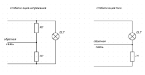

Что куды подключать? Подписан только один вывод обратная связь.
Rafiq
Сообщения: 1039
Репутация: 6
Сообщение Rafiq »
aftaev писал(а):Что куды подключать? Подписан только один вывод обратная связь.
Точку соединения токоизмерительного шунта и нагрузки ко входу обратной связи. Как на правом рисунке из поста #10.
