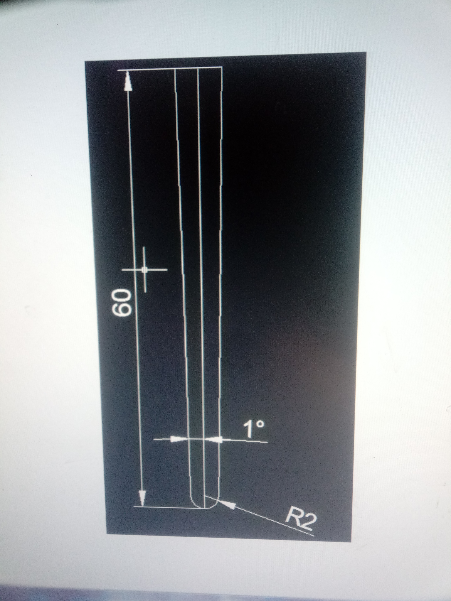

Угол, для внесения значения - 1 градус.

R2-D6-60-100 2 2.00 60.0 6 100 0.95 °
угол 0.95 ° арткам округлит до 1 градуса

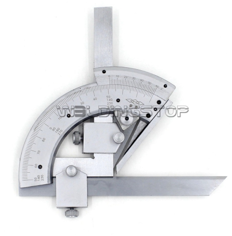

Теория штука хорошая, но у Китайцев своя геометрия судя по V фрезам. Заказал такой угломер,посмотрю как оно будет.

такой угломер мягко сказать гавно, точность +-1 градус.

Pavel-84 писал(а):такой угломер мягко сказать гавно, точность +-1 градус.
Я понимаю за 3 бакса да. А какой ? Не г....
Видел такой но не понял как такая штука работает.

Enot_1 писал(а):Угол, для внесения значения - 1 градус.
из какой программы это картинка?

Сообщение Enot_1 »
Автокад.
