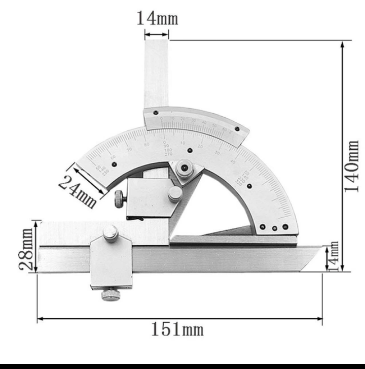

Кто как или чем делает замер угла кромки. Пытался выяснить у Китайца, безрезультатно отвечает что не понимает о чем я спрашиваю.

Теория штука хорошая, но у Китайцев своя геометрия судя по V фрезам. Заказал такой угломер,посмотрю как оно будет.

такой угломер мягко сказать гавно, точность +-1 градус.

Я понимаю за 3 бакса да. А какой ? Не г....
Видел такой но не понял как такая штука работает.

В теории да ,а на практике желательно сделать замер угломером. Китайцы отпразнуют Новый год закажу нормальный угломер. У меня есть фрезы V-образные 90° 120° проверял угломером написано 90° а реально 87°
