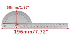

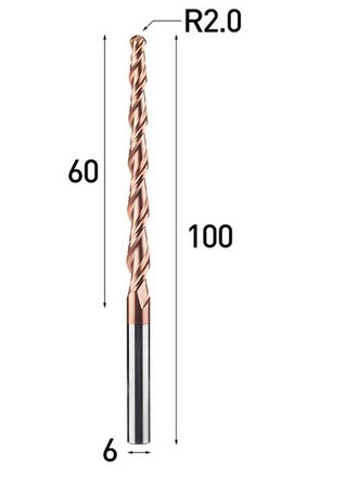

Кто как или чем делает замер угла кромки. Пытался выяснить у Китайца, безрезультатно отвечает что не понимает о чем я спрашиваю.

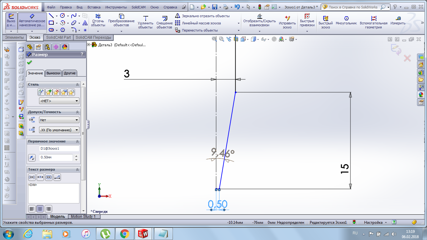

диаметр пятки известен ,диаметр тела гравера тоже. осталось измерить длину конусной заточки и посчитать угол.............

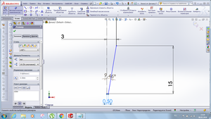

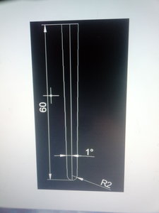

Угол, для внесения значения - 1 градус.
DSC_0021.JPG (11757 просмотров) <a class='original' href='./download/file.php?id=131682&mode=view' target=_blank>Загрузить оригинал (1.16 МБ)</a>

NikolayUa24 писал(а):у меня нету Solidworks
значит школьный курс геометрии надо вспоминать........
Тангенс острого угла в прямоугольном треугольнике — отношение противолежащего катета к прилежащему

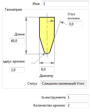

Re: Фреза конусная сферическая
Сообщение 3aBDB »
R2-D6-60-100 2 2.00 60.0 6 100 0.95 °
угол 0.95 ° арткам округлит до 1 градуса

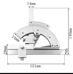

Теория штука хорошая, но у Китайцев своя геометрия судя по V фрезам. Заказал такой угломер,посмотрю как оно будет.

такой угломер мягко сказать гавно, точность +-1 градус.

Pavel-84 писал(а):такой угломер мягко сказать гавно, точность +-1 градус.
Я понимаю за 3 бакса да. А какой ? Не г....
Видел такой но не понял как такая штука работает.

Enot_1 писал(а):Угол, для внесения значения - 1 градус.
из какой программы это картинка?
Enot_1
Сообщения: 1326
Репутация: 242
Настоящее имя: Arkadiy
Откуда: Краснодар
Сообщение Enot_1 »
Автокад.

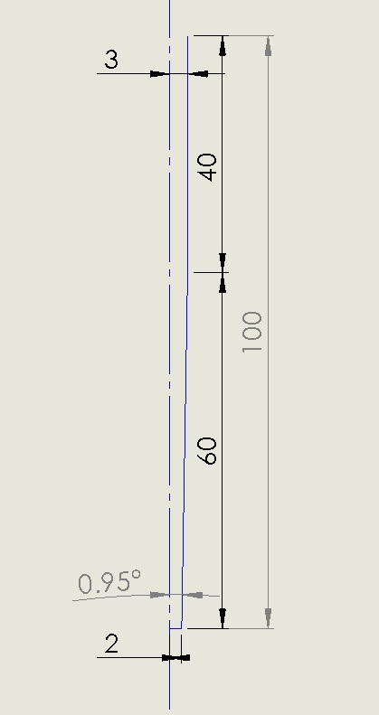

niksooon писал(а):диаметр пятки известен ,диаметр тела гравера тоже. осталось измерить длину конусной заточки и посчитать угол
Чем мне нравится солидка, так это тем, что вот я её второй раз в жизни включив смог повторить за 15 минут работающий чертеж сабжевой фрезы, вроде правильно?
В теории да ,а на практике желательно сделать замер угломером. Китайцы отпразнуют Новый год закажу нормальный угломер. У меня есть фрезы V-образные 90° 120° проверял угломером написано 90° а реально 87°

Если расчёт правильный, то вот таблица по этим HUHAO фрезам:
