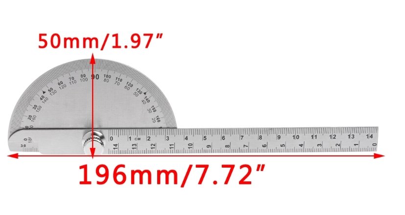

Теория штука хорошая, но у Китайцев своя геометрия судя по V фрезам. Заказал такой угломер,посмотрю как оно будет.

такой угломер мягко сказать гавно, точность +-1 градус.

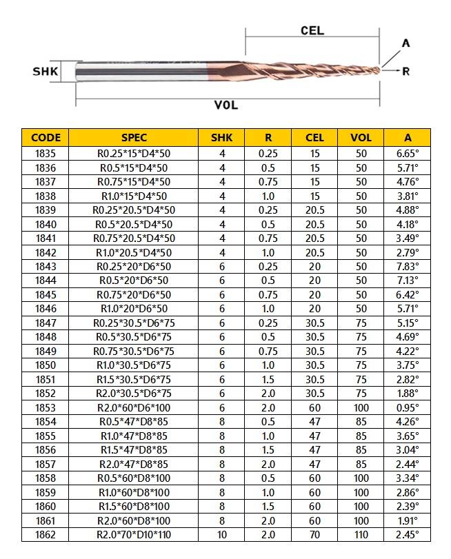

Если расчёт правильный, то вот таблица по этим HUHAO фрезам:
huhao.jpg (11205 просмотров) <a class='original' href='./download/file.php?id=132789&mode=view' target=_blank>Загрузить оригинал (216.22 КБ)</a>
