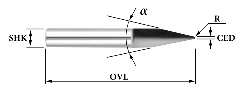

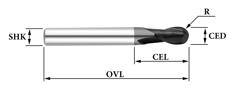

Для новичков, типа меня, будет полезно знать где, что и как обозначается у фрезы:
freza.jpg (14177 просмотров) <a class='original' href='./download/file.php?id=131123&mode=view' target=_blank>Загрузить оригинал (44.75 КБ)</a>
SHK - диаметр хвостовика, нас пока интересует только стоковый 3,175мм
CED - диаметр режущей кромки
CEL - длинна режущей кромки
R - радиус режущей кромки
OVL - общая длинна фрезы, для посредственной жесткости, рассматриваемых станков, чем меньше - тем лучше
freza_kon.jpg (14177 просмотров) <a class='original' href='./download/file.php?id=131124&mode=view' target=_blank>Загрузить оригинал (47.55 КБ)</a>
V - образные (конические) граверы имеют также параметр: α - угол заточки.

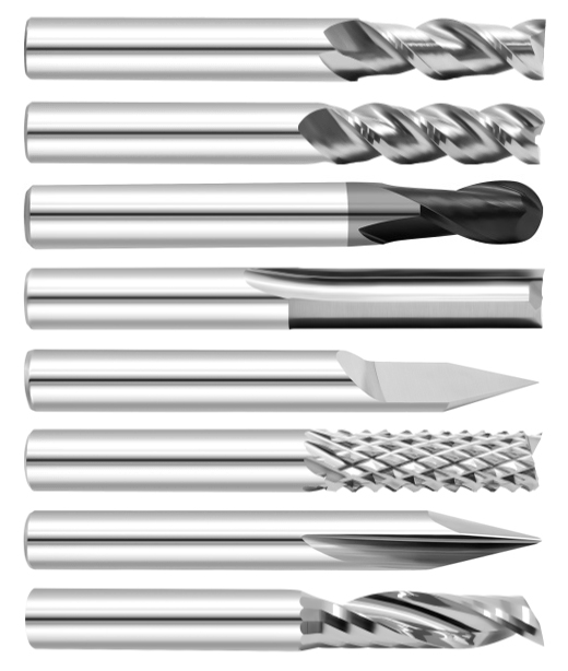

Итак список:
Для черновой обработки и прямых граней, двухзаходная с прямой режущей кромкой:
1. 2LX3.104 - CED 1.0мм.
2. 2LX3.212 - CED 2.0мм.
3. 2ZX3.212 - CED 2.0мм., CEL 12.0мм., и прямым отводом стружки.
4. 2ZX3.22 - CED 3.175мм., CEL 22.0мм., и прямым отводом стружки.
Для тонкой обработки, двухзаходные с круглой режущей кромкой.
5. 2QX3.104 - CED 1.0мм (R 0.5mm), CEL 4.0мм.
6. 2QX3.212 - CED 2.0мм (R 1.0mm), CEL 12.0мм.
Конический гравер для печатных плат и прочей гравировки.
7. J3.2002 - угол 20°, CED 0.2мм. (обычно в комплекте со станком 10 шт.)
8. J3.4502 - угол 45°, CED 0.2мм.
9. J3.6002 - угол 60°, CED 0.2мм.
"Кукуруза" для всего и вся, в том числе для резки печатных плат.
10. ST3.107 - CED 1.0мм, CEL 7.0мм.
11. TST3.1508 - CED 1.5мм, CEL 8.0мм. с желтым напылением, для резки текстолита
12. ST3.210 - CED 2.0мм, CEL 10.0мм.
13. ST3.12 - CED 3.175мм, CEL 10.0мм.
Двухзаходный конический гравер, для качественной гравировки.
14. 2ZJ3 9002 - угол 90 градусов, CED 0.2мм.
Фреза для резки поликарбоната и оргстекла.
15. 1LX3.212 - CED 2.0мм, CEL 12мм.
Для выравнивания жертвенного стола понадобится широкая фреза.
16. CED 16.0мм, но у них SHK = 6мм, поэтому к ER11 придется докупить цангу на 6мм.
Ну и конечно набор сверел. Для себя вижу следующий набор ходовых диаметров.
17. 0.6мм, 0.8мм х2, 1.0мм х2, 1.2мм, 1.5мм, 2.0мм, 2.5мм, 3.0мм.
frezes.jpg (14170 просмотров) <a class='original' href='./download/file.php?id=131125&mode=view' target=_blank>Загрузить оригинал (119.15 КБ)</a>
По количеству можно и по одной для пробы, а через день два экспериментов будет ясность какие и в каком количестве нужны будут конкретно под Ваши задачи. Возможно уже сразу на более твердосплавные переключаться, но они более хрупкие и для экспериментов новичков...
Пока всё, для чернового списка достаточно.

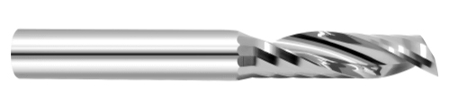

То есть 6мм прямую двухзаходную фрезу для грубой работы тоже нужно включать в список? И одну миллиметров на 10-16 для столика.
Про поликарбонат понял, что он приоритетнее, а для него фрезы такие же ка для оргстекла?
такого плана:
freza-1lx.jpg (14139 просмотров) <a class='original' href='./download/file.php?id=131189&mode=view' target=_blank>Загрузить оригинал (30.11 КБ)</a>

SerЫй писал(а):Про поликарбонат понял, что он приоритетнее, а для него фрезы такие же ка для оргстекла?
Да.
Пробовал двухзаходной, надо намного точнее режимы подбирать. Но торец глаже.
