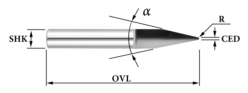

Для новичков, типа меня, будет полезно знать где, что и как обозначается у фрезы:
freza.jpg (15848 просмотров) <a class='original' href='./download/file.php?id=131123&sid=8edbdd37175e59c9f40153390b9afd4d&mode=view' target=_blank>Загрузить оригинал (44.75 КБ)</a>
SHK - диаметр хвостовика, нас пока интересует только стоковый 3,175мм
CED - диаметр режущей кромки
CEL - длинна режущей кромки
R - радиус режущей кромки
OVL - общая длинна фрезы, для посредственной жесткости, рассматриваемых станков, чем меньше - тем лучше
freza_kon.jpg (15848 просмотров) <a class='original' href='./download/file.php?id=131124&sid=8edbdd37175e59c9f40153390b9afd4d&mode=view' target=_blank>Загрузить оригинал (47.55 КБ)</a>
V - образные (конические) граверы имеют также параметр: α - угол заточки.
