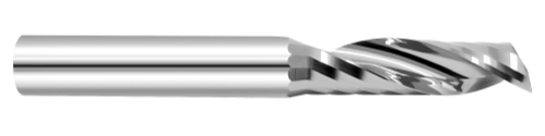

Фреза для резки поликарбоната и оргстекла.
15. 1LX3.212 - CED 2.0мм, CEL 12мм.

P.S. С акрилом (оргстеклом) завязал. Для него нужны фрезы качественные (спиральная однозаходная с полированной канавкой), они от 1,5к за штучку. А риск угробить оч. велик. Тем более в своем хозяйстве располагаешь всякими кусками без маркировки, а свойства у них все разные. Каждый раз подбирать параметры резания надоело. Перешел на литой поликарбонат. Ум один! И клеится дихлорэтаном отлично.
shatrovmaxim
Сообщения: 404
Репутация: 117
Откуда: Запорожье, Украина
Re: Набор пробников фрез для пробника ЧПУ типа 1610, 2418, 3
Сообщение shatrovmaxim »
Nixon писал(а):P.S. С акрилом (оргстеклом) завязал. Для него нужны фрезы качественные (спиральная однозаходная с полированной канавкой), они от 1,5к за штучку. А риск угробить оч. велик. Тем более в своем хозяйстве располагаешь всякими кусками без маркировки, а свойства у них все разные. Каждый раз подбирать параметры резания надоело. Перешел на литой поликарбонат. Ум один! И клеится дихлорэтаном отлично.
Попробуй при фрезеровке добавлять воду с мылом, я после того как об этом узнал уже забыл когда запарывал детали из акрила...
Режу китайскими однозаходниками.
Если неправильно подобраны режимы скорости/оборотов то никакая полированная канавка тебя не спасет.

То есть 6мм прямую двухзаходную фрезу для грубой работы тоже нужно включать в список? И одну миллиметров на 10-16 для столика.
Про поликарбонат понял, что он приоритетнее, а для него фрезы такие же ка для оргстекла?
такого плана:
freza-1lx.jpg (15817 просмотров) <a class='original' href='./download/file.php?id=131189&sid=32d86c9613d0933efcf77d51e974e77a&mode=view' target=_blank>Загрузить оригинал (30.11 КБ)</a>

SerЫй писал(а):Про поликарбонат понял, что он приоритетнее, а для него фрезы такие же ка для оргстекла?
Да.
Пробовал двухзаходной, надо намного точнее режимы подбирать. Но торец глаже.
