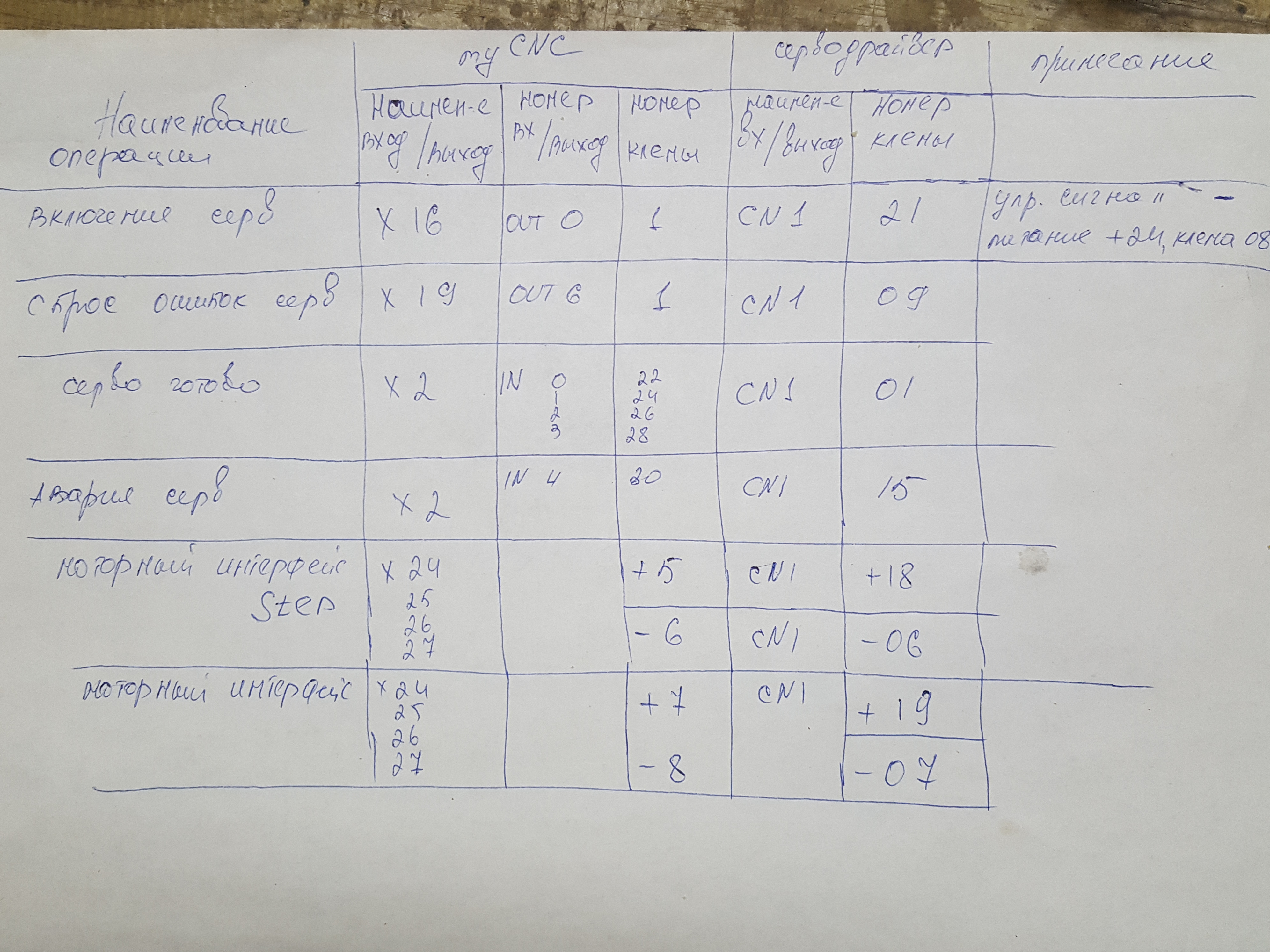

По рекомендации niksooon, составил таблицу подключения серводрайвера к контроллеру. Осталось за малым - пропаять. Моторный интерфейс уже подключил.
1516168145617483905559.jpg (2294 просмотра) <a class='original' href='./download/file.php?id=129539&mode=view' target=_blank>Загрузить оригинал (2.55 МБ)</a>

Подключил питание через реле и сброс ошибок. Питание на драйвер идет, но все без изменений. На самом драцвере (дисплее) ничего не изменилось. Индикаторы power и run также не горят. Что может быть?

Подключил пока один драйвер.
1516179099721481386402.jpg (2270 просмотров) <a class='original' href='./download/file.php?id=129556&mode=view' target=_blank>Загрузить оригинал (3.29 МБ)</a>

опять гадание на кофейной гуще......, карандашиком на листе бумаги в простой рисунковой форме изобрази что куда подсоединил все до последнего проводочка ....... тогда будет предмет для обсуждения.........

Приложение к таблице подключения
15161809419971557878281.jpg (2247 просмотров) <a class='original' href='./download/file.php?id=129558&mode=view' target=_blank>Загрузить оригинал (2.34 МБ)</a>
Re: Контроллеры myCNC
220 вольт завел на все или только на r t?
