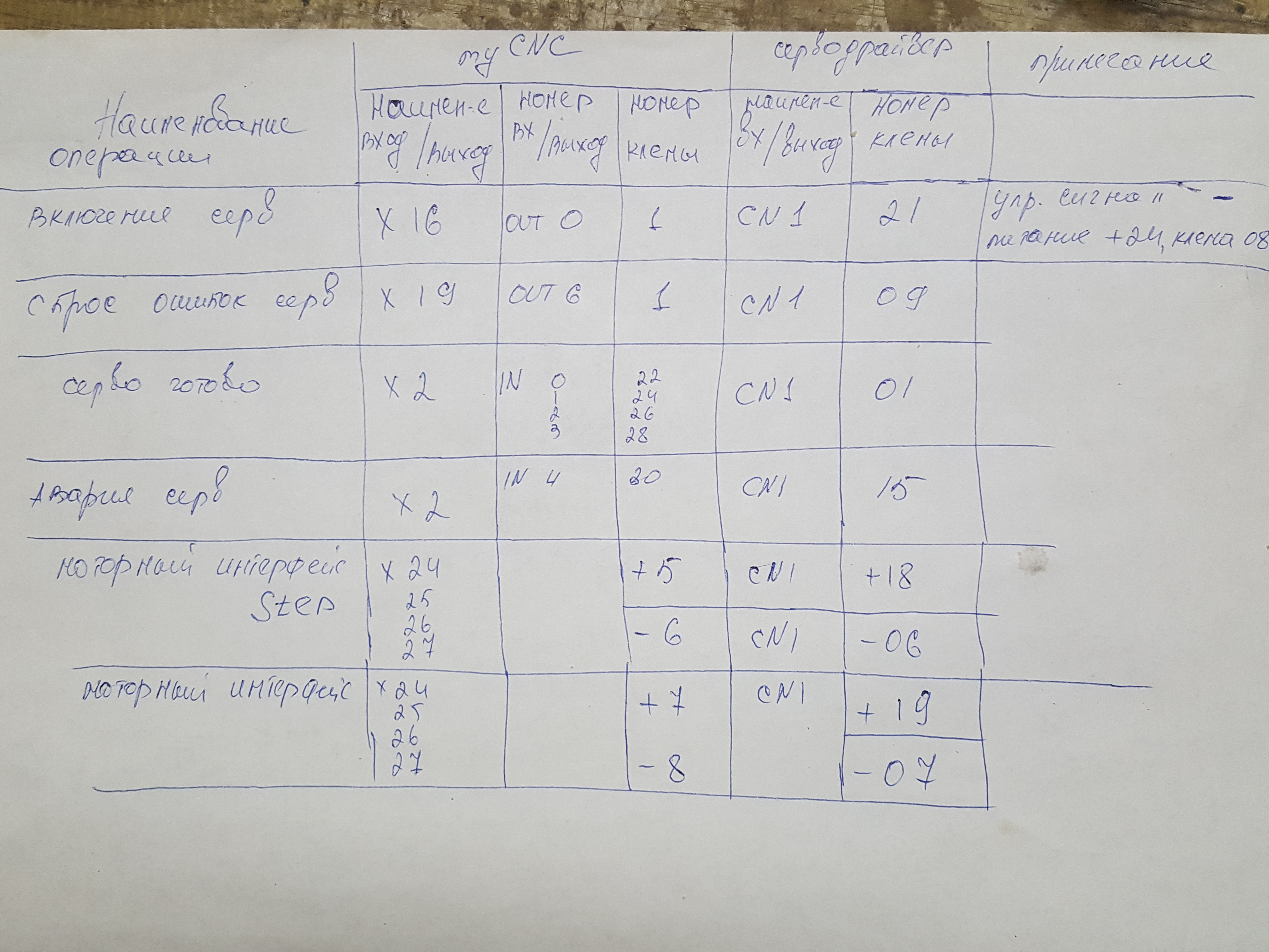

По рекомендации niksooon, составил таблицу подключения серводрайвера к контроллеру. Осталось за малым - пропаять. Моторный интерфейс уже подключил.

Подключил питание через реле и сброс ошибок. Питание на драйвер идет, но все без изменений. На самом драцвере (дисплее) ничего не изменилось. Индикаторы power и run также не горят. Что может быть?

niksooon
Сообщения: 2008
Репутация: 1207
Откуда: Кашира
Re: Контроллеры myCNC
Сообщение niksooon »
опять гадание на кофейной гуще......, карандашиком на листе бумаги в простой рисунковой форме изобрази что куда подсоединил все до последнего проводочка ....... тогда будет предмет для обсуждения.........
Сообщение Fagot »
Приложение к таблице подключения
15161809419971557878281.jpg (2280 просмотров) <a class='original' href='./download/file.php?id=129558&sid=337371b75747879edb6e422d8372c5c2&mode=view' target=_blank>Загрузить оригинал (2.34 МБ)</a>
220 вольт завел на все или только на r t?
