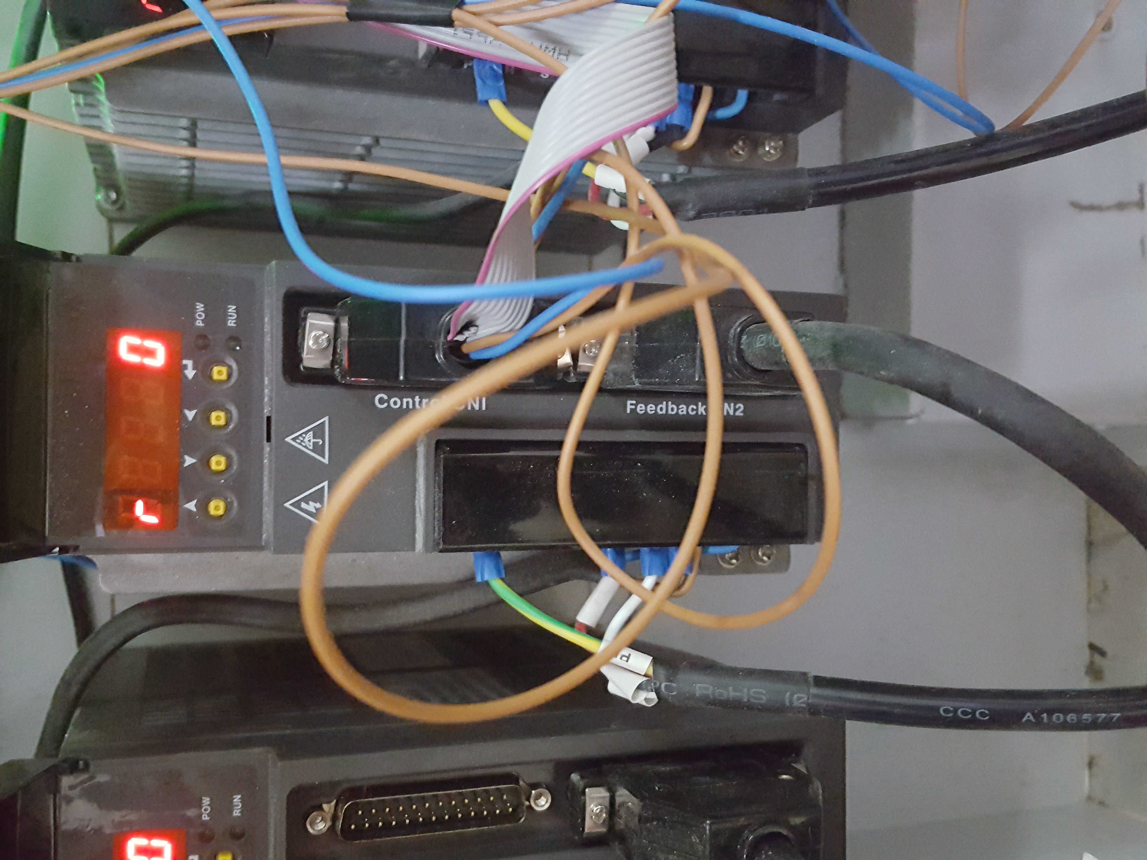

Подключил питание через реле и сброс ошибок. Питание на драйвер идет, но все без изменений. На самом драцвере (дисплее) ничего не изменилось. Индикаторы power и run также не горят. Что может быть?

Подключил пока один драйвер.

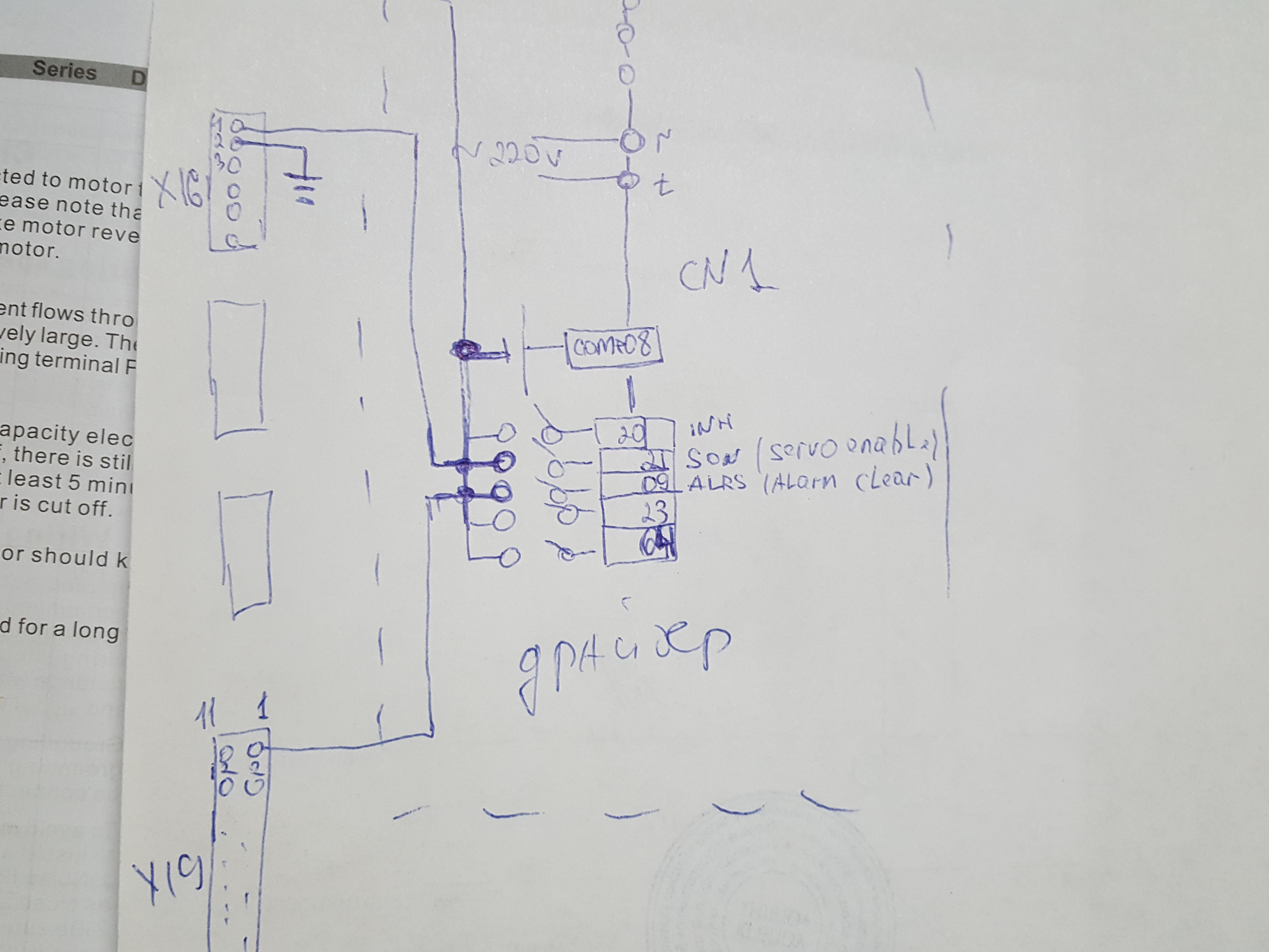

опять гадание на кофейной гуще......, карандашиком на листе бумаги в простой рисунковой форме изобрази что куда подсоединил все до последнего проводочка ....... тогда будет предмет для обсуждения.........

Приложение к таблице подключения

220 вольт завел на все или только на r t?
