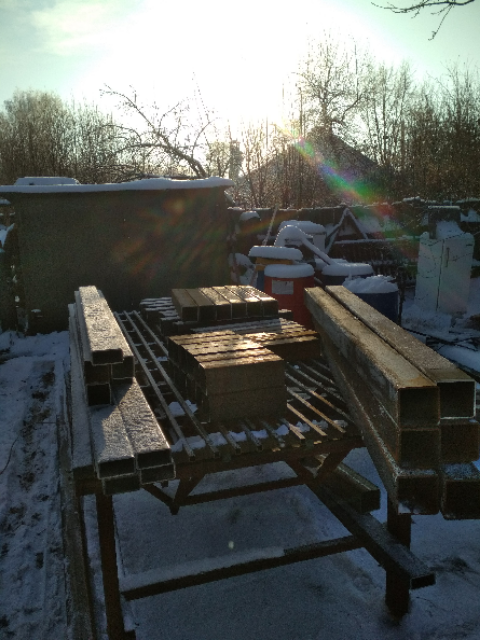

Понемногу начинаем сборку.
Нарезал трубы. Трудно поверить, что эта кучка весит около тонны.

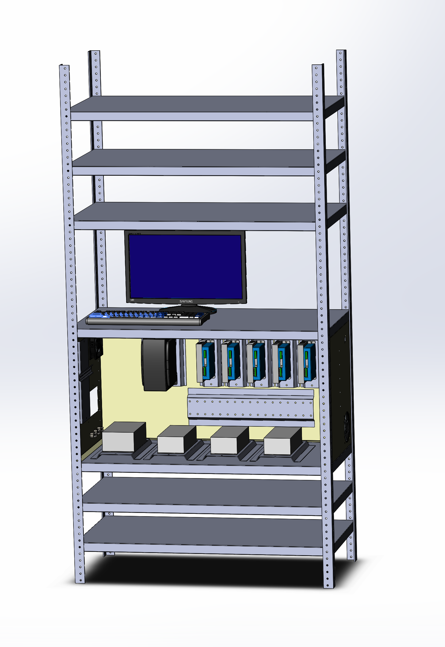

Электрошкаф буду делать на основе стандартного стеллажа:
Cab.PNG (3657 просмотров) <a class='original' href='./download/file.php?id=127061&mode=view' target=_blank>Загрузить оригинал (425.62 КБ)</a>
Посмотрел, у многих на панели разъемов электрошкафа присутствуют разъемы для подключения кабелей шаговиков. Решил в своем так не делать - лишний разъем = доп. сопротивление, элемент ненадежности. По-моему, достаточно штатных клеммников в драйверах.

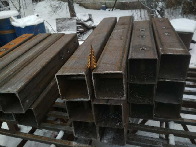

Просверлил отверстия 22мм под монтажные втулки, к-рые сейчас ввариваю
trubs.png (3545 просмотров) <a class='original' href='./download/file.php?id=127899&mode=view' target=_blank>Загрузить оригинал (269.03 КБ)</a>
китайское ступенчатое сверло выдержало более 200 сверлений, все еще живое.

Может я что упустил, а нахрена эти втулки?
Argon-11
Сообщения: 1955
Репутация: 461
Re: Портальный фрезер по МДФ/пластику/мягким металлам, 2500x
Сообщение Argon-11 »
Станина будет сборная: 2 сварные боковины + 4 сварные поперечины + 3 "полупоперечины". Боковины с поперечинами будут соединены через кронштейны с высокопрочными болтами. Болты будут проходить через трубы насквозь.
Высокопрочное соединение работает за счет трения сопрягаемых поверхностей. Внутренние втулки обеспечат жесткость на сжатие. Иначе трубы могут просто прогнуться и достаточной прочности не будет.
