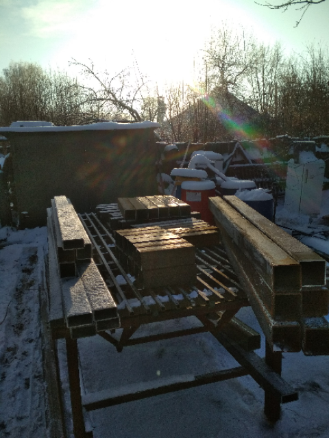

Понемногу начинаем сборку.
Нарезал трубы. Трудно поверить, что эта кучка весит около тонны.
