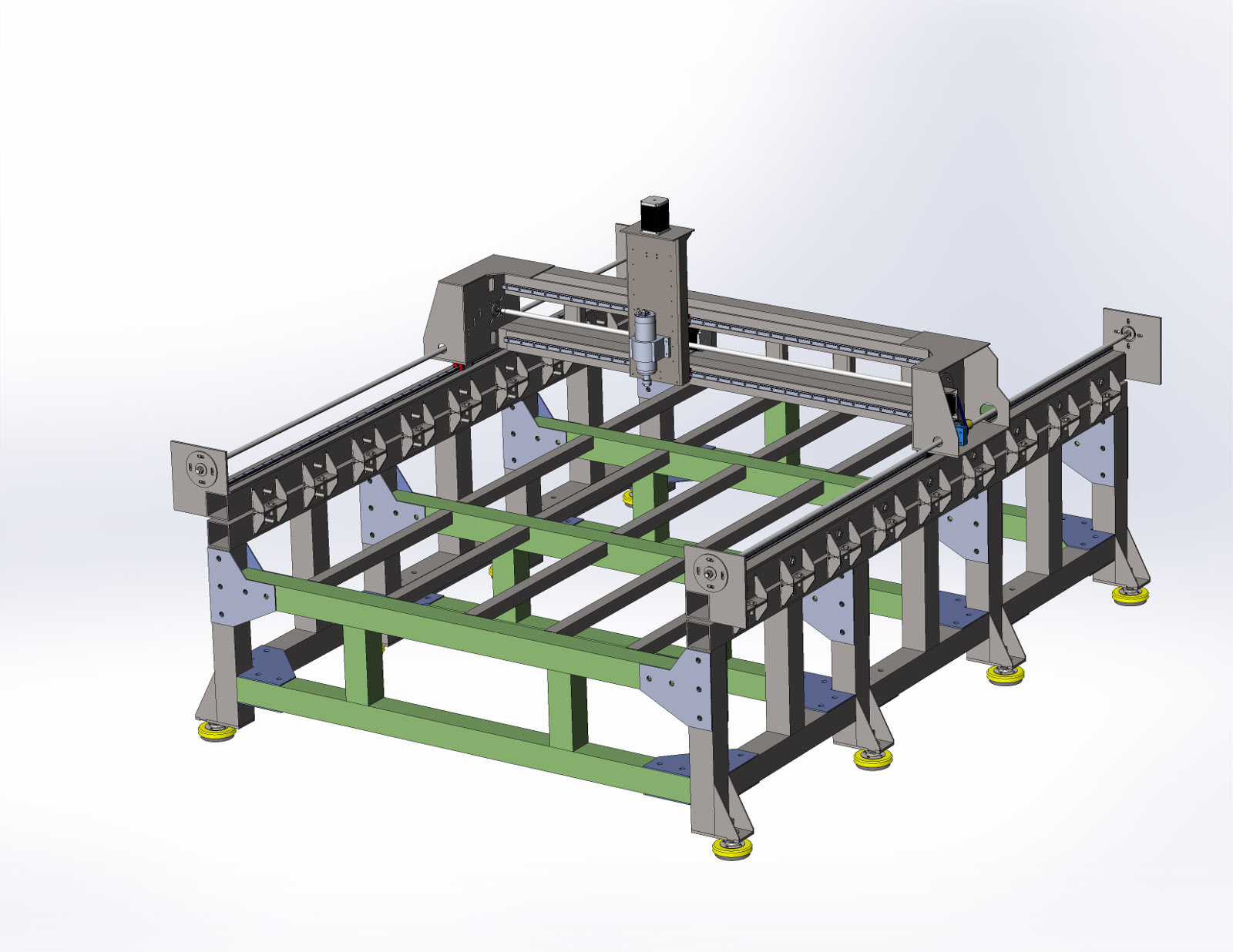

Портальный фрезерный ЧПУ станок. Основное предназначение - изготовление "болванов" и мастер-моделей для композитного производства.
Рабочее поле:
2500x1600x300
Обрабатываемые материалы:
МДФ, модельные пластики, мягкие металлы
Чертежи, фото, видео станка:
станок.JPG (12960 просмотров) <a class='original' href='./download/file.php?id=118664&mode=view' target=_blank>Загрузить оригинал (227.31 КБ)</a>
Примеры изделий (фото):
Вопросы:
Что пробовал:
Варить металл полуавтоматом. Как выяснилось, "меньшие напряжения в металле" от полуавтомата - широкораспространенное заблуждение. Корежит только так!
Вывод такой: если не прогреешь зону сварки - не приваришь нормально. Короче, записать на лбу: избегать длинных сплошных швов.
Что получилось:
собрать достаточно ровный стол, за который не стыдно.
собрать платформы оси Z, за которые вообще-то стыдно (повело из-за излишней сварки)
Что не получилось:
минимизировать количество сварочных работ
Ориентировочный бюджет:
сколько выйдет
Для работы над станком приобретены инструменты:
линейка ШД-2500
набор концевых мер КМД
угольник 1000x630
рамный уровень 200мм
индикатор рычажный
прямошлифовальная машинка
сварочный полуавтомат
Длинные оси станка (X,Y) будут иметь фиксированные винты 2005 и вращающиеся гайки от aegis. Шаговые двигатели Nema34, китайские драйвера, источники питания 60 и 70В. Софт - LinuxCNC. Датчики базирования - от verser. Ограничительные датчики - китайские индуктивные 12мм.
При проектировании станка одна из основных идей - минимизировать количество сварочных работ. Как следствие - обилие болтовых соединений плюс возможность и необходимость юстировки направляющих.
Стол состоит из длинных сварных боковин и сварных "поперечин" (зеленые). Боковины и "поперечины" собраны в единую конструкцию с помощью кронштейнов на высокопрочные болтовые соединения.
Результат здесь: http://www.cnc-club.ru/forum/viewtopic. ... 97#p463283

ты тоже сварщик чтоль?
Re: Портальный фрезер по МДФ/пластику/мягким металлам, 2500x
Болваны и матрицы с обратной зеткой делать проблемно будет.

extentia писал(а):ты тоже сварщик чтоль?
не, только учусь!
frezeryga писал(а):Болваны и матрицы с обратной зеткой делать проблемно будет.
У нас изделия с довольно малыми углами уклона и сложным рельефом, поэтому опасно опускать цангу ниже, чем верхняя граница заготовки. Т.е. глубина фрезеровки ограничена длиной фрезы. А в таких условиях нет разницы с прямой зеткой.
Фрезеруем всегда послойно с толщиной слоев порядка 40мм. Неудобств не вызывает, кроме проблем с повторяемостью базирующих датчиков. Надеюсь, датчики verser-a сработают как надо.

Мне кажется, некоторые несостыковки в проекте.
Если планируется в основном обрабатывать деревяхи, к чему там точность, которую дают винты?
Если натягивать 20й винт, то такую раму без одной укосины загнет бананом, мне думается.
На таком большом поле нужна хорошая скорость, а 34 шаговики с шагом винта 5 мм смогут её дать?
Ставьте уж тогда скоростные винты, если хочется именно их, а не рейку.
А ещё лучше - винты + сервы, коли станок для бизнеса нужон, все равно отобьется.
В общем, сыровата задумка, имхо.

Umnik писал(а):Если планируется в основном обрабатывать деревяхи, к чему там точность, которую дают винты?
не только деревяхи, но и модельные пластики! изготавливаемые детали - конструкционного назначения, стыкуемые друг с другом, поэтому точность не помешает
Umnik писал(а):Если натягивать 20й винт, то такую раму без одной укосины загнет бананом, мне думается.
Да там еще много чего не прорисовано. Но вообще, говорят, сильно натягивать винт смысла нет.
Umnik писал(а):На таком большом поле нужна хорошая скорость, а 34 шаговики с шагом винта 5 мм смогут её дать?
Хотел 2010 ставить, но гаек с преднатягом на них не бывает. Рабочие скорости нужны порядка 3м/мин. Думаю, шаг 5мм это даст с лихвой!
Umnik писал(а):А ещё лучше - винты + сервы, коли станок для бизнеса нужон, все равно отобьется.
ой, не дорос я до серв...
frezeryga писал(а):тогда зачем 300мм высоты? если обработка неглубокая.
Зато конечные изделия глубокие. Старый станок имеет 180 высоты, вот примерно такие изделия и делаем, в несколько слоев. МДФ и модельные пластики это позволяют.

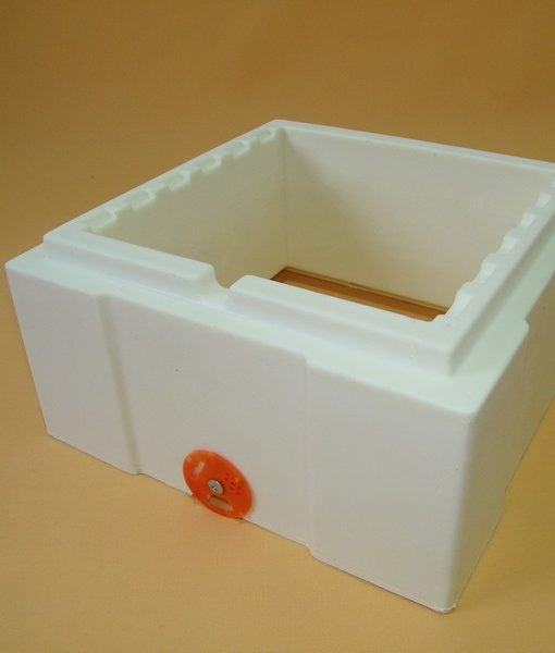

nevkon писал(а): Получается что делаете первый слой, не снимая клеите лист сверху, делаете второй и так далее?
Ну да, а куда деваться?
Вот к примеру ППУ изделие, изготовленное в стеклопластиковой пресс-форме, к-рая изготовлена по цельной мастер-модели из МДФ:
qqq.jpg (12795 просмотров) <a class='original' href='./download/file.php?id=118757&mode=view' target=_blank>Загрузить оригинал (74.57 КБ)</a>
Грубо говоря это полый короб высотой ~170мм и толщиной стенки около 20-25мм. Без послойной обработки или сверхдлинных фрез такой болван не сделать, хоть с прямой конструкцией Z, хоть с обратной.
