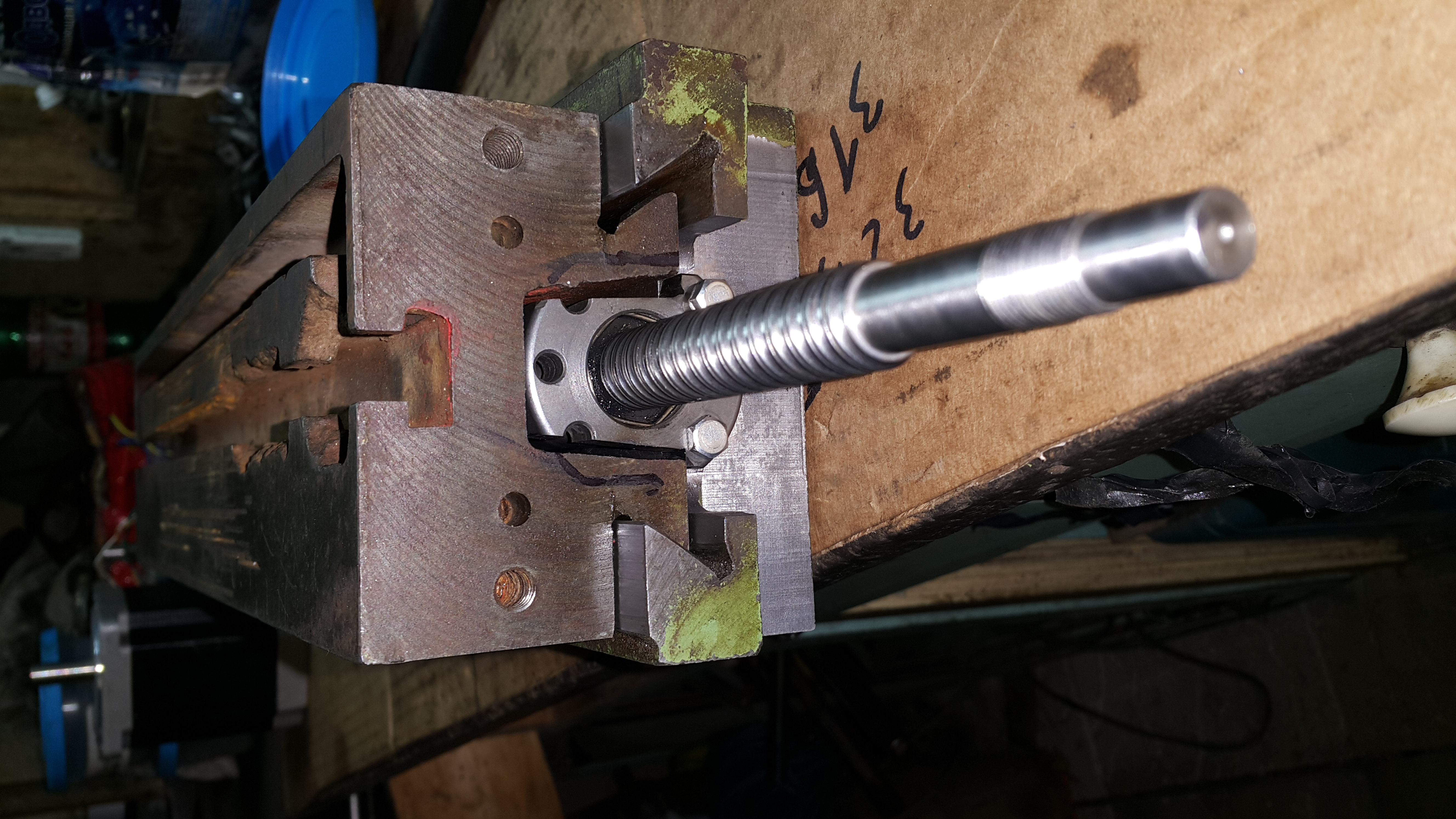

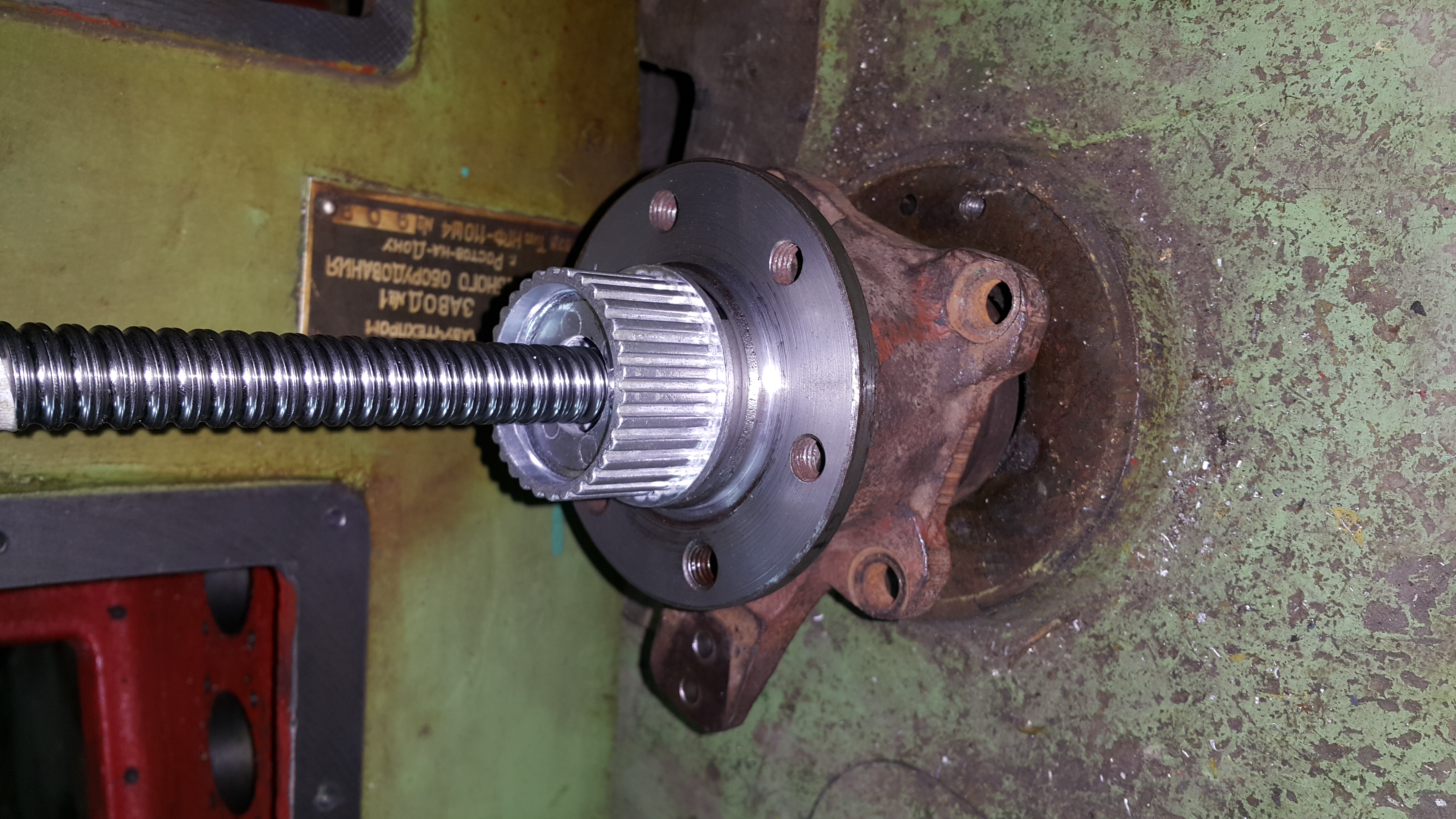

И тут друг покупает себе китайский роутер 2418. Такая игрушка из алюминия и пластмассы. Думал себе тоже купить чтоб поучиться. Но вовремя вспомнил что есть нгф.
И так станок полностью освобожден от элементов ручного управления. Так же снята родная коробка.
Направляющие в идеале. Все ходит мягко и без люфтов. Кое где подшабрить и будет отлично.

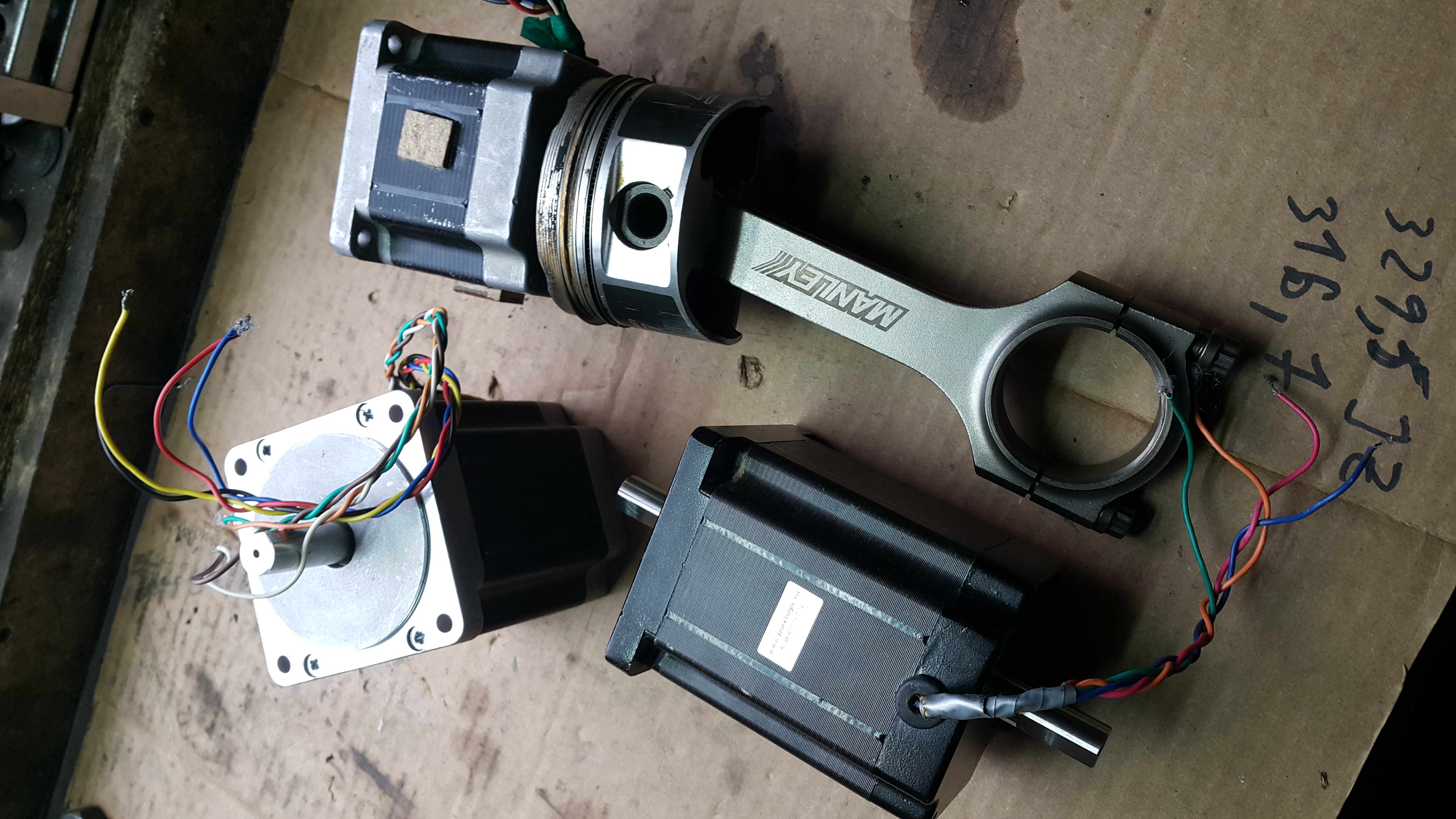

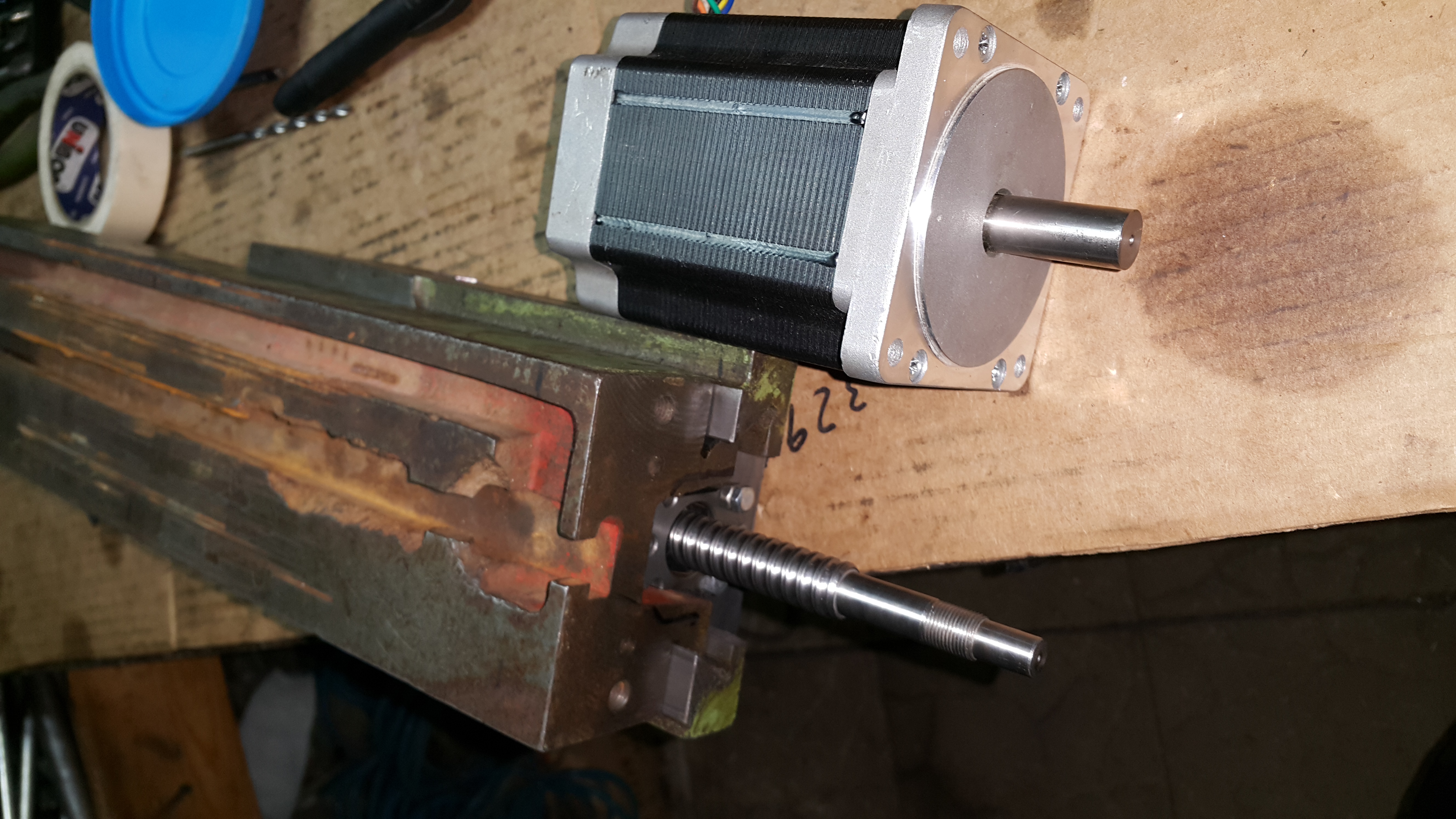

Планы такие:
Установить швп 1605 на все подачи.
Установить шаговики или NEMA 23 через редуктора или NEMA 34 на прямую на винты.
Шпиндель пока сделаю из родного, привод от родного мотора через поликлиновый ремень, управление оборотами частотником. В шпиндель установить патрон под цанги ER32. Цанги уже есть.
А теперь вопросы:
Я так понимаю что нема 23 моторы например PL57H76 должны тянуть впринципе. Драйвера под них можно взять попроще.
Если взять нема 34 например PL86H113 то он будет даже избыточен. Драйвера под них Leadshine DM556.
Второй вариант дороже значительно но как я понимаю с запасом и так сказать на вырост.
Управление пока что на старте с ардуины через GRBL прошивку. Потом уже покупать чтото конкретнее. Пока что немогу сделать выбор.
Приму любые советы и критику.

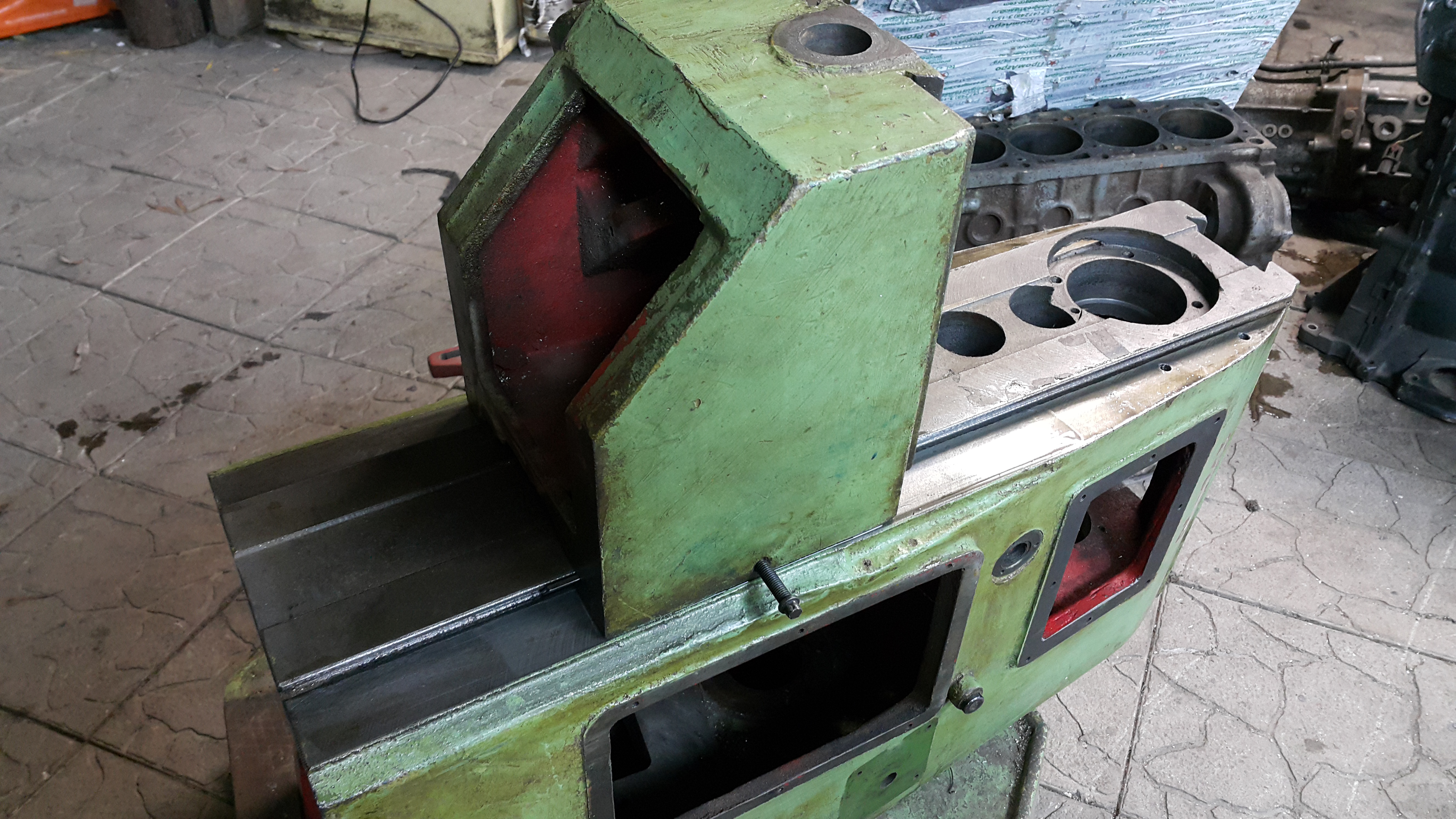

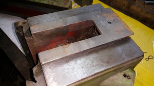

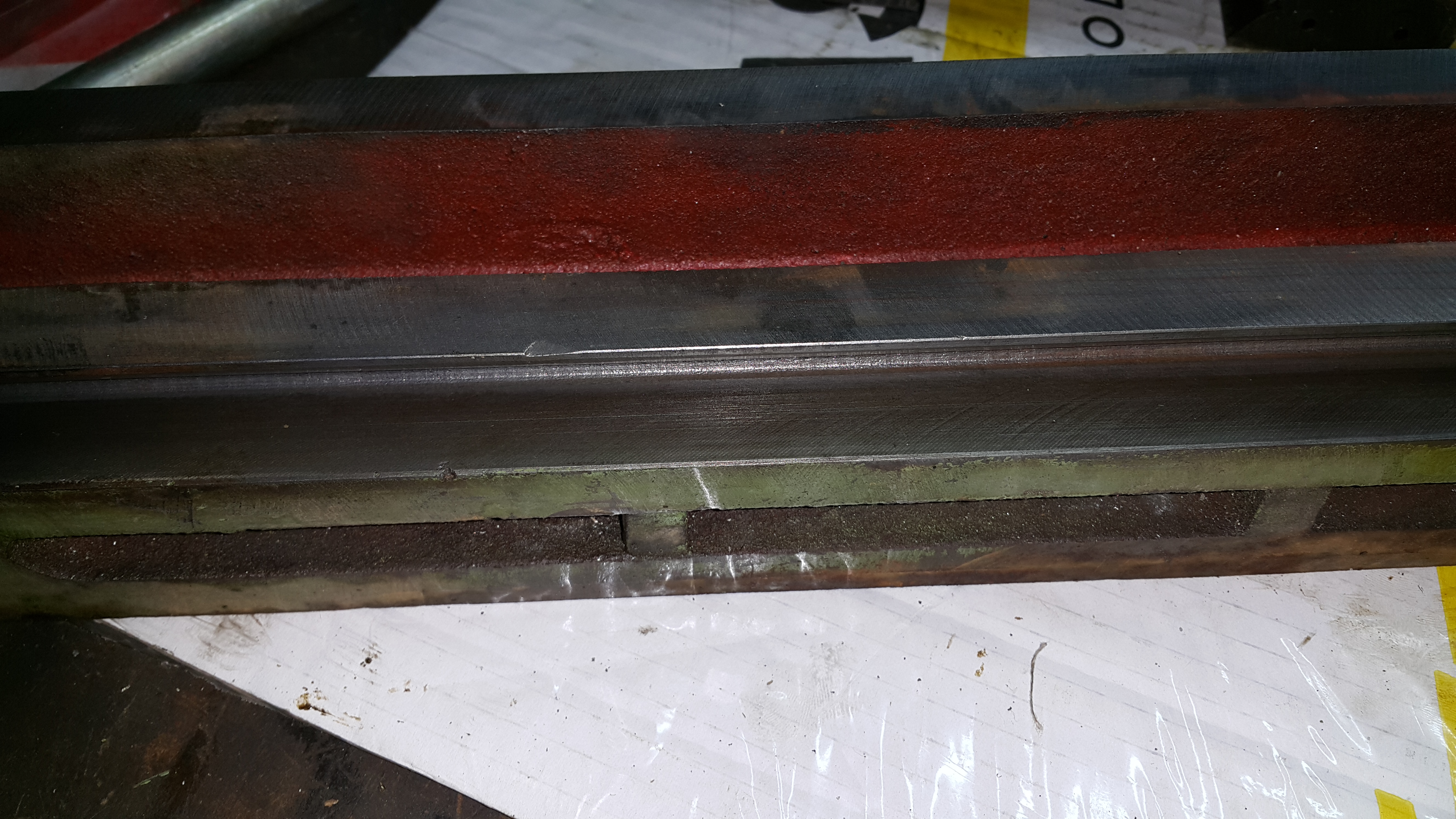

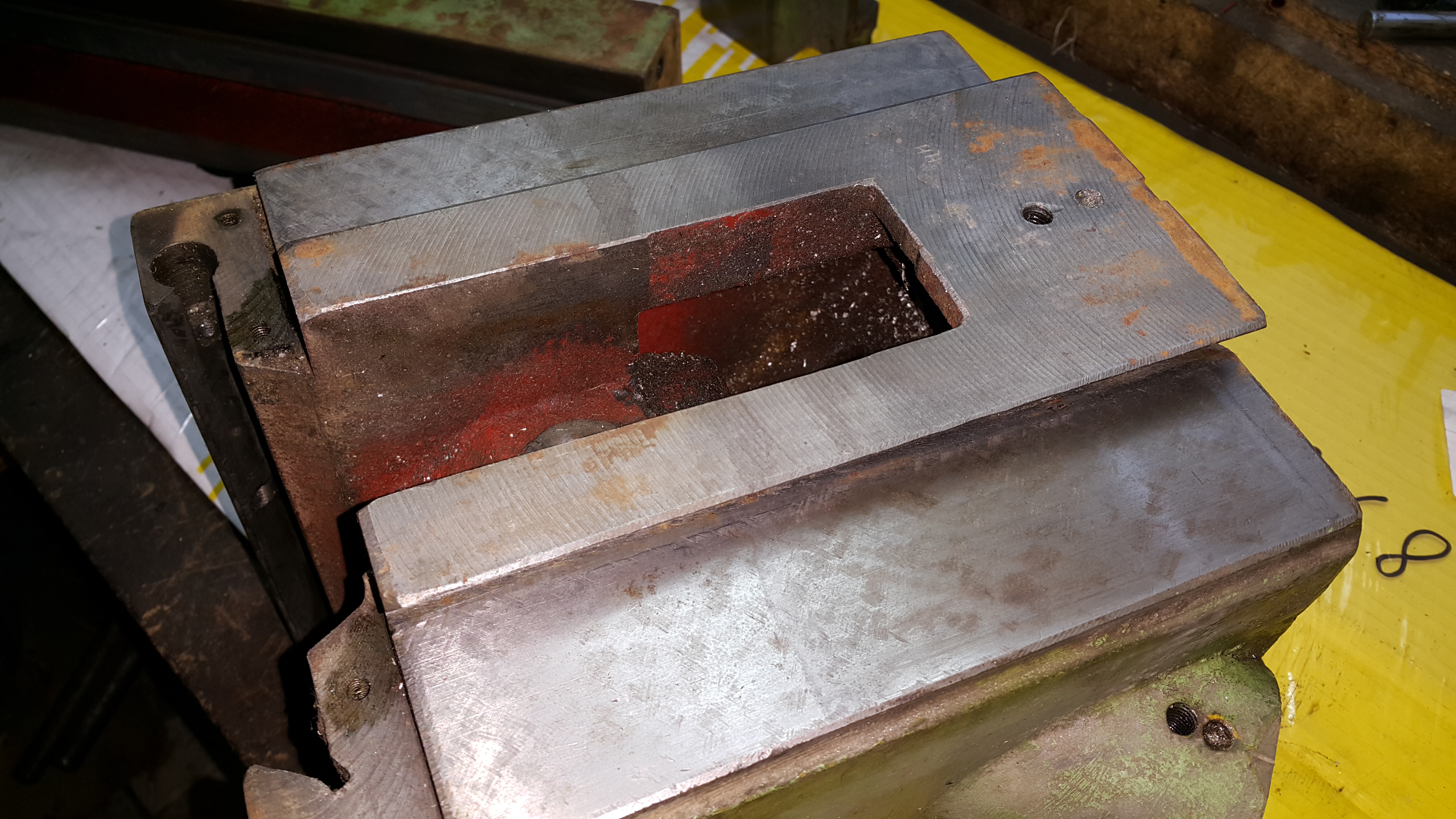

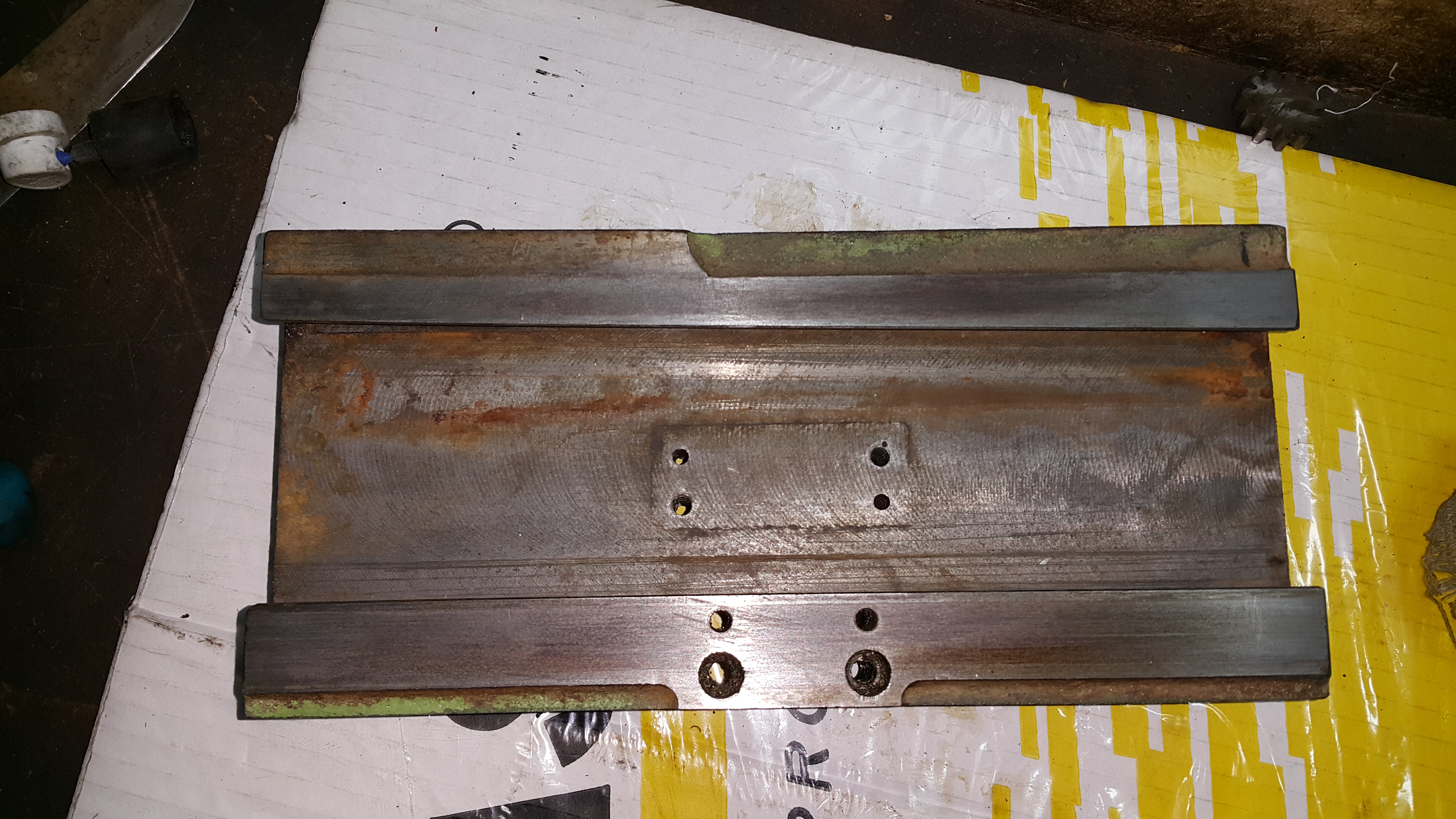

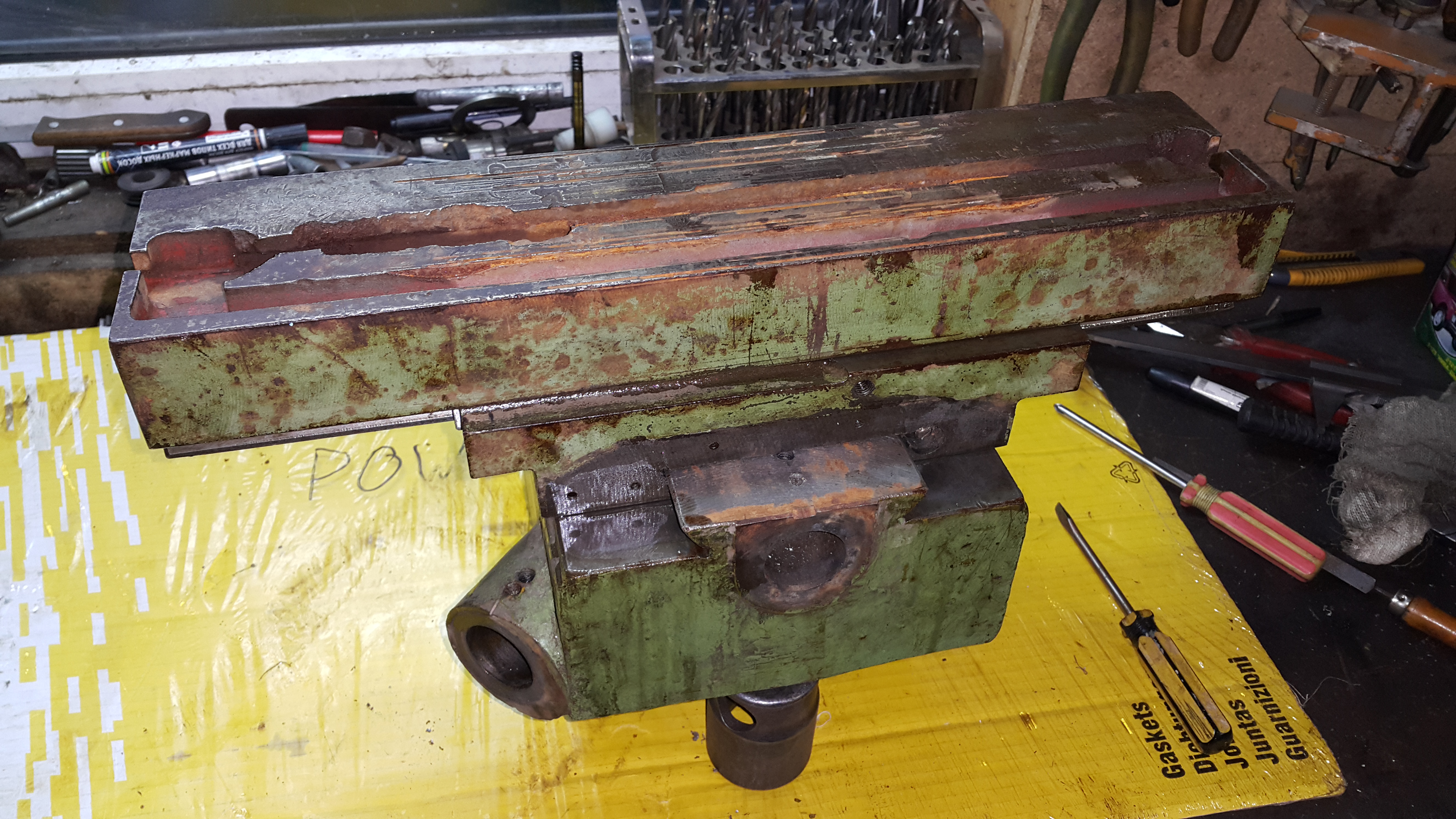

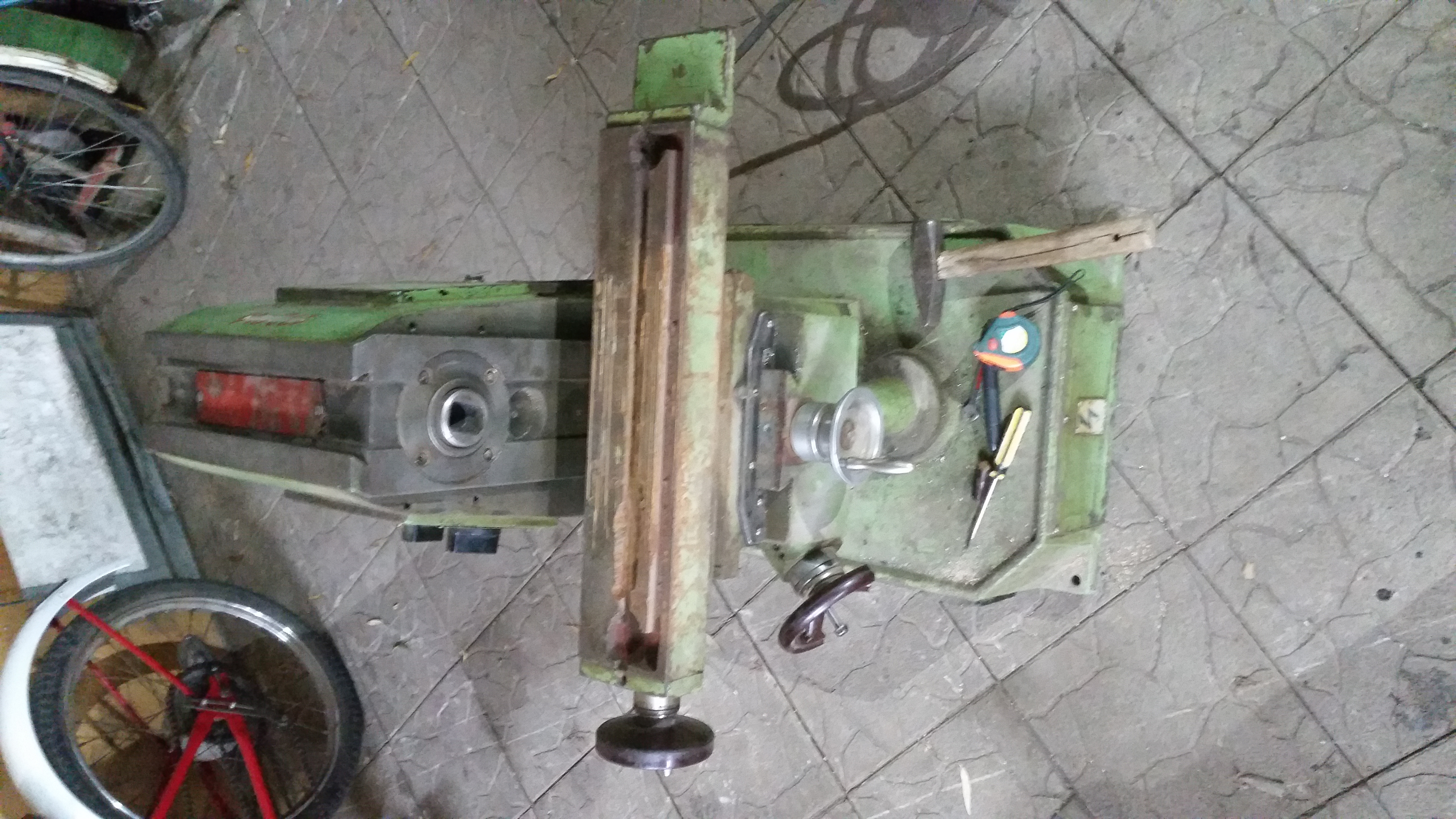

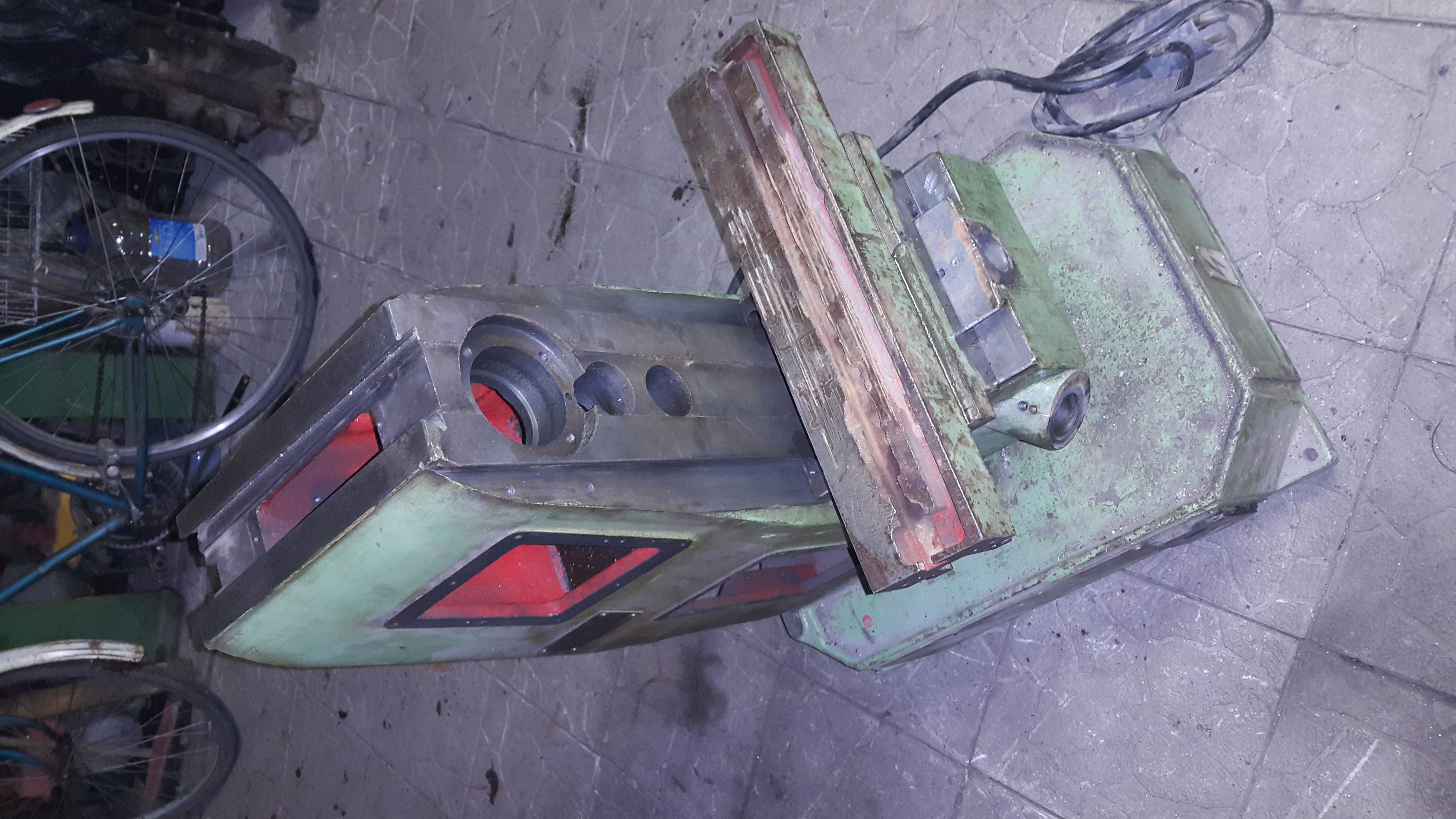

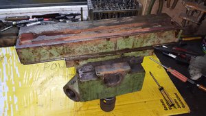

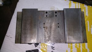

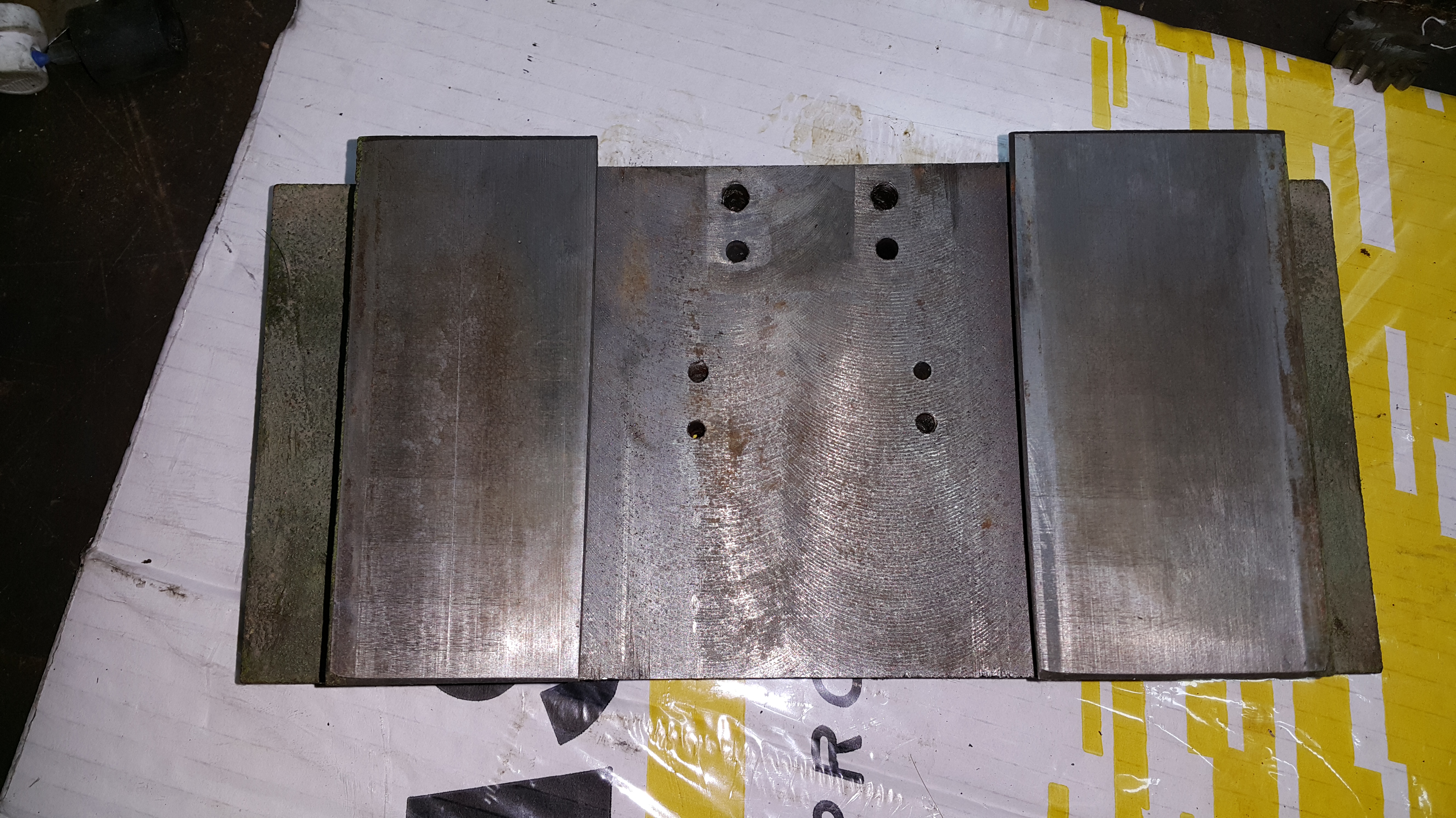

Отмыл консоль, крестовину и стол от культурных отложений.
Состояние направляющих в отличном состоянии. Видна заводская шабровка и шлифовка. Выработка если и есть то минимальная.
Клин поперечки в идеальном состоянии а вот продольный так себе, придется его шабрить.
Клина консоли нет вовсе, буду делать новый.
Еще мысль перевести подвеску консоли к колонне на профильные рельсы. Но тут вопрос с жесткостью.
Стол изрядно испоганен пионерами. Покрошенный т паз, множественные заезды.
Отфрезерую его как чисто и прикручу к нему плиту 20мм толщины в которой насверлю сетку отверстий с резьбой под прижимы. Как раз расширю родной стол.
Вопрос со шпинделем не решен. Можно сделать из родного. Либо покупать. Вопрос в том что я хочу чтоб он металл грыз а не гравировал.
Как то так. День номер один прошел.

Если понятие "грызть металл" сформировалось после работы на 6р80, то как ни переделывай НГФ - результат разочарует :hehehe: .
Re: Установка ЦПУ на НГФ 110 ш4 и его модернизация.
От таких станков в исходном виде больше пользы чем очпушеных.

Задачи снимать за проход 10 мм не ставлю, но думается что он будет пожестче чем китайский роутер.
Или я неправ?
Хочу получить станок способный из бруска алюминия изготовить деталь. Грызть сталь в силовом режиме не ставлю первостепенной задачей.
В оригинале вещ не плохая этот станок но этот восстанавливать до комплекта смысла не вижу при наличии 6р80. Проще его по деталям распродать.

Power968 писал(а):Проще его по деталям распродать.
Вот, распродать, добавить 50 тысяч, которые планировалось спустить на его "модернизацию" и слепить станок из профиля.
Горизонтальный фрезер для хоббийных целей и - сомнительная штука. ИМХО, конечно.

Power968 писал(а):Еще мысль перевести подвеску консоли к колонне на профильные рельсы. Но тут вопрос с жесткостью.
ну я бы не был настолько уверенным в высказывании про исходную жесткость ластохвостов нгф. Ластохвост это всегда зазор. ВСЕГДА. а рельсы как бы и не всегда:)

aegis писал(а):ну я бы не был настолько уверенным в высказывании про исходную жесткость ластохвостов нгф. Ластохвост это всегда зазор. ВСЕГДА. а рельсы как бы и не всегда:)
Да я не спорю что они могут быть не менее прочными. И держать не меньшую нагрузку. Тут вопрос какие будут равнопрочными с нормальными ластохвостами. 15, 20 или 25?
Я так думаю что надо запустить на том что есть, а далее уже смотреть чего не будет хватать. Покупать рельсы, делать новую консоль.

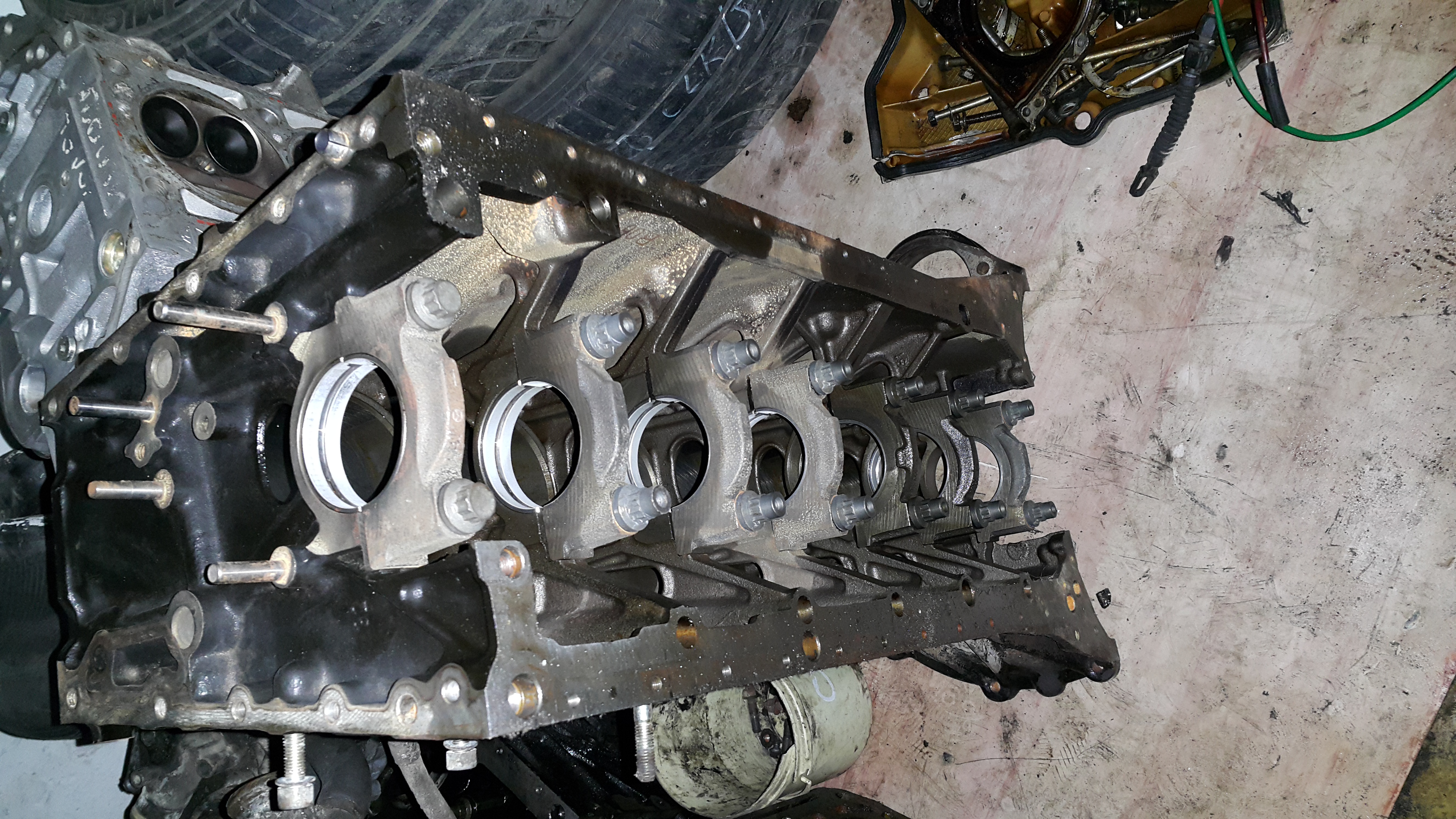

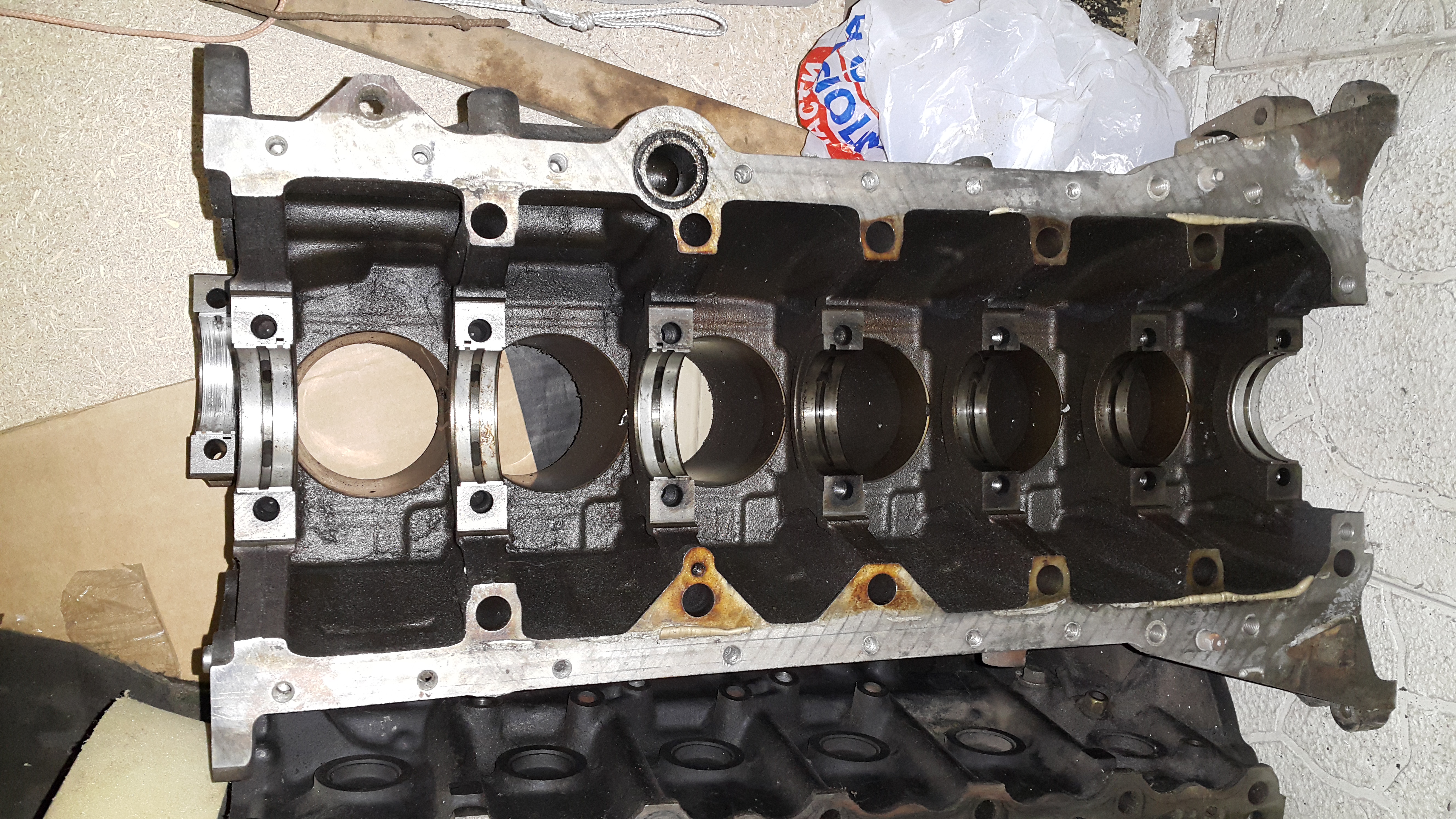

Начал продумвыдать варианты. У друзей нашел шпиндель от заточного 3м462. Штатные его обороты 6000.
В шпинделе конус морзе 4.
Второй вариант это пиноль всборе от 676 фрезера.
Тоже с морзе4. Планирую использовать патрон км4-er32.
Далее на глаза попался блок 2jzgte. Высота блока 630 мм. Ширина 245 мм.
Что если его использовать как основу? Он весит килограмм 70 не меньше уже имеет 2 шлифованные базовые поверхности на которые можно закрепить направляющие. Ширина поверхностей 23 мм.
Можно через сварной уголок из плит соединить 2 блока перпендикулярно и получим колонну для оси z и опору под крестовой стол.
Жизнеспособна ли данная идея?

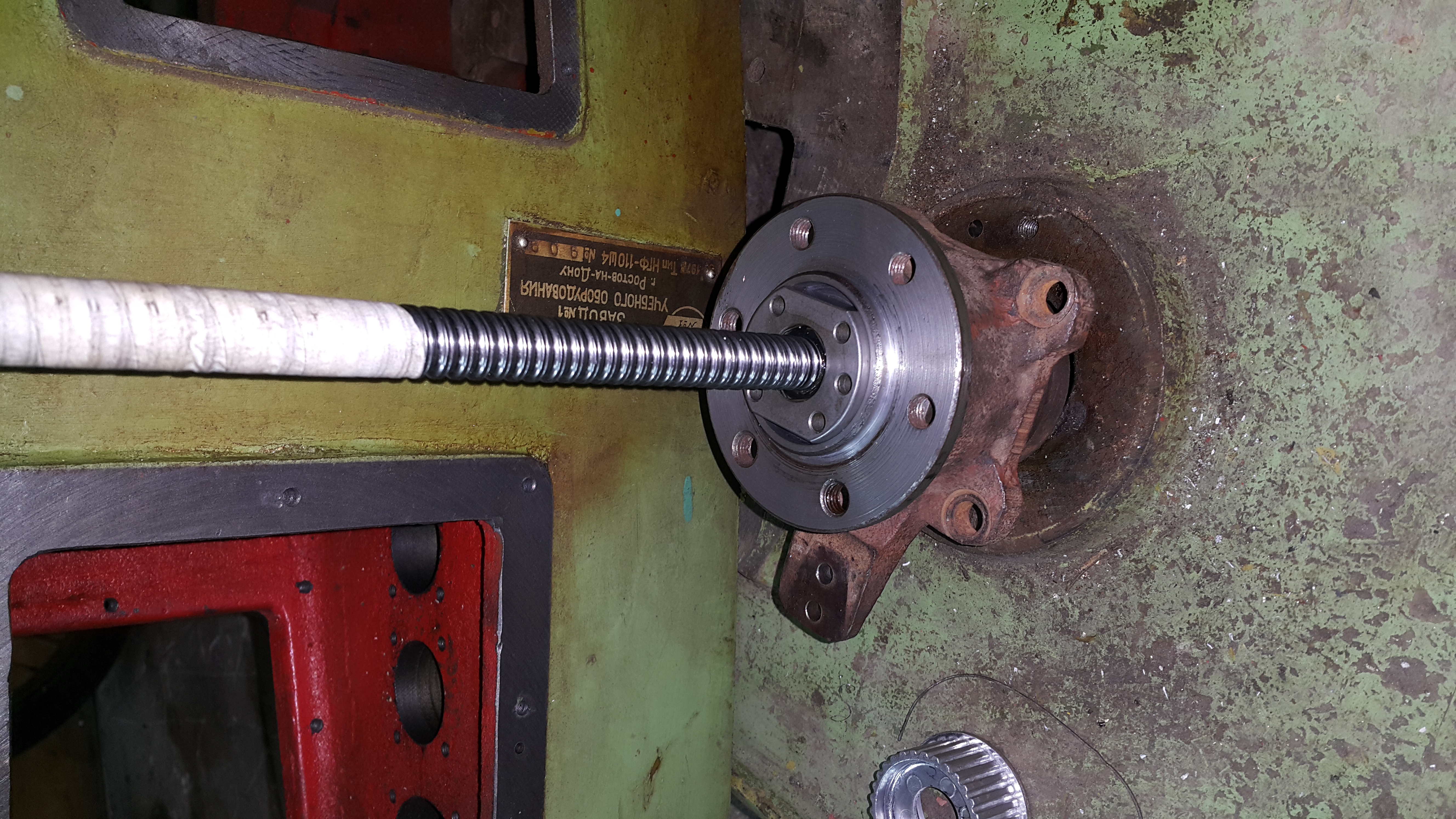

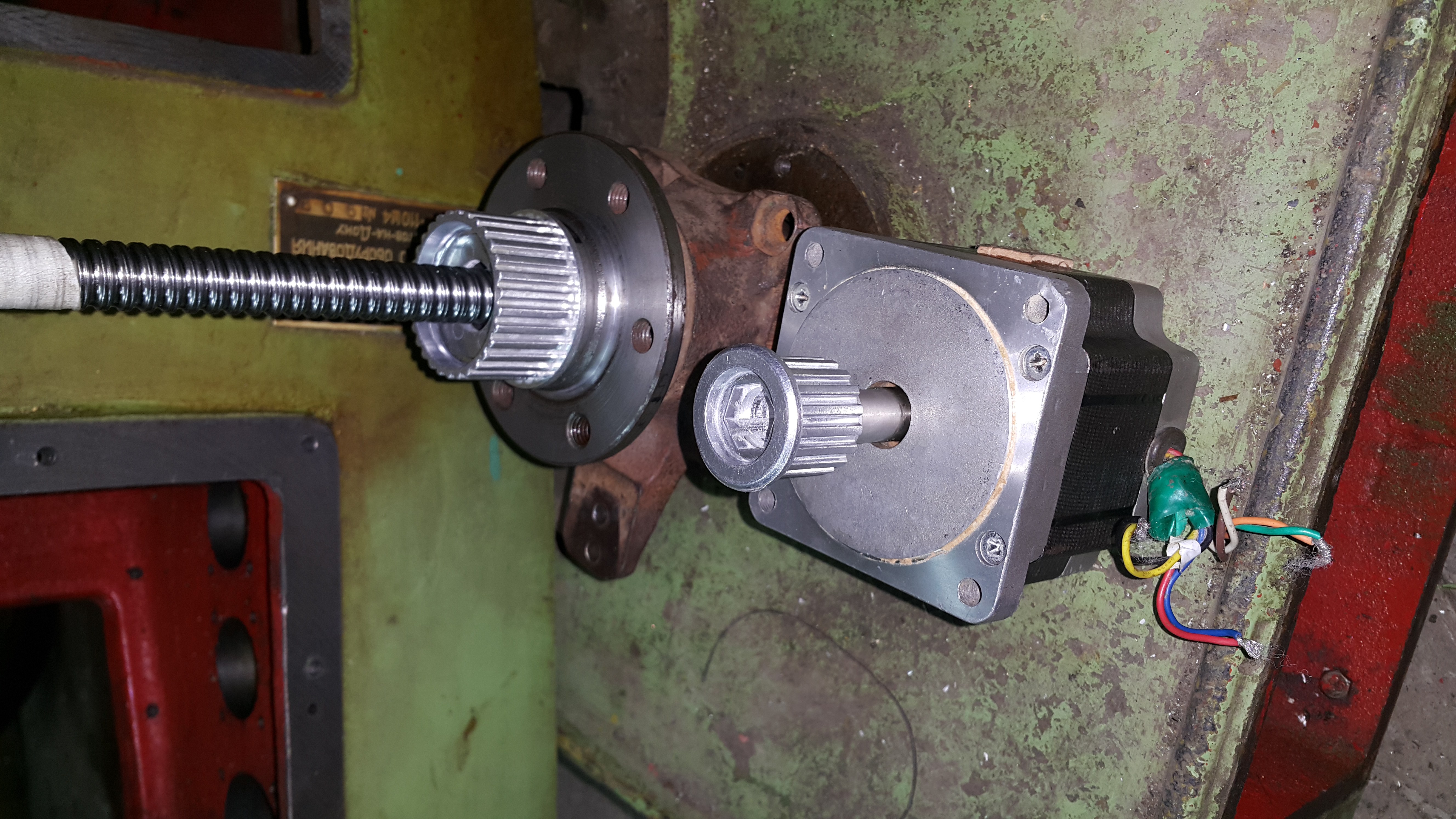

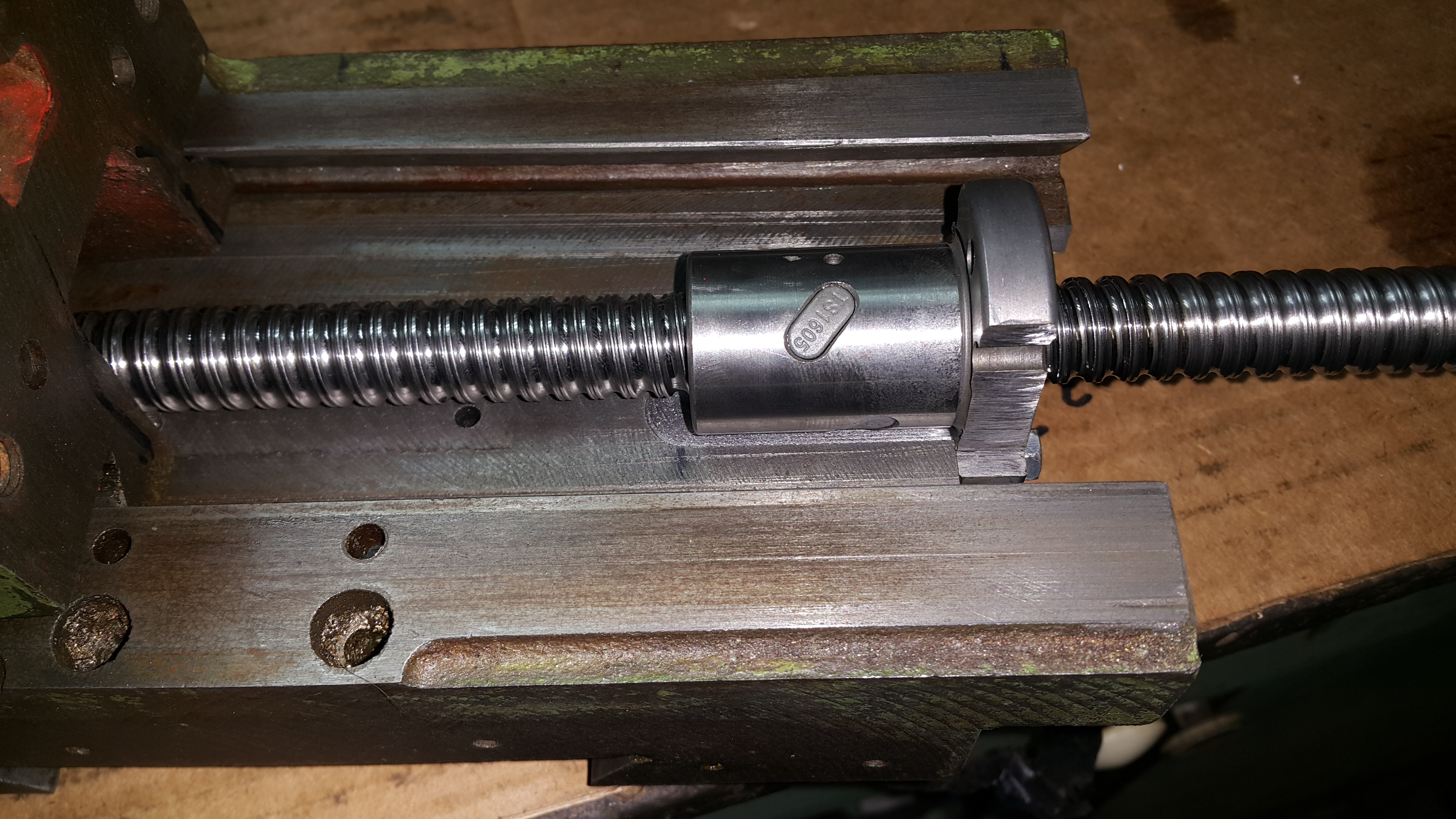

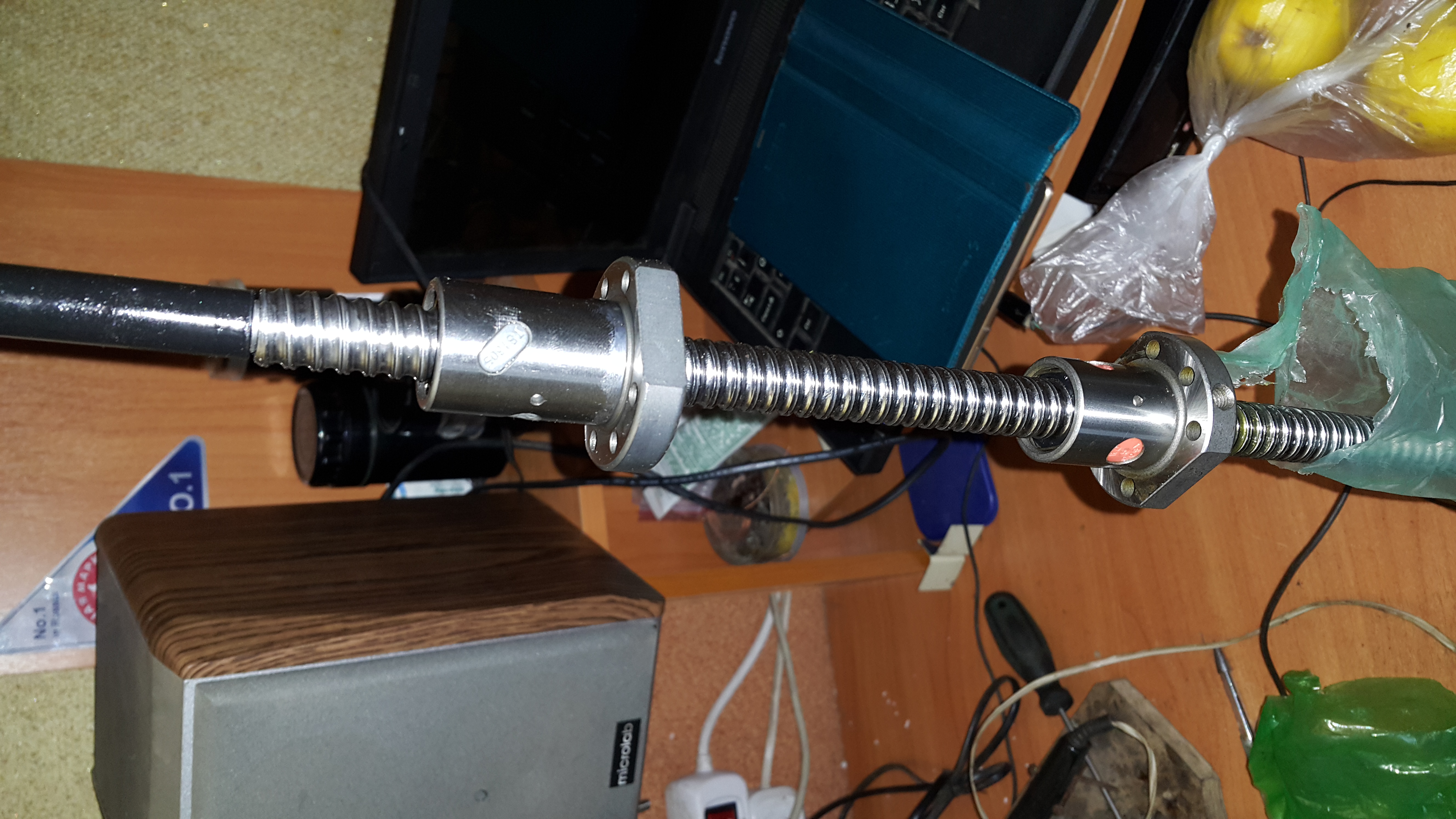

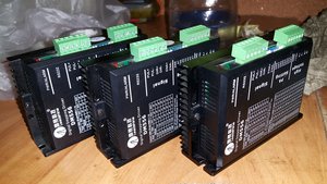

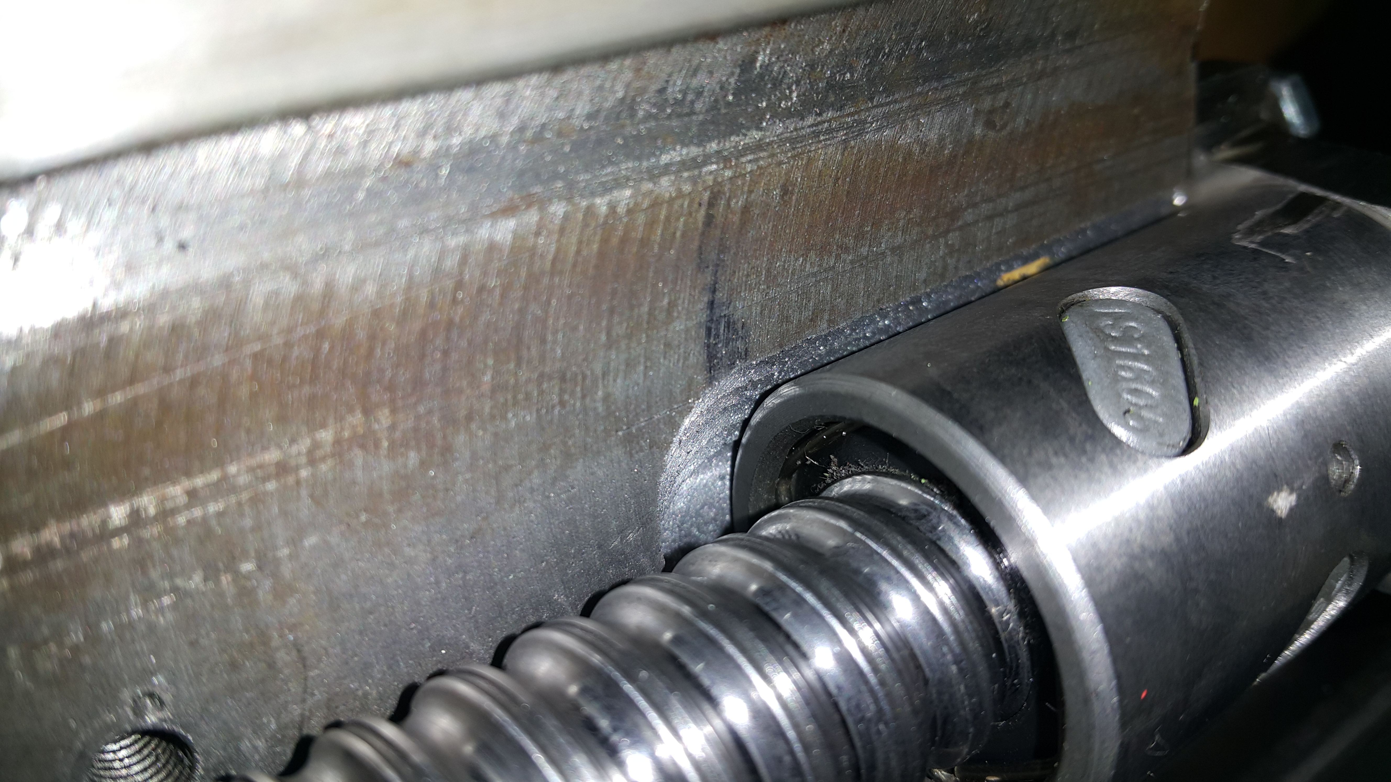

Сегодня пришли первые комплектующие.
Швп 1605 + 3 гайки (китай околононейм)
3 драйвера шаговиков Leadshine DM 556.
Моторы будут нема 34

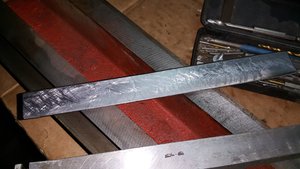

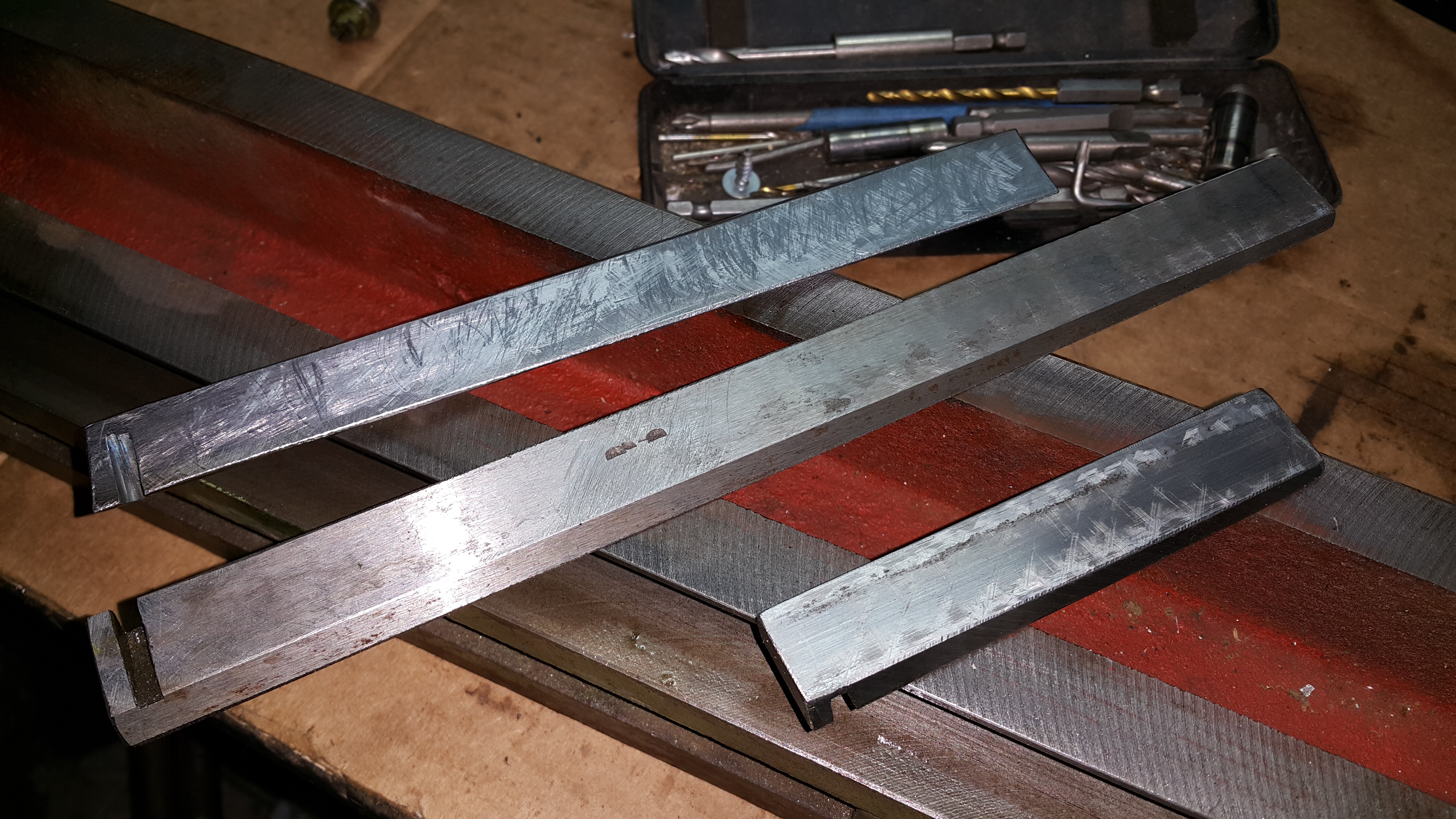

Далее взялся за изготовление недостающего клина консоли. Отфрезеровал его из сталь 20. Пришабрил. Консоль ходит достаточно мягко без заеданий.
Сегодня еще смотрел блок м104 от мерса. Длина 65см ширина 245. Вот думаю собрать нгф так сказать чтоб поучиться а далее попробывать взяв за основу 2 блока сделать фрезер сразу с большим полем. По прикидкам можно получить 500х350х300 поле.

В общем пришли шаговики. Я предполагал что они крупные но не думал что настолько.
20171216_114855.jpg (121112 просмотров) <a class='original' href='./download/file.php?id=127097&mode=view' target=_blank>Загрузить оригинал (4.67 МБ)</a>
Начал делать станок. Порезал винт швп.
На оси Z будет вращающаяся гайка. За основу взял ступицу ЗАЗ. Валялась под верстаком все собирался выкинуть, но пошла в ход. Расточил, нарезал резьбу. Завтра надо сделать крепление шкива.
20171217_211323.jpg (121112 просмотров) <a class='original' href='./download/file.php?id=127098&mode=view' target=_blank>Загрузить оригинал (5.64 МБ)</a>
Шкивы от рубанка пока. Незнаю как будут работать, как вариант еще шкивы балансирного вала от 4g63.
20171217_211332.jpg (121112 просмотров) <a class='original' href='./download/file.php?id=127099&mode=view' target=_blank>Загрузить оригинал (4.9 МБ)</a>
20171217_211442.jpg (121112 просмотров) <a class='original' href='./download/file.php?id=127103&mode=view' target=_blank>Загрузить оригинал (4.99 МБ)</a>
Далее делал крепеж гайки на продольную подачу. Отфрезеровал крестовину. Пришлось гайку слегка утопить в тело. И немного обрезать сверху чтоб в стол проходила.
Надо еще немного подшабрить посадку гайки так как винт на 200 мм длины гдето на пол мм не параллелен плоскости направляющий. Хотя фрезеровал посадку выставив оси по индикатору в сотку.
20171217_211341.jpg (121112 просмотров) <a class='original' href='./download/file.php?id=127100&mode=view' target=_blank>Загрузить оригинал (4.46 МБ)</a>
20171217_211348.jpg (121112 просмотров) <a class='original' href='./download/file.php?id=127101&mode=view' target=_blank>Загрузить оригинал (4.92 МБ)</a>
20171217_211358.jpg (121112 просмотров) <a class='original' href='./download/file.php?id=127102&mode=view' target=_blank>Загрузить оригинал (4.41 МБ)</a>
20171217_211638.jpg (121112 просмотров) <a class='original' href='./download/file.php?id=127104&mode=view' target=_blank>Загрузить оригинал (4.17 МБ)</a>
Встал вопрос по размещению двигателей на продольной и поперечной, толи делать прямой привод но тогда мотор висит с немалой консольностью. Или делать на ременной передаче 1 к 1.
Как то как. Критика приветствуется.
