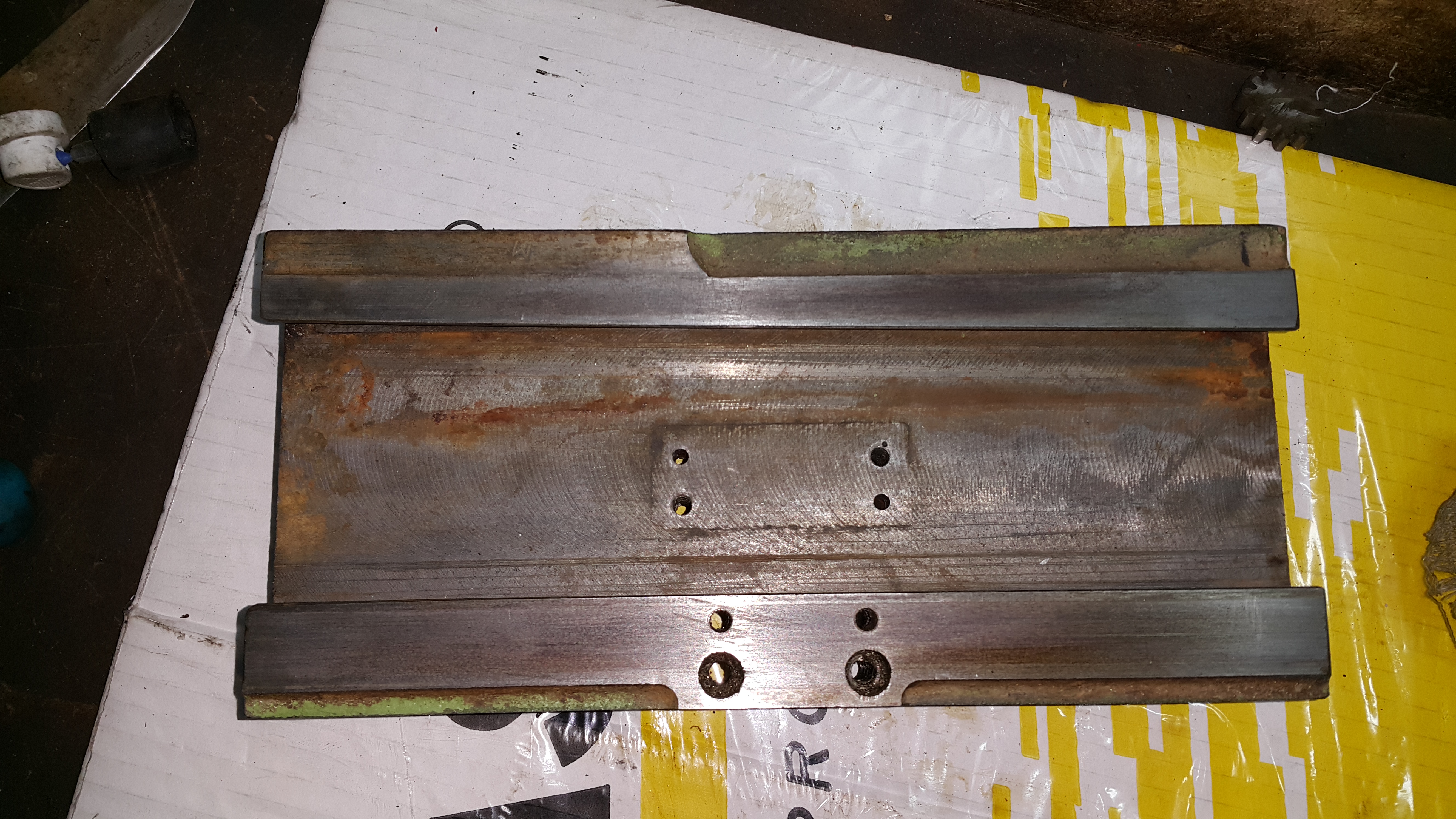

Отмыл консоль, крестовину и стол от культурных отложений.
Состояние направляющих в отличном состоянии. Видна заводская шабровка и шлифовка. Выработка если и есть то минимальная.
Клин поперечки в идеальном состоянии а вот продольный так себе, придется его шабрить.
Клина консоли нет вовсе, буду делать новый.
Еще мысль перевести подвеску консоли к колонне на профильные рельсы. Но тут вопрос с жесткостью.
Стол изрядно испоганен пионерами. Покрошенный т паз, множественные заезды.
Отфрезерую его как чисто и прикручу к нему плиту 20мм толщины в которой насверлю сетку отверстий с резьбой под прижимы. Как раз расширю родной стол.
Вопрос со шпинделем не решен. Можно сделать из родного. Либо покупать. Вопрос в том что я хочу чтоб он металл грыз а не гравировал.
Как то так. День номер один прошел.

Если понятие "грызть металл" сформировалось после работы на 6р80, то как ни переделывай НГФ - результат разочарует :hehehe: .
Re: Установка ЦПУ на НГФ 110 ш4 и его модернизация.
От таких станков в исходном виде больше пользы чем очпушеных.

Задачи снимать за проход 10 мм не ставлю, но думается что он будет пожестче чем китайский роутер.
Или я неправ?
Хочу получить станок способный из бруска алюминия изготовить деталь. Грызть сталь в силовом режиме не ставлю первостепенной задачей.
В оригинале вещ не плохая этот станок но этот восстанавливать до комплекта смысла не вижу при наличии 6р80. Проще его по деталям распродать.

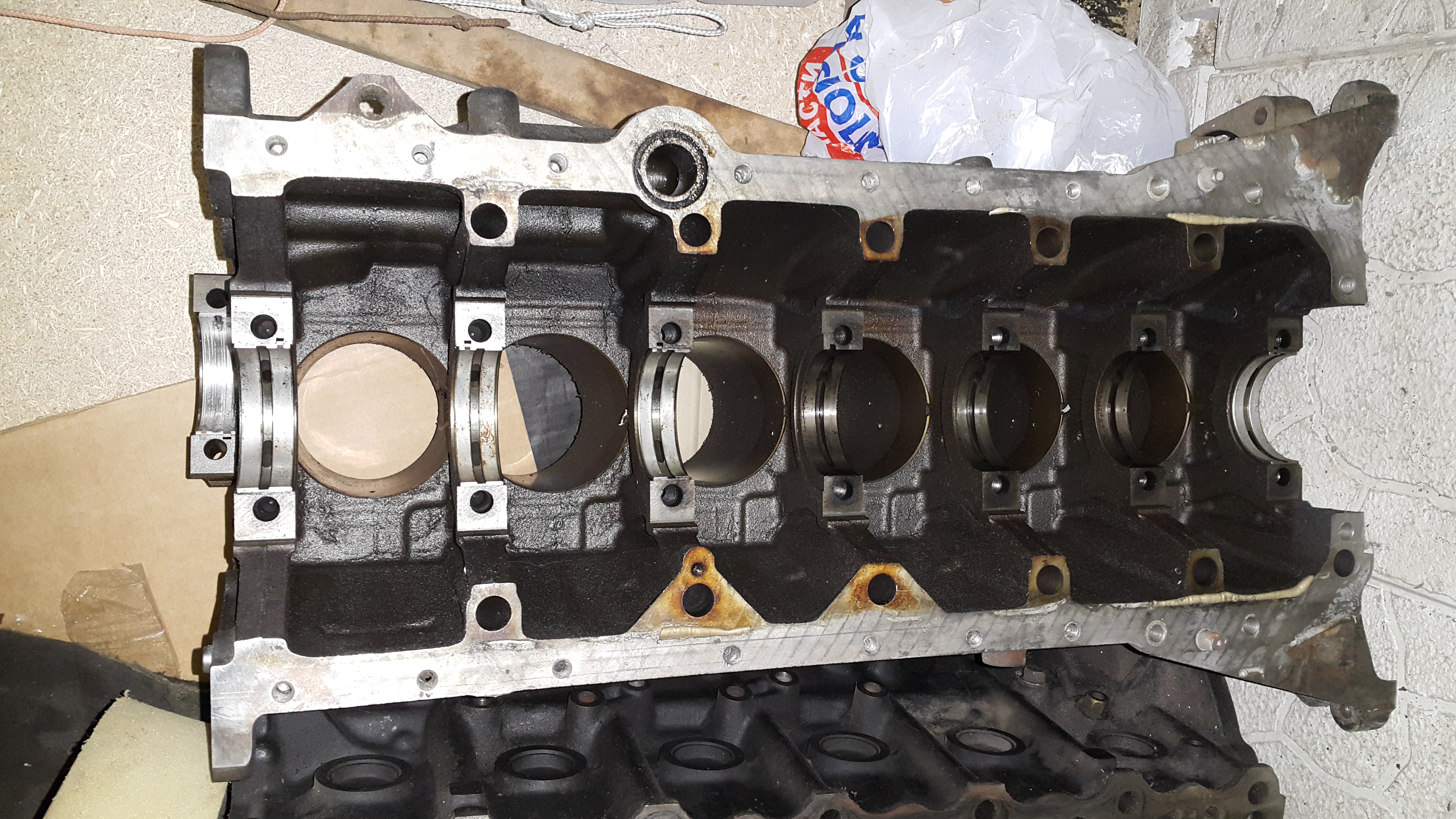

Начал продумвыдать варианты. У друзей нашел шпиндель от заточного 3м462. Штатные его обороты 6000.
В шпинделе конус морзе 4.
Второй вариант это пиноль всборе от 676 фрезера.
Тоже с морзе4. Планирую использовать патрон км4-er32.
Далее на глаза попался блок 2jzgte. Высота блока 630 мм. Ширина 245 мм.
Что если его использовать как основу? Он весит килограмм 70 не меньше уже имеет 2 шлифованные базовые поверхности на которые можно закрепить направляющие. Ширина поверхностей 23 мм.
Можно через сварной уголок из плит соединить 2 блока перпендикулярно и получим колонну для оси z и опору под крестовой стол.
Жизнеспособна ли данная идея?

В общем пришли шаговики. Я предполагал что они крупные но не думал что настолько.
20171216_114855.jpg (121070 просмотров) <a class='original' href='./download/file.php?id=127097&sid=5639bf575ff17d68d8945a7dd02949bc&mode=view' target=_blank>Загрузить оригинал (4.67 МБ)</a>
Начал делать станок. Порезал винт швп.
На оси Z будет вращающаяся гайка. За основу взял ступицу ЗАЗ. Валялась под верстаком все собирался выкинуть, но пошла в ход. Расточил, нарезал резьбу. Завтра надо сделать крепление шкива.
20171217_211323.jpg (121070 просмотров) <a class='original' href='./download/file.php?id=127098&sid=5639bf575ff17d68d8945a7dd02949bc&mode=view' target=_blank>Загрузить оригинал (5.64 МБ)</a>
Шкивы от рубанка пока. Незнаю как будут работать, как вариант еще шкивы балансирного вала от 4g63.
20171217_211332.jpg (121070 просмотров) <a class='original' href='./download/file.php?id=127099&sid=5639bf575ff17d68d8945a7dd02949bc&mode=view' target=_blank>Загрузить оригинал (4.9 МБ)</a>
20171217_211442.jpg (121070 просмотров) <a class='original' href='./download/file.php?id=127103&sid=5639bf575ff17d68d8945a7dd02949bc&mode=view' target=_blank>Загрузить оригинал (4.99 МБ)</a>
Далее делал крепеж гайки на продольную подачу. Отфрезеровал крестовину. Пришлось гайку слегка утопить в тело. И немного обрезать сверху чтоб в стол проходила.
Надо еще немного подшабрить посадку гайки так как винт на 200 мм длины гдето на пол мм не параллелен плоскости направляющий. Хотя фрезеровал посадку выставив оси по индикатору в сотку.
20171217_211341.jpg (121070 просмотров) <a class='original' href='./download/file.php?id=127100&sid=5639bf575ff17d68d8945a7dd02949bc&mode=view' target=_blank>Загрузить оригинал (4.46 МБ)</a>
20171217_211348.jpg (121070 просмотров) <a class='original' href='./download/file.php?id=127101&sid=5639bf575ff17d68d8945a7dd02949bc&mode=view' target=_blank>Загрузить оригинал (4.92 МБ)</a>
20171217_211358.jpg (121070 просмотров) <a class='original' href='./download/file.php?id=127102&sid=5639bf575ff17d68d8945a7dd02949bc&mode=view' target=_blank>Загрузить оригинал (4.41 МБ)</a>
20171217_211638.jpg (121070 просмотров) <a class='original' href='./download/file.php?id=127104&sid=5639bf575ff17d68d8945a7dd02949bc&mode=view' target=_blank>Загрузить оригинал (4.17 МБ)</a>
Встал вопрос по размещению двигателей на продольной и поперечной, толи делать прямой привод но тогда мотор висит с немалой консольностью. Или делать на ременной передаче 1 к 1.
Как то как. Критика приветствуется.

0_aabd_d165313f_orig.jpg (121036 просмотров) <a class='original' href='./download/file.php?id=127114&sid=5639bf575ff17d68d8945a7dd02949bc&mode=view' target=_blank>Загрузить оригинал (37.07 КБ)</a>
Да был проект когдато давно. Довольно таки успешный :)
