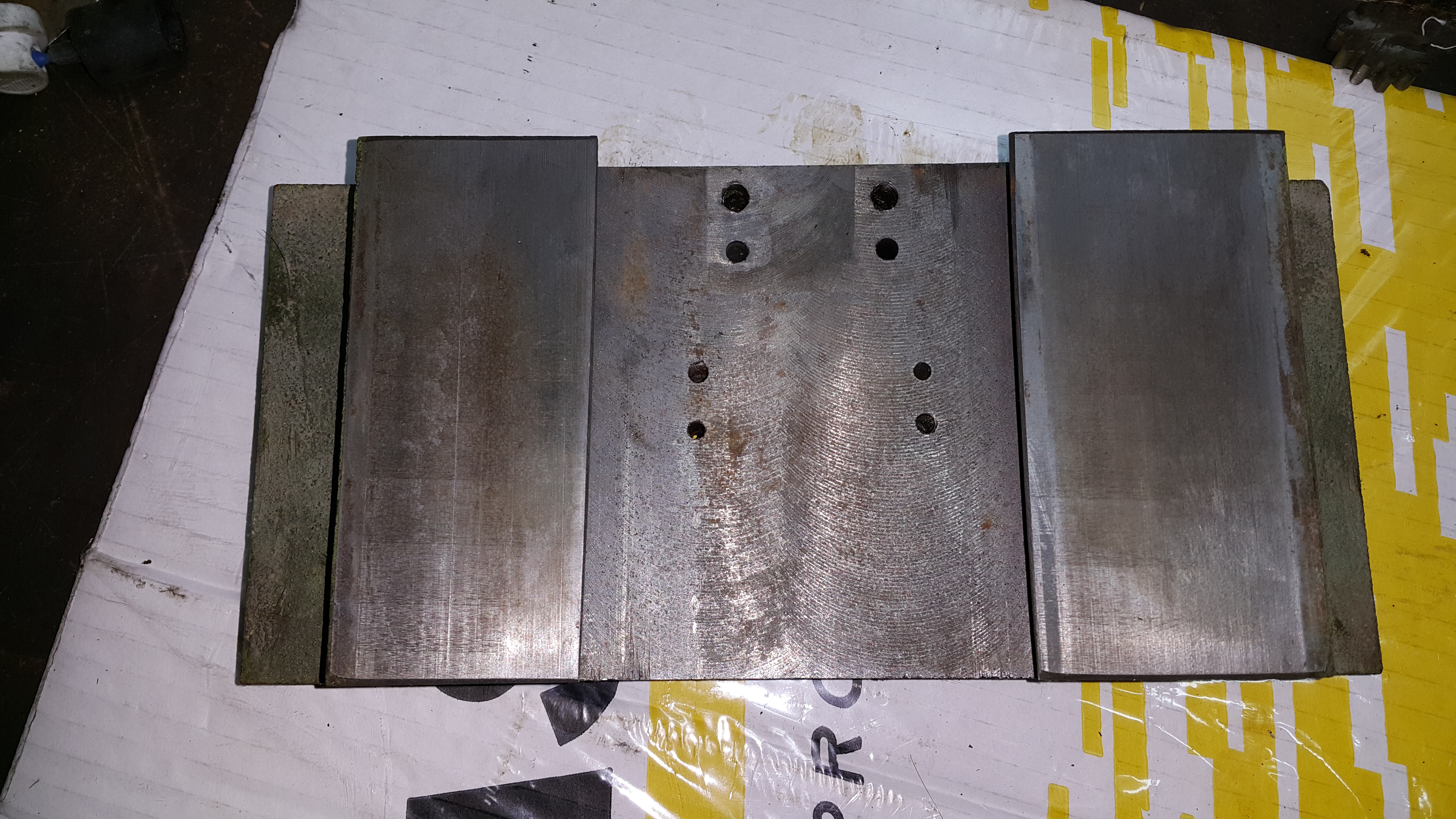

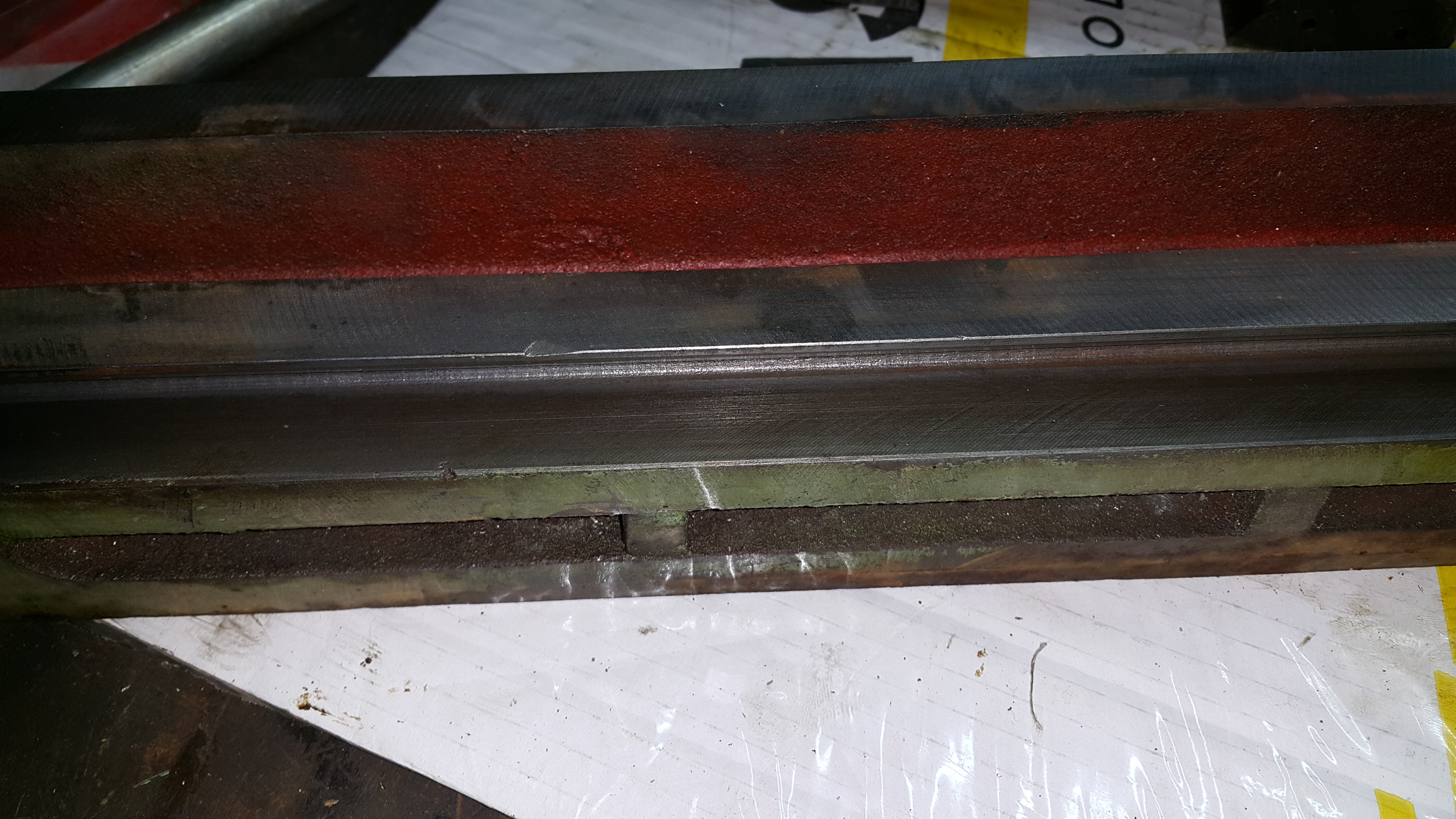

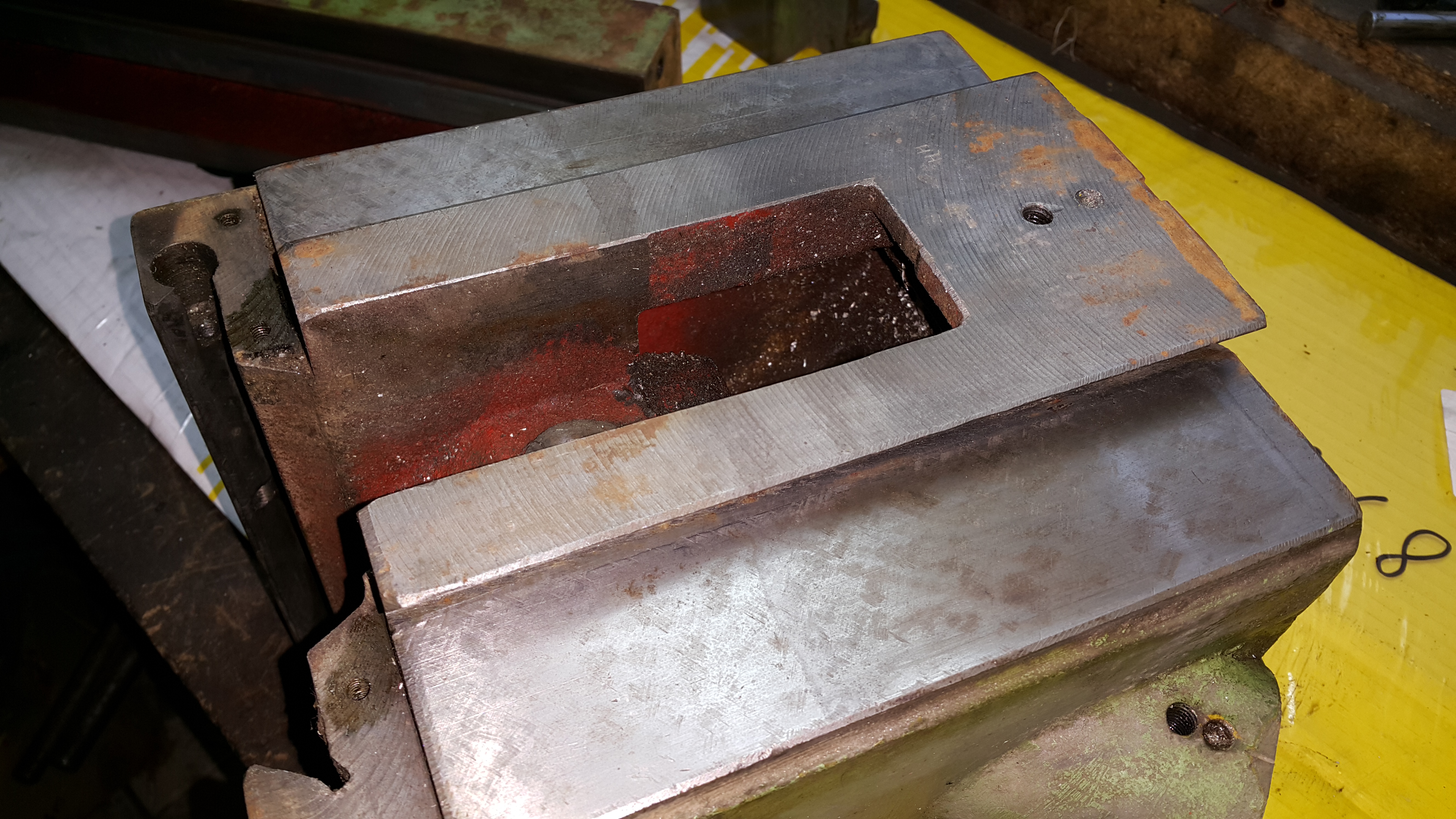

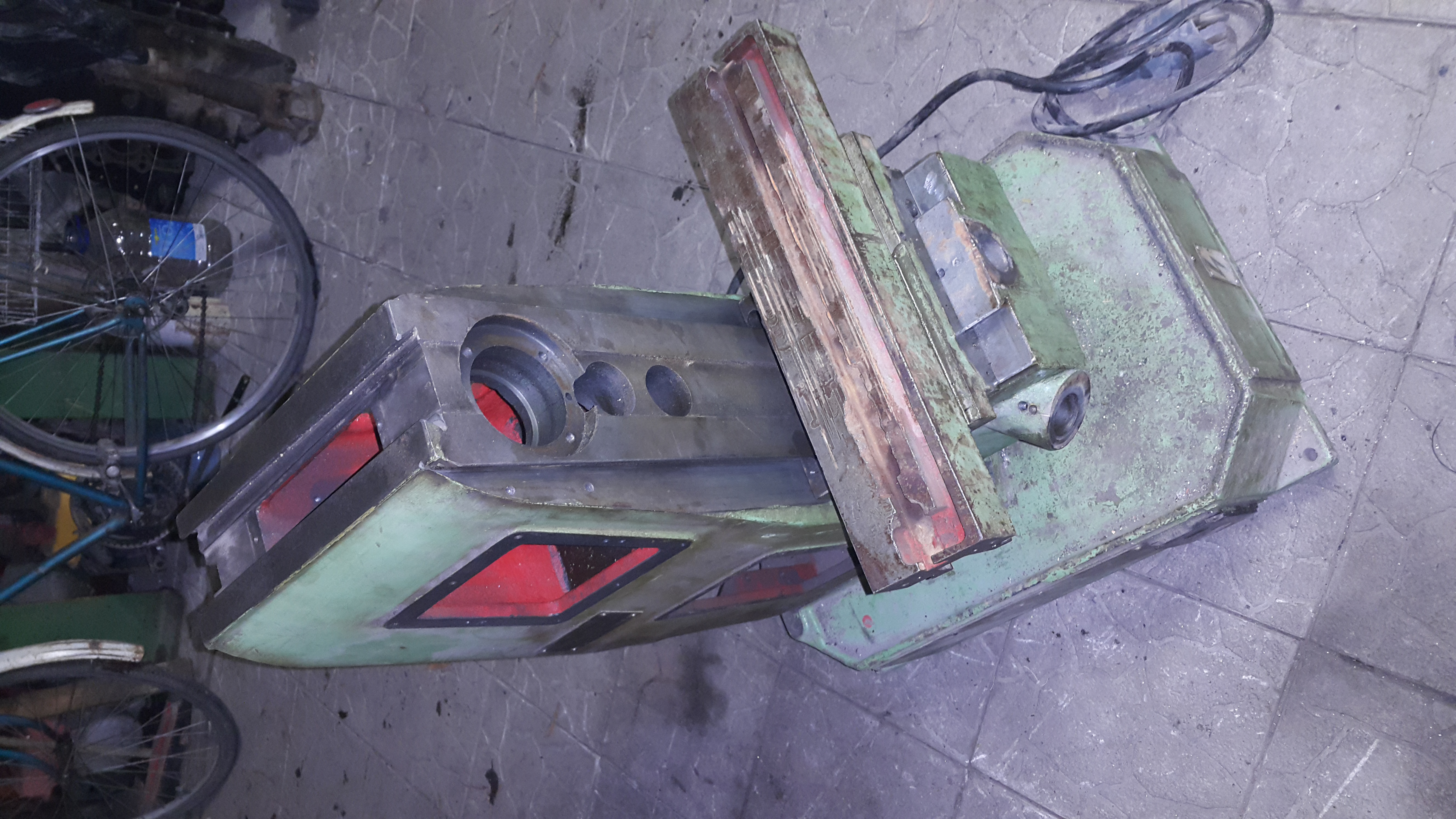

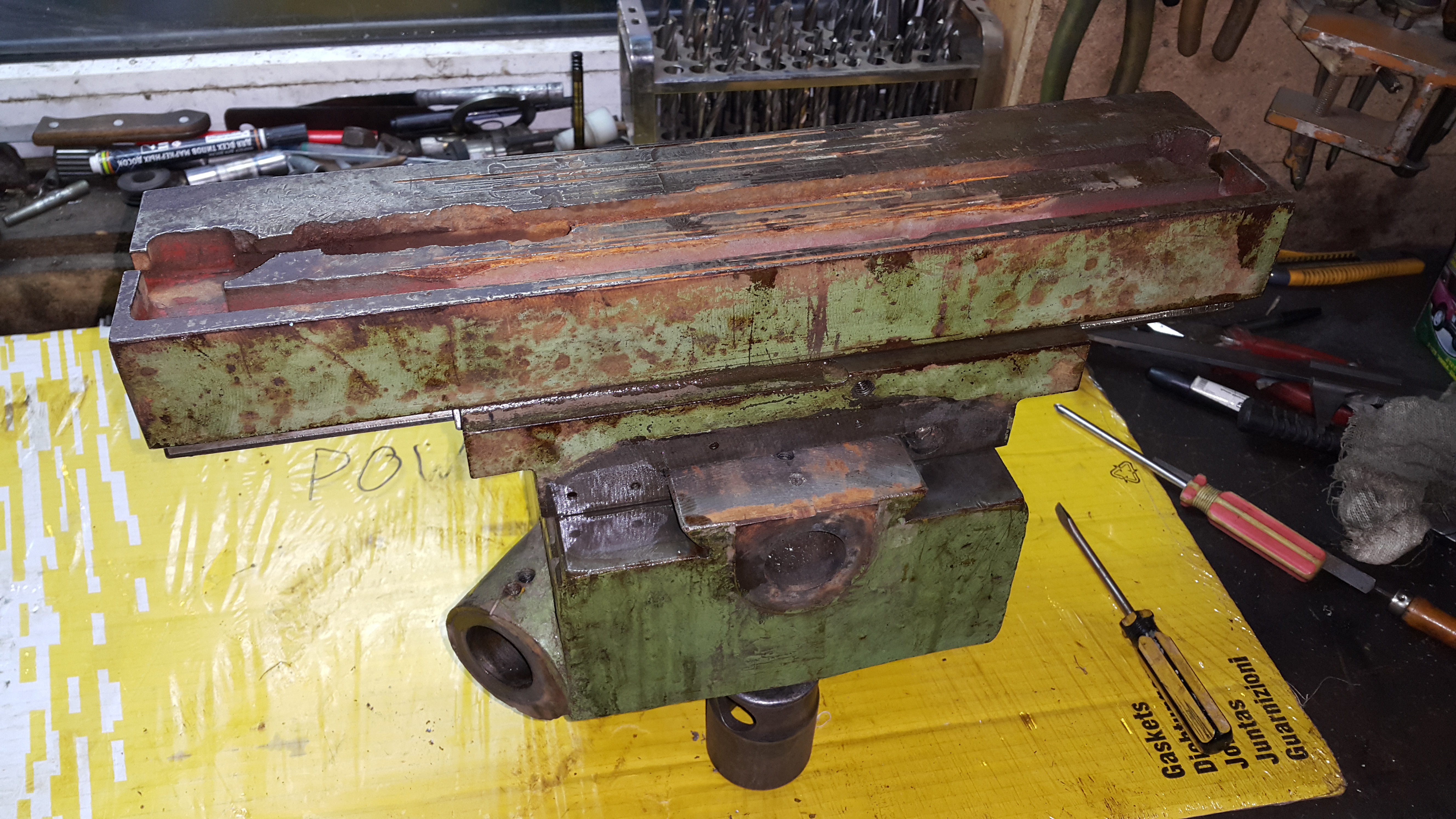

Отмыл консоль, крестовину и стол от культурных отложений.
Состояние направляющих в отличном состоянии. Видна заводская шабровка и шлифовка. Выработка если и есть то минимальная.
Клин поперечки в идеальном состоянии а вот продольный так себе, придется его шабрить.
Клина консоли нет вовсе, буду делать новый.
Еще мысль перевести подвеску консоли к колонне на профильные рельсы. Но тут вопрос с жесткостью.
Стол изрядно испоганен пионерами. Покрошенный т паз, множественные заезды.
Отфрезерую его как чисто и прикручу к нему плиту 20мм толщины в которой насверлю сетку отверстий с резьбой под прижимы. Как раз расширю родной стол.
Вопрос со шпинделем не решен. Можно сделать из родного. Либо покупать. Вопрос в том что я хочу чтоб он металл грыз а не гравировал.
Как то так. День номер один прошел.

Если понятие "грызть металл" сформировалось после работы на 6р80, то как ни переделывай НГФ - результат разочарует :hehehe: .
Re: Установка ЦПУ на НГФ 110 ш4 и его модернизация.
От таких станков в исходном виде больше пользы чем очпушеных.

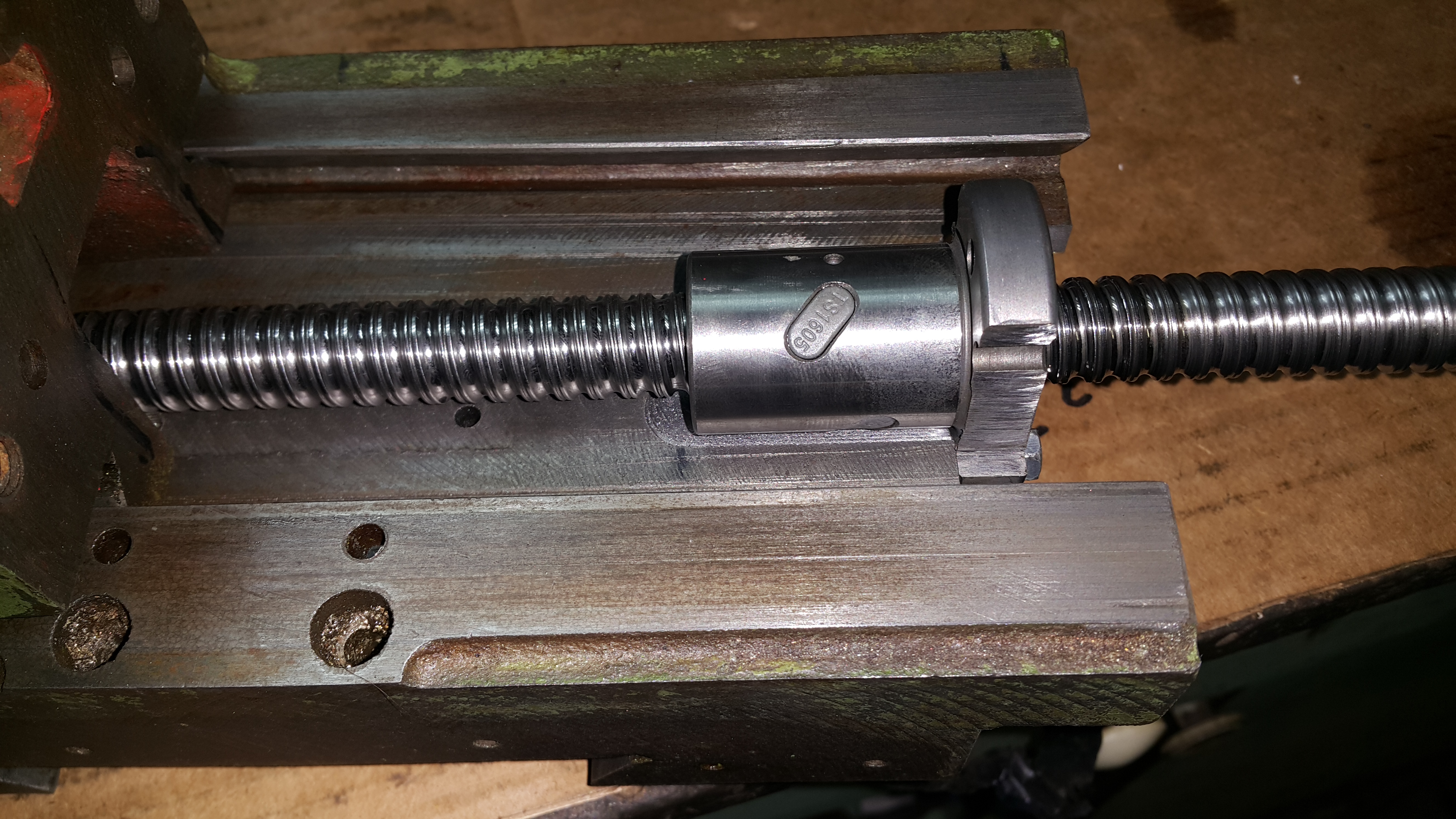

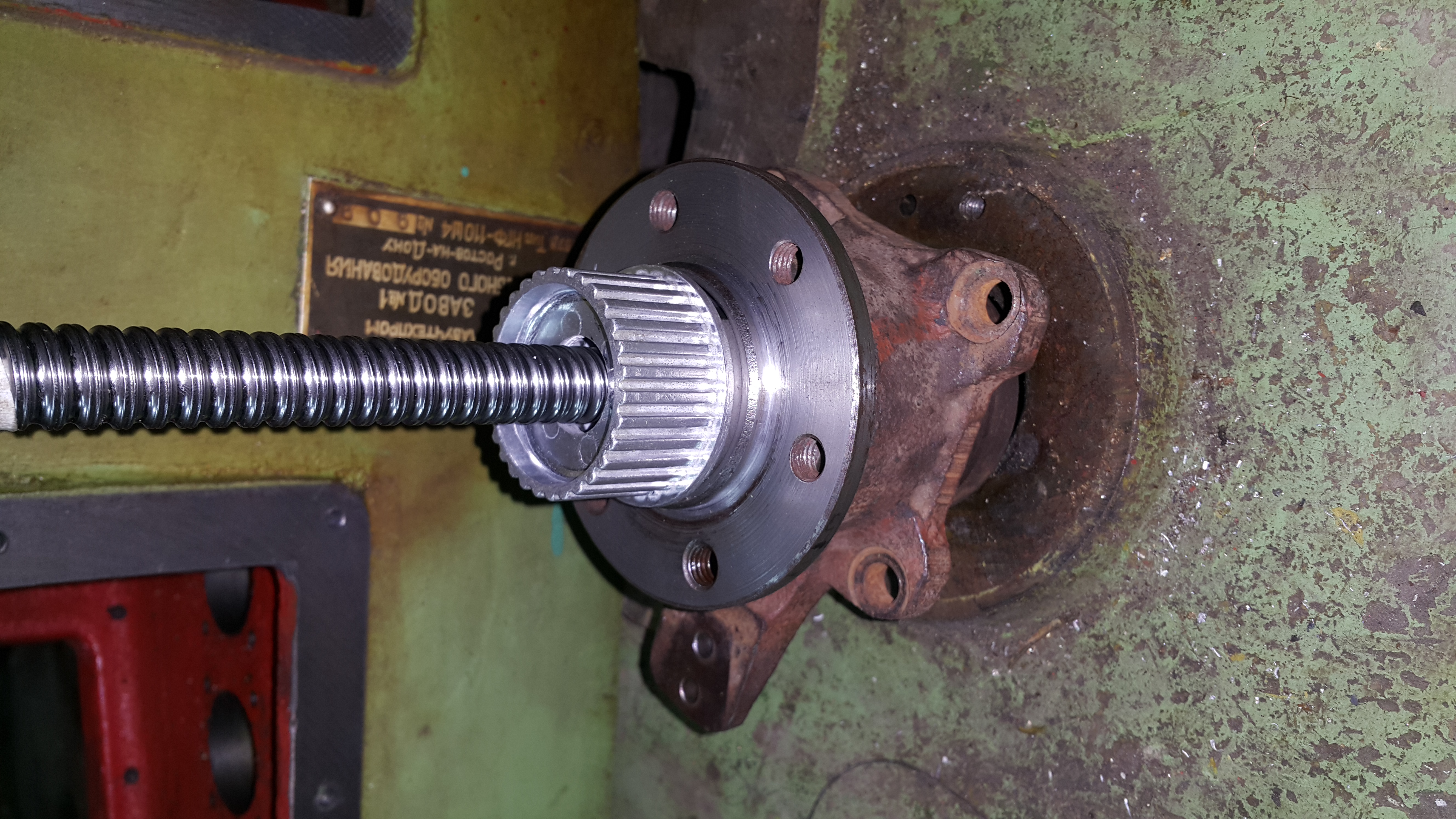

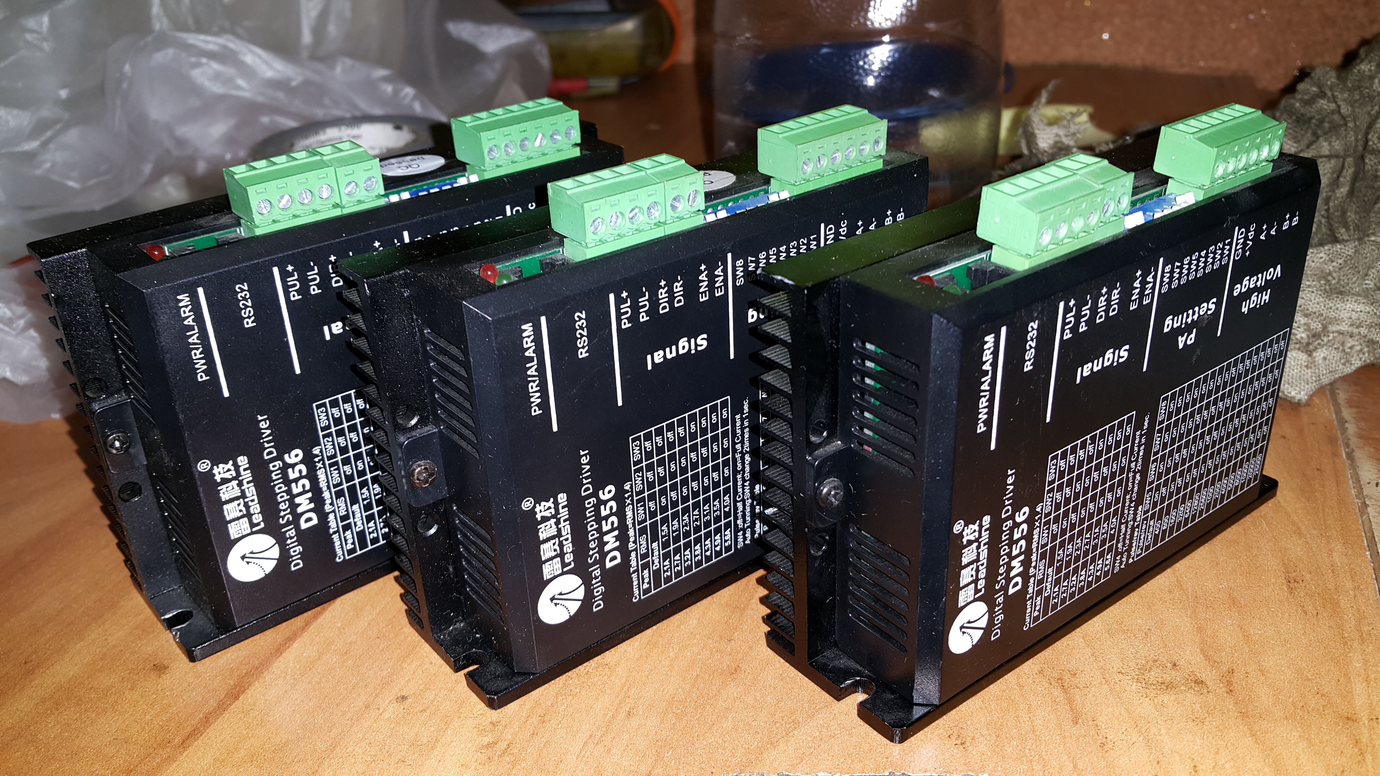

Сегодня пришли первые комплектующие.
Швп 1605 + 3 гайки (китай околононейм)
3 драйвера шаговиков Leadshine DM 556.
Моторы будут нема 34

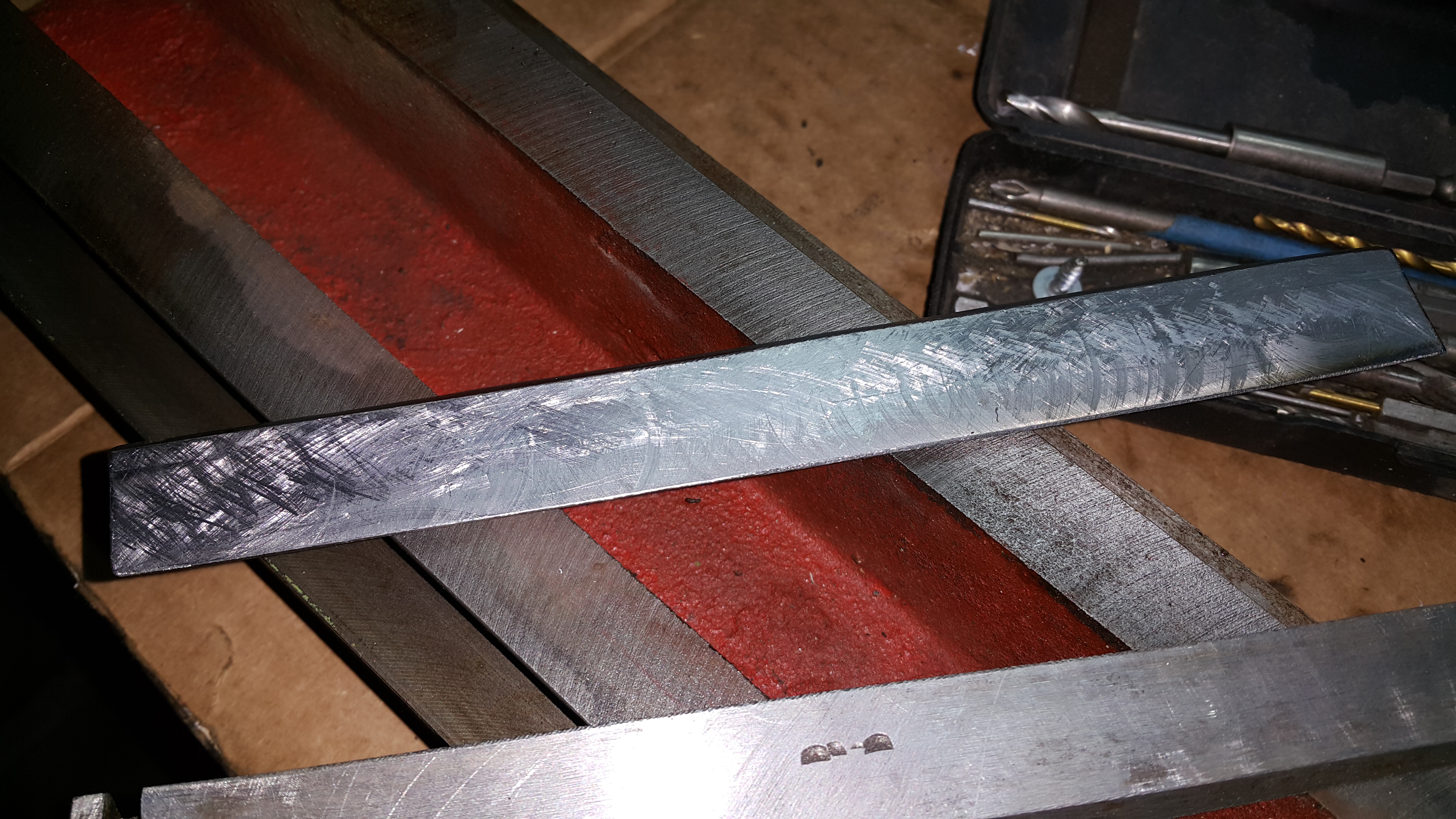

Далее взялся за изготовление недостающего клина консоли. Отфрезеровал его из сталь 20. Пришабрил. Консоль ходит достаточно мягко без заеданий.
Сегодня еще смотрел блок м104 от мерса. Длина 65см ширина 245. Вот думаю собрать нгф так сказать чтоб поучиться а далее попробывать взяв за основу 2 блока сделать фрезер сразу с большим полем. По прикидкам можно получить 500х350х300 поле.

В общем пришли шаговики. Я предполагал что они крупные но не думал что настолько.
20171216_114855.jpg (121113 просмотров) <a class='original' href='./download/file.php?id=127097&sid=438b5bc46f34a99089d2a44ef5cf1ac7&mode=view' target=_blank>Загрузить оригинал (4.67 МБ)</a>
Начал делать станок. Порезал винт швп.
На оси Z будет вращающаяся гайка. За основу взял ступицу ЗАЗ. Валялась под верстаком все собирался выкинуть, но пошла в ход. Расточил, нарезал резьбу. Завтра надо сделать крепление шкива.
20171217_211323.jpg (121113 просмотров) <a class='original' href='./download/file.php?id=127098&sid=438b5bc46f34a99089d2a44ef5cf1ac7&mode=view' target=_blank>Загрузить оригинал (5.64 МБ)</a>
Шкивы от рубанка пока. Незнаю как будут работать, как вариант еще шкивы балансирного вала от 4g63.
20171217_211332.jpg (121113 просмотров) <a class='original' href='./download/file.php?id=127099&sid=438b5bc46f34a99089d2a44ef5cf1ac7&mode=view' target=_blank>Загрузить оригинал (4.9 МБ)</a>
20171217_211442.jpg (121113 просмотров) <a class='original' href='./download/file.php?id=127103&sid=438b5bc46f34a99089d2a44ef5cf1ac7&mode=view' target=_blank>Загрузить оригинал (4.99 МБ)</a>
Далее делал крепеж гайки на продольную подачу. Отфрезеровал крестовину. Пришлось гайку слегка утопить в тело. И немного обрезать сверху чтоб в стол проходила.
Надо еще немного подшабрить посадку гайки так как винт на 200 мм длины гдето на пол мм не параллелен плоскости направляющий. Хотя фрезеровал посадку выставив оси по индикатору в сотку.
20171217_211341.jpg (121113 просмотров) <a class='original' href='./download/file.php?id=127100&sid=438b5bc46f34a99089d2a44ef5cf1ac7&mode=view' target=_blank>Загрузить оригинал (4.46 МБ)</a>
20171217_211348.jpg (121113 просмотров) <a class='original' href='./download/file.php?id=127101&sid=438b5bc46f34a99089d2a44ef5cf1ac7&mode=view' target=_blank>Загрузить оригинал (4.92 МБ)</a>
20171217_211358.jpg (121113 просмотров) <a class='original' href='./download/file.php?id=127102&sid=438b5bc46f34a99089d2a44ef5cf1ac7&mode=view' target=_blank>Загрузить оригинал (4.41 МБ)</a>
20171217_211638.jpg (121113 просмотров) <a class='original' href='./download/file.php?id=127104&sid=438b5bc46f34a99089d2a44ef5cf1ac7&mode=view' target=_blank>Загрузить оригинал (4.17 МБ)</a>
Встал вопрос по размещению двигателей на продольной и поперечной, толи делать прямой привод но тогда мотор висит с немалой консольностью. Или делать на ременной передаче 1 к 1.
Как то как. Критика приветствуется.
