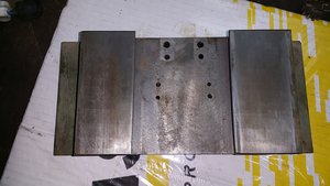

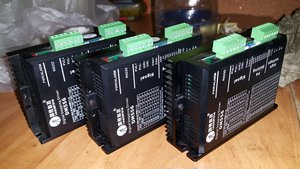

Сегодня пришли первые комплектующие.
Швп 1605 + 3 гайки (китай околононейм)
3 драйвера шаговиков Leadshine DM 556.
Моторы будут нема 34
Далее взялся за изготовление недостающего клина консоли. Отфрезеровал его из сталь 20. Пришабрил. Консоль ходит достаточно мягко без заеданий.
Сегодня еще смотрел блок м104 от мерса. Длина 65см ширина 245. Вот думаю собрать нгф так сказать чтоб поучиться а далее попробывать взяв за основу 2 блока сделать фрезер сразу с большим полем. По прикидкам можно получить 500х350х300 поле.

В общем пришли шаговики. Я предполагал что они крупные но не думал что настолько.
20171216_114855.jpg (121071 просмотр) <a class='original' href='./download/file.php?id=127097&sid=77ca59587c9d47e1fb7018b3bbd7001e&mode=view' target=_blank>Загрузить оригинал (4.67 МБ)</a>

Далее делал крепеж гайки на продольную подачу. Отфрезеровал крестовину. Пришлось гайку слегка утопить в тело. И немного обрезать сверху чтоб в стол проходила.
Надо еще немного подшабрить посадку гайки так как винт на 200 мм длины гдето на пол мм не параллелен плоскости направляющий. Хотя фрезеровал посадку выставив оси по индикатору в сотку.
