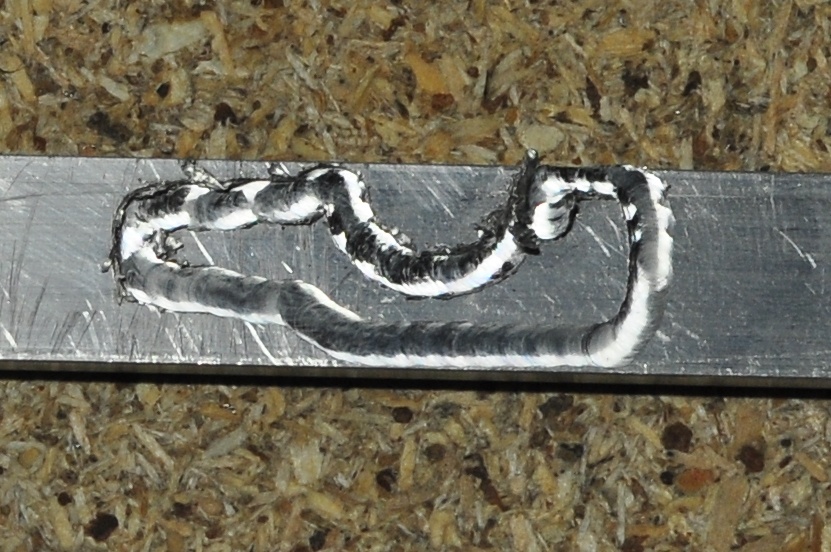

Попробовал сегодня поработать по алюминию.
Первый тест: гравировка алюминия
Заглубление: 0.2мм.
Фреза: proxxon 3мм.
Толщина обработки: от 0.5 до -0.2мм.
Подача: 400мм/мин.
Траектория получилась кривая из-за установленного допуска по скруглению и упрощению G64 P0.5 Q0.5
Результат:
тест фрезеровки алюминия на самодельном чпу станке.jpg (13682 просмотра) <a class='original' href='./download/file.php?id=893&mode=view' target=_blank>Загрузить оригинал (336.51 КБ)</a>
Второй тест: фрезеровка по алюминию
Заглубление: 0.1мм.
Фреза: proxxon 3мм.
Толщина обработки: от 0.5 до -2мм.
Подача: 400мм/мин.
В результате теста на втором или третьем проходе по металлу фреза жестко вцепилась в алюминий и завязла в нем. Обработку пришлось экстренно остановить.
Вывод: Может, эта фреза не подходит для использования на бормашинке, может параметры обработки не правильные но тест провален.

Интересно, подача уменьшилась не так уж сильно, зато как разительно изменился результат :) А к фрезам же, я так понимаю, инфа должна быть, каковы оптимальные режимы фрезеровки.
Re: Тест по фрезеровке алюминия на самодельном чпу станке
Иногда пишут, но обычно далеко не все.
По алюминию там вообще все сложно. И нужно обязательно с СОЖ резать.

Rafiq писал(а):А к фрезам же, я так понимаю, инфа должна быть, каковы оптимальные режимы фрезеровки.
есть калькуляторы для расчета режимов.
Nick писал(а):И нужно обязательно с СОЖ резать.
не обязательно, без СОЖ режу замечательно :)
Ну это у тебя наверное фрезы большие...
Nick писал(а):Ну это у тебя наверное фрезы большие...
фрезы от 4мм до 120мм фрезерую без СОЖ, меньше просто фрезы не нужны были. При повышенных оборотах и неправильной подачи на зуб Ал начинает в зоне резки плавиться и налипать на фрезу.
Если применять СОЖ то резать можно быстрее.

Кстати, aftaev, подскажи, чем и как резать мягкий алюминий? Ограничения: фреза не более 4мм (из-за внутренних углов), станочек с подачей до 400мм/мин и шпиндель до 6000об/мин. Что ни перепробовал - лохматит, налипает на фрезу. В качестве СОЖ пробовал использовать WD-40 - помогает, но не сильно.

Serg-tmn писал(а):с подачей до 400мм/мин и шпиндель до 6000об/мин. Что ни перепробовал - лохматит, налипает на фрезу.
обороты большие подача слижком маленькая.
Serg-tmn писал(а):В качестве СОЖ пробовал использовать WD-40 - помогает, но не сильно.
ну так брызгать нужно постоянно :)

все парамеры резания рассчитываются исходя из материала, инструмента и характера реза.
нельзя на глаз сказать, не зная вводных - вот так делай.
рекомендую использовать подбор инструмента guhring, чтобы иметь хотябы общие цифры. можно все парамеры делить на 3-4 - получится для hss и хобби станков.
также очень очень рекомендую solidcam 2011 и свежее, где есть iMachining. задал один раз парамеры станка, материал, уровень (единичка достаточно) и он сам все рассчитал и составил программу. еще ни одной фрезы не сломал с ним.

aftaev писал(а):обороты большие подача слижком маленькая.

Serg-tmn писал(а):Обороты снижал, подачу увеличить смогу, когда запущу новый станок (примерно, как у Алексса).
нужно выдерживать подачу на зуб фрезы. Производители фрез обычно дают рекомендации по скорости резания.
Если параметры неправильные тогда либо фреза дерет много или наоборот трется о метал греется и материал налипает.
Принцип работы фрезы примерно такой: каждая режущая кромка фрезы должна снимать определенное количества материала (подача на зуб) например 0,05мм/зуб. Если увеличиваем обороты шпинделя то увеличивается подача.
