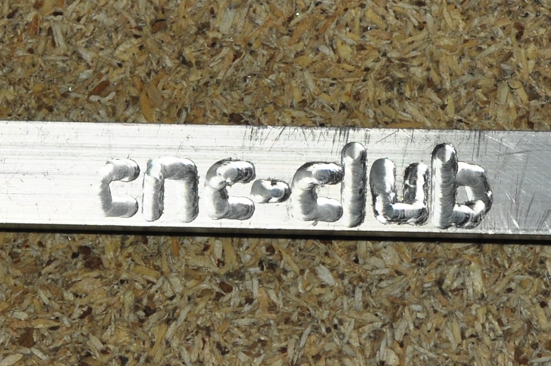

Попробовал сегодня поработать по алюминию.
Первый тест: гравировка алюминия
Заглубление: 0.2мм.
Фреза: proxxon 3мм.
Толщина обработки: от 0.5 до -0.2мм.
Подача: 400мм/мин.
Траектория получилась кривая из-за установленного допуска по скруглению и упрощению G64 P0.5 Q0.5
Результат:
тест фрезеровки алюминия на самодельном чпу станке.jpg (13643 просмотра) <a class='original' href='./download/file.php?id=893&sid=f3d8f824334dd81a5913d09b867bdc57&mode=view' target=_blank>Загрузить оригинал (336.51 КБ)</a>

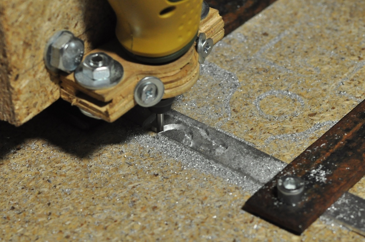

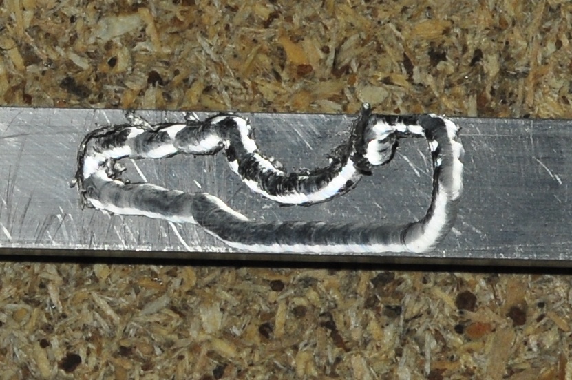

Второй тест: фрезеровка по алюминию
Заглубление: 0.1мм.
Фреза: proxxon 3мм.
Толщина обработки: от 0.5 до -2мм.
Подача: 400мм/мин.
В результате теста на втором или третьем проходе по металлу фреза жестко вцепилась в алюминий и завязла в нем. Обработку пришлось экстренно остановить.
Вывод: Может, эта фреза не подходит для использования на бормашинке, может параметры обработки не правильные но тест провален.
Фото:
тест фрезеровки алюминия на самодельном cnc станке.jpg (13643 просмотра) <a class='original' href='./download/file.php?id=894&sid=f3d8f824334dd81a5913d09b867bdc57&mode=view' target=_blank>Загрузить оригинал (211.65 КБ)</a>

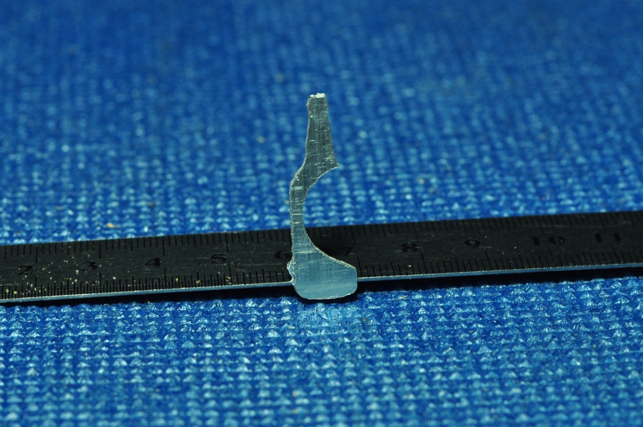

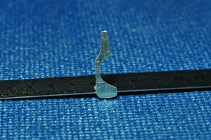

Поменял фрезу на другую 3мм, уменьшил подачу и заново провел тест.
Фрезеровал бутылку пива из логотипа cnc-club. Вот эту:
cnc-club bottle to gcode.png (13641 просмотр) <a class='original' href='./download/file.php?id=895&sid=f3d8f824334dd81a5913d09b867bdc57&mode=view' target=_blank>Загрузить оригинал (45.18 КБ)</a>
Параметры те же:
Фреза: 3мм.
Заглубление: 0.1мм.
Подача: 320мм/мин.
Обработка: от 0.5мм до -2мм.
Результат гораздо лучше - успешная обработка :D! Прикольно, видно даже утолщение на горлышке, несмотря на то, что оно всего 3мм толщиной.
Вывод: Обработка алюминия на моем самодельном чпу станке возможна хоть и на маленьких заглублениях.
Фотографии:
Последняя стадия обработки:
обработка алюминия на самодельном чпу станке.jpg (13641 просмотр) <a class='original' href='./download/file.php?id=896&sid=f3d8f824334dd81a5913d09b867bdc57&mode=view' target=_blank>Загрузить оригинал (375.09 КБ)</a>
Готовая деталь:
обработка алюминия на самодельном cnc станке.jpg (13641 просмотр) <a class='original' href='./download/file.php?id=897&sid=f3d8f824334dd81a5913d09b867bdc57&mode=view' target=_blank>Загрузить оригинал (397.91 КБ)</a>
