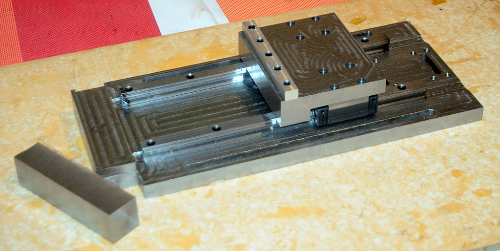

Небольшие изменения в проекте.
Подогнали люди добрые мне от винт трапецию на 20 и гайку бронзовую. От станка какого-то.
Резьба левая, но мне сие удобно привычно, т.к. тиски огроменные сверлильные, у меня также с левой резьбой.
gayka.JPG (3952 просмотра) <a class='original' href='./download/file.php?id=117877&mode=view' target=_blank>Загрузить оригинал (763.45 КБ)</a>
Как следствие - чугунная болванка отправляется восвояси.
Завтра будет изготовлен кронштейн гайки, из стального кубика, что на фото под гайкой.
Полный цикл обещает уложиться в час с мелочью чистого машинного времени - пару часов (с заменой фрез и переустановкой детали) гравировки стали, включая шпонку по низу и потаи для болтов
eskiz_final.jpg (3952 просмотра) <a class='original' href='./download/file.php?id=117876&mode=view' target=_blank>Загрузить оригинал (66.99 КБ)</a>
Замену полагаю обоснованной, т.к. с 20-м винтом конструкция более гармоничной будет.
Гайку же доведут мне по чертежу на токарном.

Дело делается.
Из любопытного.
Разделка вала.
DSC_5502_2909.JPG (3804 просмотра) <a class='original' href='./download/file.php?id=117943&mode=view' target=_blank>Загрузить оригинал (935.42 КБ)</a>
Набор "собери тиски сам"
DSC_5501_2908.JPG (3804 просмотра) <a class='original' href='./download/file.php?id=117942&mode=view' target=_blank>Загрузить оригинал (735.55 КБ)</a>
Вроде похоже.

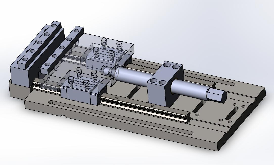

Запроектировано:
ready_cad.jpg (3804 просмотра) <a class='original' href='./download/file.php?id=117946&mode=view' target=_blank>Загрузить оригинал (75.9 КБ)</a>
По факту.
DSC_5507_2911.JPG (3804 просмотра) <a class='original' href='./download/file.php?id=117944&mode=view' target=_blank>Загрузить оригинал (751.17 КБ)</a>
Как ни странно все сошлось.
DSC_5508_2912.JPG (3804 просмотра) <a class='original' href='./download/file.php?id=117945&mode=view' target=_blank>Загрузить оригинал (776.53 КБ)</a>
Еще немного, еще чуть-чуть. Обработать напильником закалка, плоскошлиф, нивелировка и в работу.

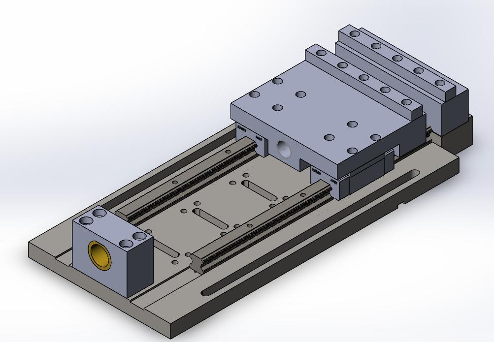

Re: Железный "Малышок" 300X400X170 по цветняку.
Не слишком тонковато основание? Не будет их разгибать при зажиме? Крепежные пазы на основании длинные очень и тонкий краешек существует отдельно от основания былоб лучше несколько коротких прорезей.
mikehv
Сообщения: 1846
Репутация: 1175
Откуда: Иваново
Сообщение mikehv »
Отгиб неподвижной и подъем подвижной губок можно уже измерить. Это в общем даст картину.

Udjin
Сообщения: 2072
Репутация: 1248
Сообщение Udjin »
Если сделать допущение, что подошва тисков жестко закреплена, то при приложении нагрузки в 5000Н
вырисовывается деформация в три микрона с хвостиком.
симуляция_5000Н.jpg (3751 просмотр) <a class='original' href='./download/file.php?id=117956&mode=view' target=_blank>Загрузить оригинал (59.24 КБ)</a>
В случае, если деформация окажется большей, то причиной тому будет тонкое основание. Однако, длинный паз, позволяет закрепить болты очень близко от дальней (неподвижной) губки, дабы минимизировать плечо.
Буду посмотреть, поэкспериментировать.

тонкая часть длинного паза нужна, чтобы болты не ломались. и всё. отличная конструкция.
mikehv
Сообщения: 1846
Репутация: 1175
Откуда: Иваново
Сообщение mikehv »
Udjin писал(а):В случае, если деформация окажется большей, то причиной тому будет тонкое основание. Однако, длинный паз, позволяет закрепить болты очень близко от дальней (неподвижной) губки, дабы минимизировать плечо.
Будет больше конечно. Подошва сильно тонкая. Болты по краям прижмут, но выгибать будет середину. До кучи и основание рельс поднимать будет. Болты в середине подошвы немного спасут ситуацию.
