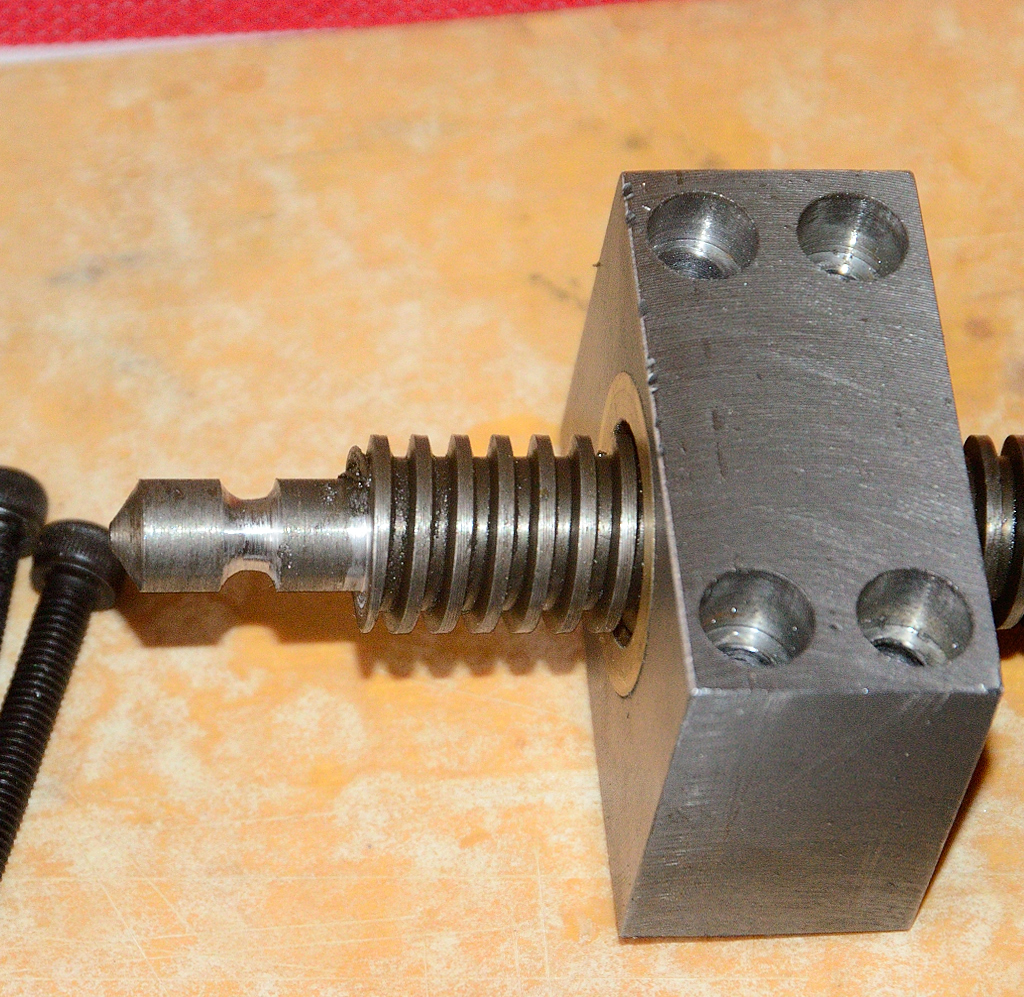

Дело делается.
Из любопытного.
Разделка вала.
DSC_5502_2909.JPG (3812 просмотров) <a class='original' href='./download/file.php?id=117943&mode=view' target=_blank>Загрузить оригинал (935.42 КБ)</a>
Набор "собери тиски сам"
DSC_5501_2908.JPG (3812 просмотров) <a class='original' href='./download/file.php?id=117942&mode=view' target=_blank>Загрузить оригинал (735.55 КБ)</a>
Вроде похоже.
Запроектировано:
ready_cad.jpg (3812 просмотров) <a class='original' href='./download/file.php?id=117946&mode=view' target=_blank>Загрузить оригинал (75.9 КБ)</a>
По факту.
DSC_5507_2911.JPG (3812 просмотров) <a class='original' href='./download/file.php?id=117944&mode=view' target=_blank>Загрузить оригинал (751.17 КБ)</a>
Как ни странно все сошлось.
DSC_5508_2912.JPG (3812 просмотров) <a class='original' href='./download/file.php?id=117945&mode=view' target=_blank>Загрузить оригинал (776.53 КБ)</a>
Еще немного, еще чуть-чуть. Обработать напильником закалка, плоскошлиф, нивелировка и в работу.

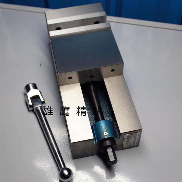

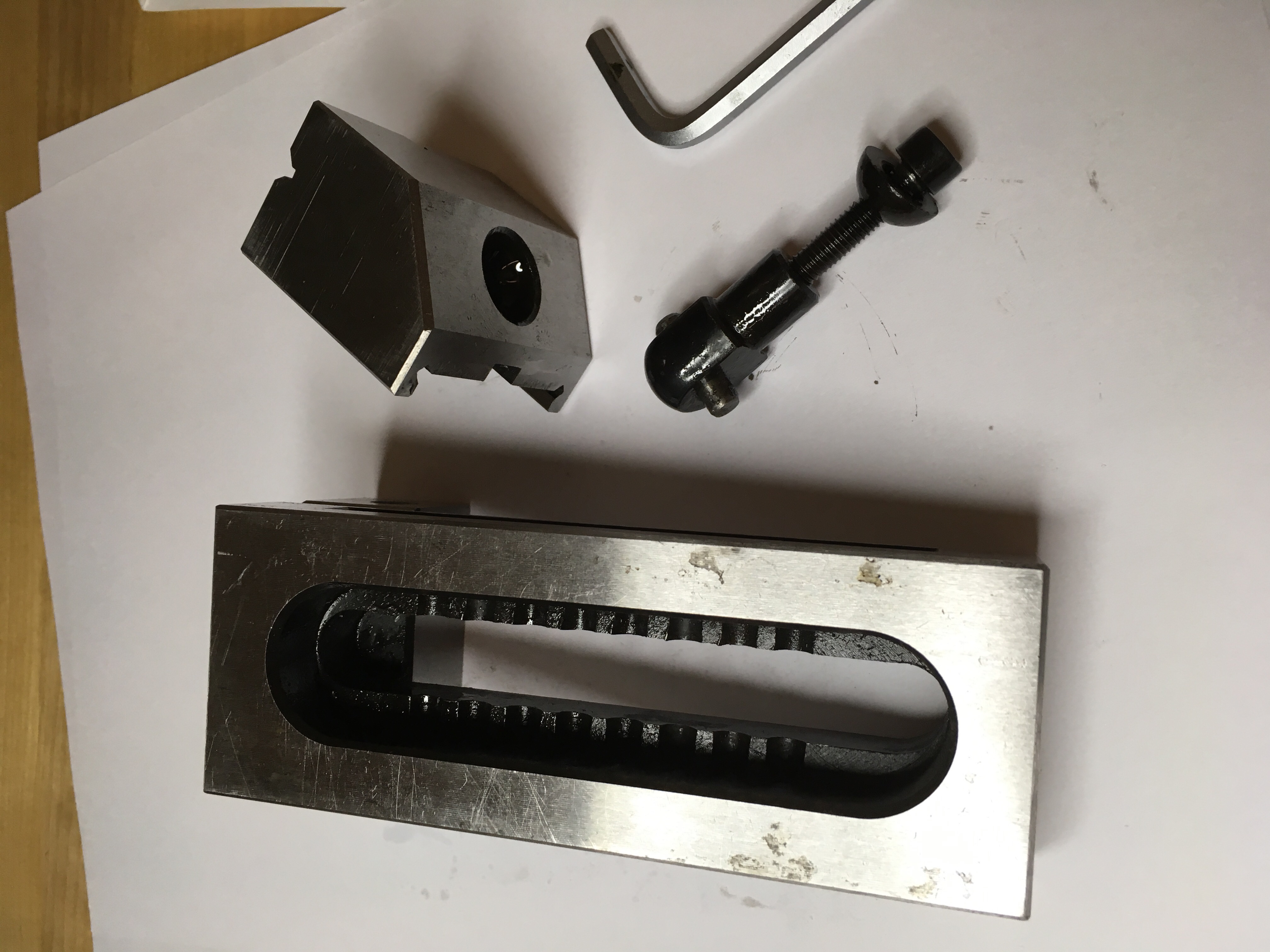

вот думаю изучить возможность изготовления этого варианта
они ж пресижн и без винта
купить мелкие и разобрать чтоли :thinking:
Не было идей такого варианта?

Re: Железный "Малышок" 300X400X170 по цветняку.
Сообщение tims »
Есть такое
image.jpg (3633 просмотра) <a class='original' href='./download/file.php?id=117977&mode=view' target=_blank>Загрузить оригинал (1.46 МБ)</a>
