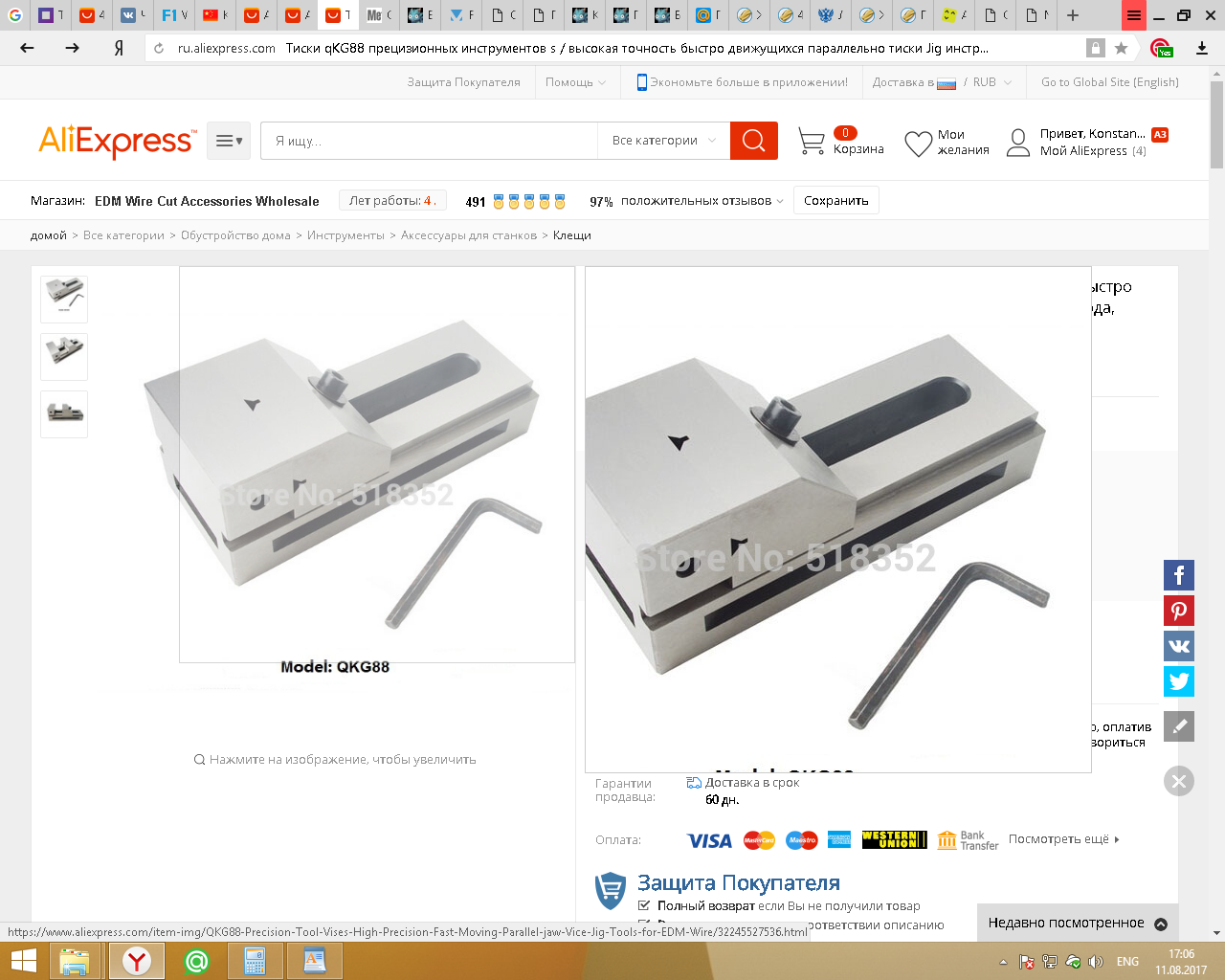

вот думаю изучить возможность изготовления этого варианта
они ж пресижн и без винта
купить мелкие и разобрать чтоли :thinking:
Не было идей такого варианта?
