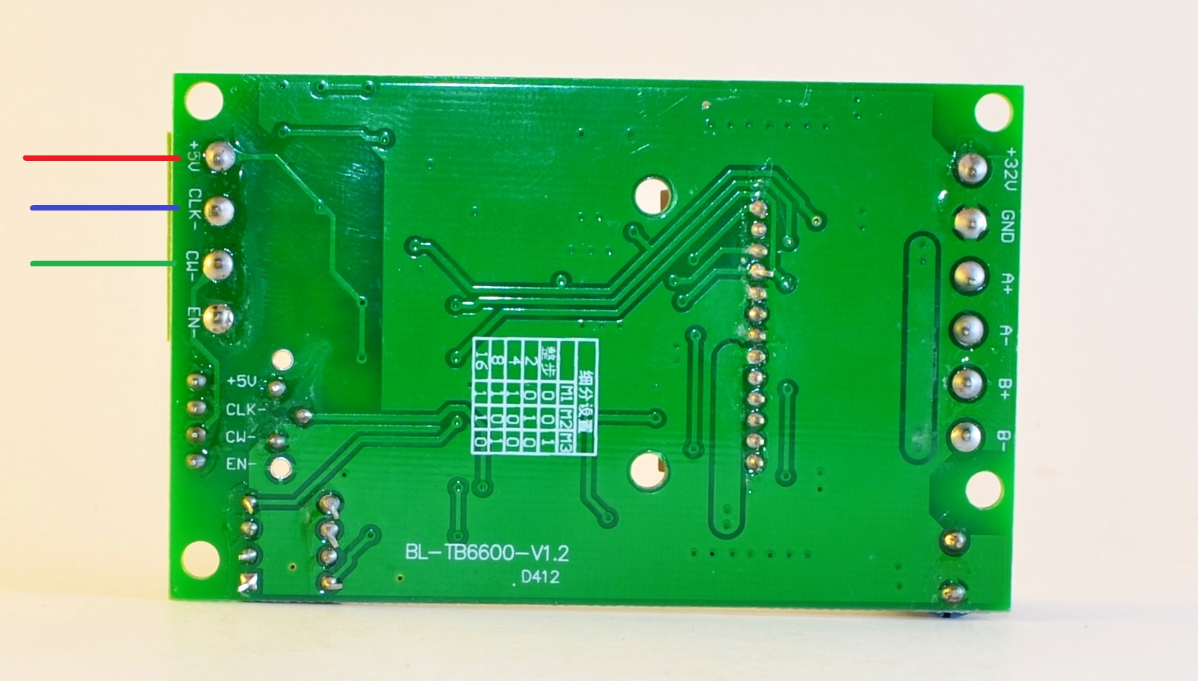

да мигает, светодиоды горят два зеленых, обмотку проверял и по схеме и по кручению вала
если надо фото скину
Сообщения: 3310
Re: Работа с программой CNC USB Controller (от cnc-planet)
MK1 и TB6600 как подключили? Используйте ТОЛЬКО три провода +5, step и dir. Земля (gnd) на МК1 и "enable" у драйвера не подключенные. Программа видит ваш mk1 при подключении usb?
Сообщение senmart »
Да видит, когда подключаю провод комп пищит что подключено устройство. Я подключал четыре провода как на схемах и с плюсом и с минусом

подсоеденил включил питание,движки дернулись и замерли, рукой провернуть невозможно
Возможно связано с режимом ENABLE, на твоем драйвере это 5 и 6 выход, если считать с верху. Ты его подключал?

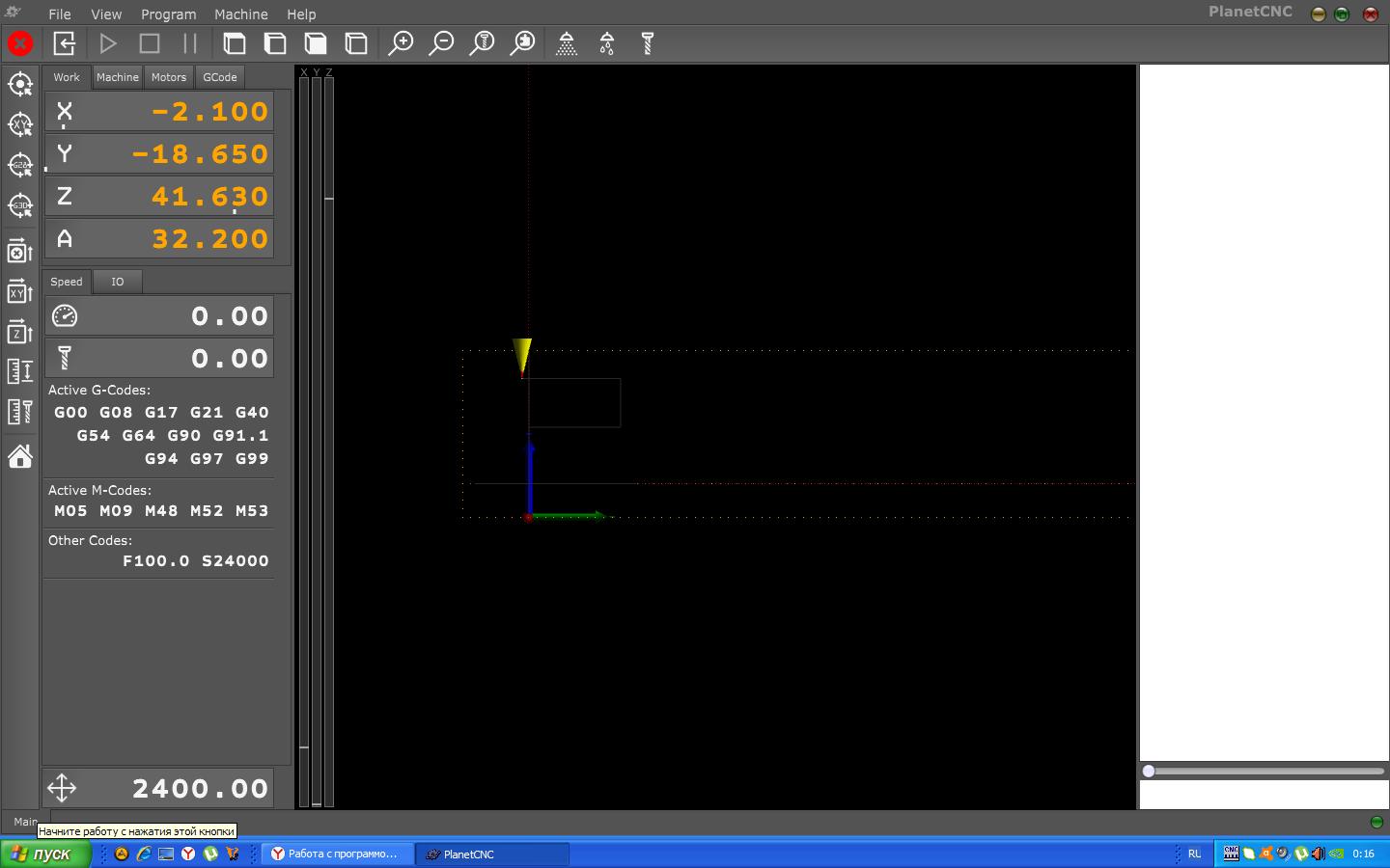

to senmart
На вашем последнем скрине TNG программа (от cnc-planet) не расчитана на работу с МК1 и МК2. Установите софт именно CNC USB Controller (от cnc-planet) и может проблема молчания движков пропадет сама собой :good:
cncnc.jpg (7735 просмотров) <a class='original' href='./download/file.php?id=116264&mode=view' target=_blank>Загрузить оригинал (221.19 КБ)</a>
senmart
Сообщения: 33
Зарегистрирован: 14 июл 2017, 00:24
Сообщение senmart »
Спасибо но проблема та же, и еще снс орет ему комп с 2 ядрами нужен
а вот это что до сих пор не пойму

senmart писал(а):Спасибо но проблема та же, и еще снс орет ему комп с 2 ядрами нужен
Два ядра не нужны, на компе должен быть установлен .NET Framework 3.5 SP1
senmart
Сообщения: 33
Сообщение senmart »
спасибо, только что поставил 3.5 и программа установилась, моторы запустились, буду дальше разбираться как и что
Спасибо
