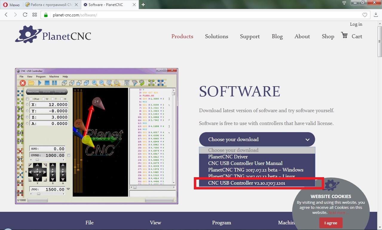

Сообщения: 3310
Re: Работа с программой CNC USB Controller (от cnc-planet)
to senmart
На вашем последнем скрине TNG программа (от cnc-planet) не расчитана на работу с МК1 и МК2. Установите софт именно CNC USB Controller (от cnc-planet) и может проблема молчания движков пропадет сама собой :good:

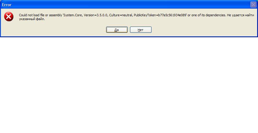

Сообщение senmart »
Спасибо но проблема та же, и еще снс орет ему комп с 2 ядрами нужен
а вот это что до сих пор не пойму
112.JPG (8118 просмотров) <a class='original' href='./download/file.php?id=116280&mode=view' target=_blank>Загрузить оригинал (21.79 КБ)</a>
s29
Сообщения: 66
Зарегистрирован: 05 дек 2013, 10:30
Репутация: 9
Откуда: Мск
Сообщение s29 »
senmart писал(а):Спасибо но проблема та же, и еще снс орет ему комп с 2 ядрами нужен
Два ядра не нужны, на компе должен быть установлен .NET Framework 3.5 SP1
Сообщение senmart »
спасибо, только что поставил 3.5 и программа установилась, моторы запустились, буду дальше разбираться как и что
