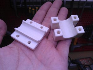

Я вот понемногу ещё довожу до ума тележку,
WP_001913.jpg (5056 просмотров) <a class='original' href='./download/file.php?id=115689&mode=view' target=_blank>Загрузить оригинал (355.75 КБ)</a>
к которой крепиться паромотор, и многие мелкие детали уже сам делаю на микро-токарнике своем:

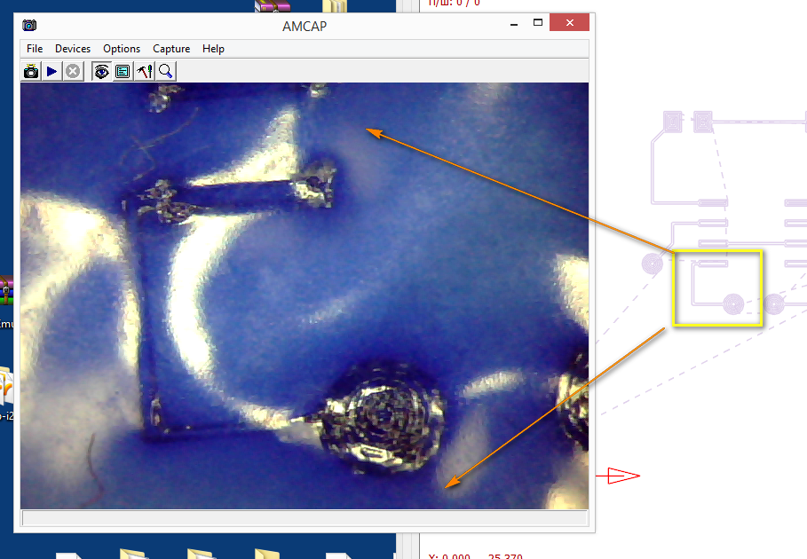

Ну и конечно попробовал пройтись на скорости 500 мм/мин. на максимальной мощности, в итоге пленку фоторезиста начал прожигать:
2017-07-15_165816.png (4877 просмотров) <a class='original' href='./download/file.php?id=116097&mode=view' target=_blank>Загрузить оригинал (679.63 КБ)</a>
вот :-)
