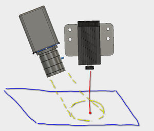

Всё пытаюсь придумать как сделать подвижное крепление камеры №2 на неподвижном креплении №1, где закреплен лазер, материал оргстекло 3мм (другого материала нормального нету, но могу делать пирог из нескольких), и не могу придумать конструкцию фиксатора камеры, может кто знает, как тут можно его реализовать? :thinking:
2017-07-09_201731.jpg (5052 просмотра) <a class='original' href='./download/file.php?id=115692&mode=view' target=_blank>Загрузить оригинал (337.91 КБ)</a>

selenur писал(а):Всё пытаюсь придумать как сделать подвижное крепление камеры №2 на неподвижном креплении №1, где закреплен лазер, материал оргстекло 3мм (другого материала нормального нету, но могу делать пирог из нескольких), и не могу придумать конструкцию фиксатора камеры, может кто знает, как тут можно его реализовать? :thinking:
А можно поподробнее о конструкции, а то не совсем понятно...
https://vk.com/rom327
Re: Мои увлечения, и прочие штуки :-)
Rom327 писал(а):А можно поподробнее о конструкции, а то не совсем понятно...
На первом шаге, камера закреплена вертикально, что-бы можно было скорректировать g-код, или ещё чего.......
2017-07-09_221700.jpg (5017 просмотров) <a class='original' href='./download/file.php?id=115695&mode=view' target=_blank>Загрузить оригинал (258.99 КБ)</a>
Во втором случае нужно повернуть камеру, что-бы наблюдать за процессом.
2017-07-09_222437.jpg (5017 просмотров) <a class='original' href='./download/file.php?id=115696&mode=view' target=_blank>Загрузить оригинал (170.37 КБ)</a>
aegis
Сообщения: 3115
Репутация: 1810
Настоящее имя: Михайло
Сообщение aegis »
selenur писал(а):Во втором случае нужно повернуть камеру, что-бы наблюдать за процессом.
я бы повесил 2 камеры - одну неподвижно для прицела, вторую для наблюдения за процессом (ну если хочется посмотреть за процессом).
наклон камеры будет сбивать резкость в зависимости от высоты (толщины материала) при не перпендикулярной установке
нікому нічого не нав'язую.
aegis писал(а):ну если хочется посмотреть за процессом
Я просто избегаю всяческого визуального контакта с лазером :-)
aegis писал(а):я бы повесил 2 камеры - одну неподвижно для прицела
Ну в принципе да, тоже идея :-) надо будет опробовать.

У меня всё немного сложнее, в том плане, что на изображение с веб-камеры, сверху накладывается траектория контуров проводников, мест сверления и прочего, т.е. онлайн видно где будет проходить засветка платы.
