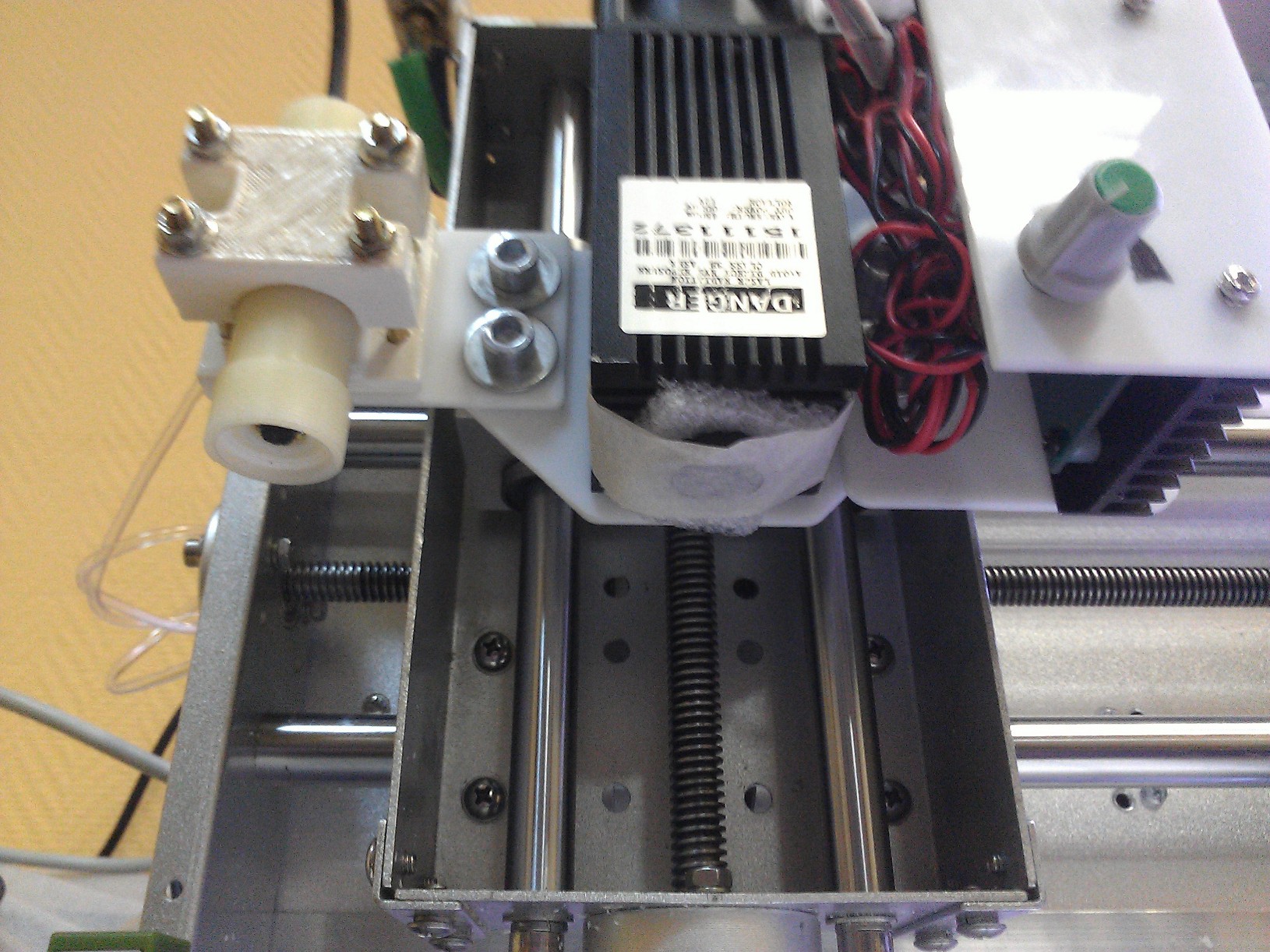

Всё пытаюсь придумать как сделать подвижное крепление камеры №2 на неподвижном креплении №1, где закреплен лазер, материал оргстекло 3мм (другого материала нормального нету, но могу делать пирог из нескольких), и не могу придумать конструкцию фиксатора камеры, может кто знает, как тут можно его реализовать? :thinking:

selenur писал(а):Всё пытаюсь придумать как сделать подвижное крепление камеры №2 на неподвижном креплении №1, где закреплен лазер, материал оргстекло 3мм (другого материала нормального нету, но могу делать пирог из нескольких), и не могу придумать конструкцию фиксатора камеры, может кто знает, как тут можно его реализовать? :thinking:
А можно поподробнее о конструкции, а то не совсем понятно...
https://vk.com/rom327
Re: Мои увлечения, и прочие штуки :-)
Rom327 писал(а):А можно поподробнее о конструкции, а то не совсем понятно...
На первом шаге, камера закреплена вертикально, что-бы можно было скорректировать g-код, или ещё чего.......
2017-07-09_221700.jpg (5436 просмотров) <a class='original' href='./download/file.php?id=115695&mode=view' target=_blank>Загрузить оригинал (258.99 КБ)</a>
Во втором случае нужно повернуть камеру, что-бы наблюдать за процессом.
2017-07-09_222437.jpg (5436 просмотров) <a class='original' href='./download/file.php?id=115696&mode=view' target=_blank>Загрузить оригинал (170.37 КБ)</a>
Сообщение aegis »
selenur писал(а):Во втором случае нужно повернуть камеру, что-бы наблюдать за процессом.
я бы повесил 2 камеры - одну неподвижно для прицела, вторую для наблюдения за процессом (ну если хочется посмотреть за процессом).
наклон камеры будет сбивать резкость в зависимости от высоты (толщины материала) при не перпендикулярной установке
нікому нічого не нав'язую.
aegis писал(а):ну если хочется посмотреть за процессом
Я просто избегаю всяческого визуального контакта с лазером :-)
aegis писал(а):я бы повесил 2 камеры - одну неподвижно для прицела
Ну в принципе да, тоже идея :-) надо будет опробовать.

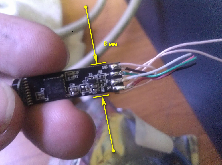

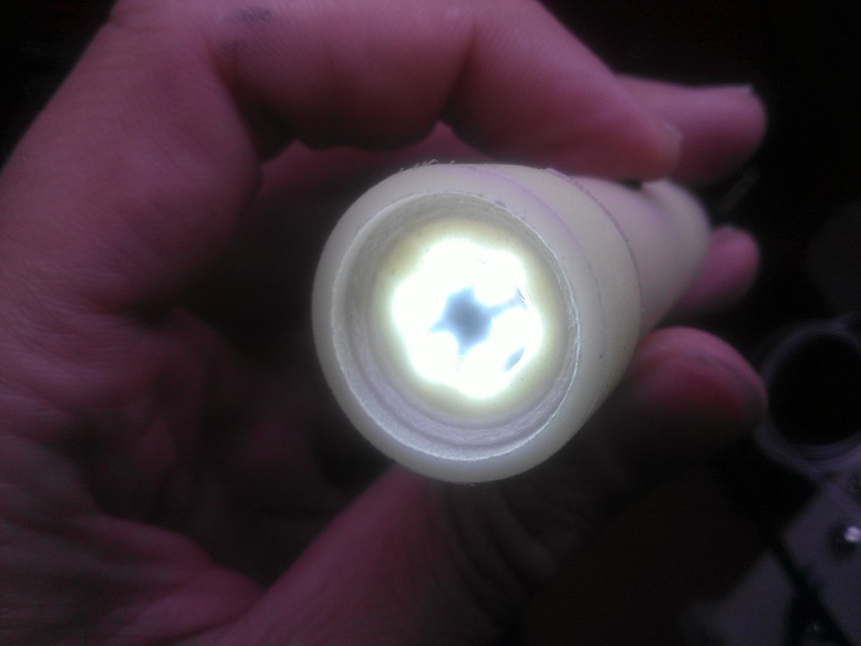

Из одного недоделанного проекта взял вебкамеру миниатюрную, и изготовил для неё корпус :-)
Так прикольно капролон точится:
2.jpg (5359 просмотров) <a class='original' href='./download/file.php?id=115822&mode=view' target=_blank>Загрузить оригинал (169.1 КБ)</a>
У камеры есть ещё подсветка, в итоге думал какую кнопку использовать, остановился на большой:
1.jpg (5359 просмотров) <a class='original' href='./download/file.php?id=115821&mode=view' target=_blank>Загрузить оригинал (140.31 КБ)</a>
А вот сама камера:
3.jpg (5359 просмотров) <a class='original' href='./download/file.php?id=115823&mode=view' target=_blank>Загрузить оригинал (450.44 КБ)</a>
4.jpg (5359 просмотров) <a class='original' href='./download/file.php?id=115824&mode=view' target=_blank>Загрузить оригинал (107.03 КБ)</a>
После токарки, и фрезеровки получилась вот такая штука:
5.jpg (5359 просмотров) <a class='original' href='./download/file.php?id=115825&mode=view' target=_blank>Загрузить оригинал (89.28 КБ)</a>
6.jpg (5359 просмотров) <a class='original' href='./download/file.php?id=115826&mode=view' target=_blank>Загрузить оригинал (108.95 КБ)</a>
7.jpg (5359 просмотров) <a class='original' href='./download/file.php?id=115827&mode=view' target=_blank>Загрузить оригинал (81.29 КБ)</a>
Если выточить колпачок, с держателем защитного стекла, можно и со шпинделем тогда использовать :-)
