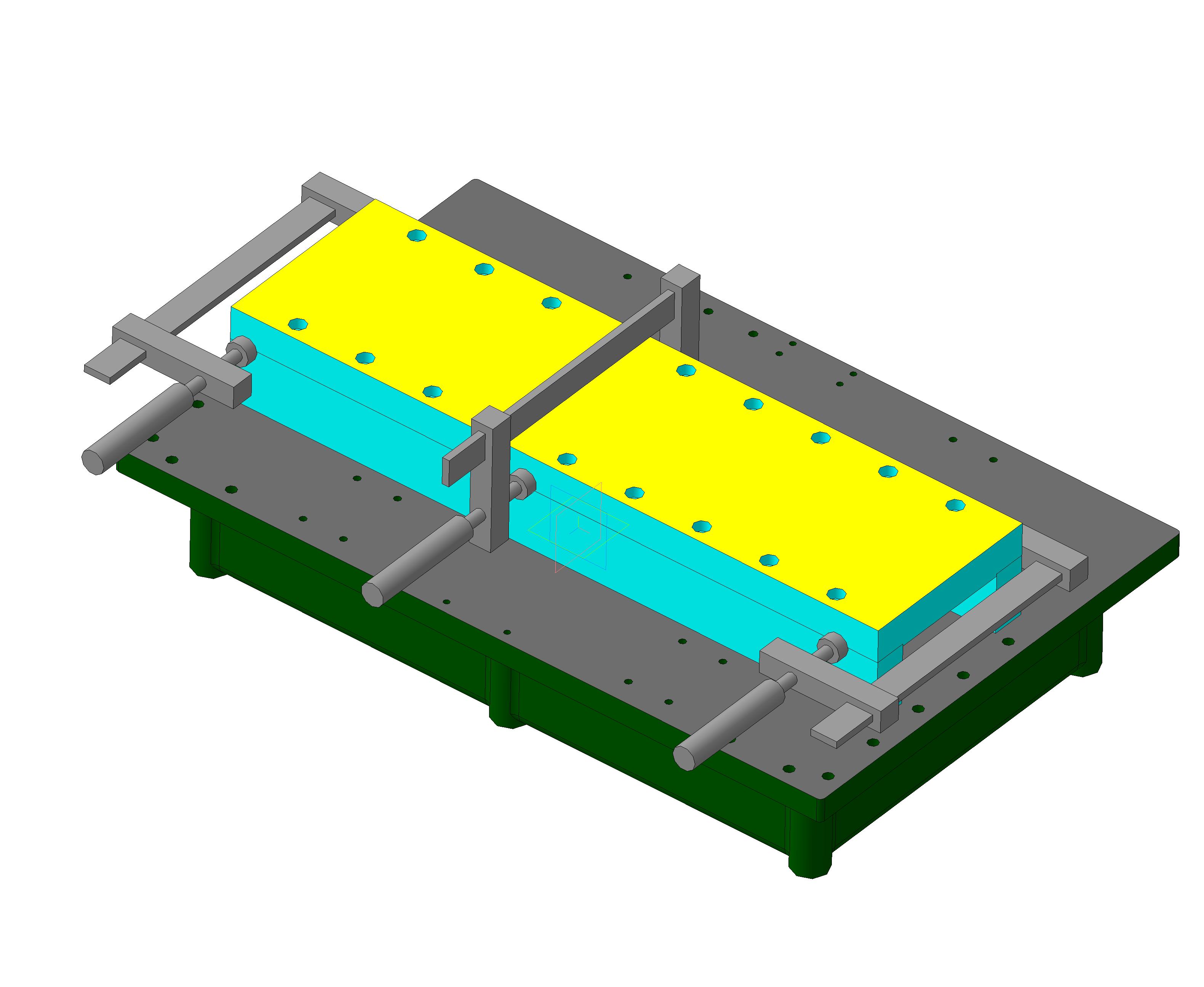

Не понимаю, а в чем проблема? Я представляю себе это примерно так, беру ребра узкие, ставлю их на ребро на поверочную плиту, сверху кладу заднюю стенку, поджимаю, ребра с краев струбцинками через шлифованные пластинки, намечаю центра сверлом равным диаметру отверстий, разбираю, сверлю, режу резьбу, повторяю операцию со сборкой на плите, и скручиваю все винтами на резьбовой герметик. Получаю двутавр, рассматриваемый уже как одну деталь.
Сборка двутавра балки.jpg (2317 просмотров) <a class='original' href='./download/file.php?id=115568&mode=view' target=_blank>Загрузить оригинал (313.08 КБ)</a>
