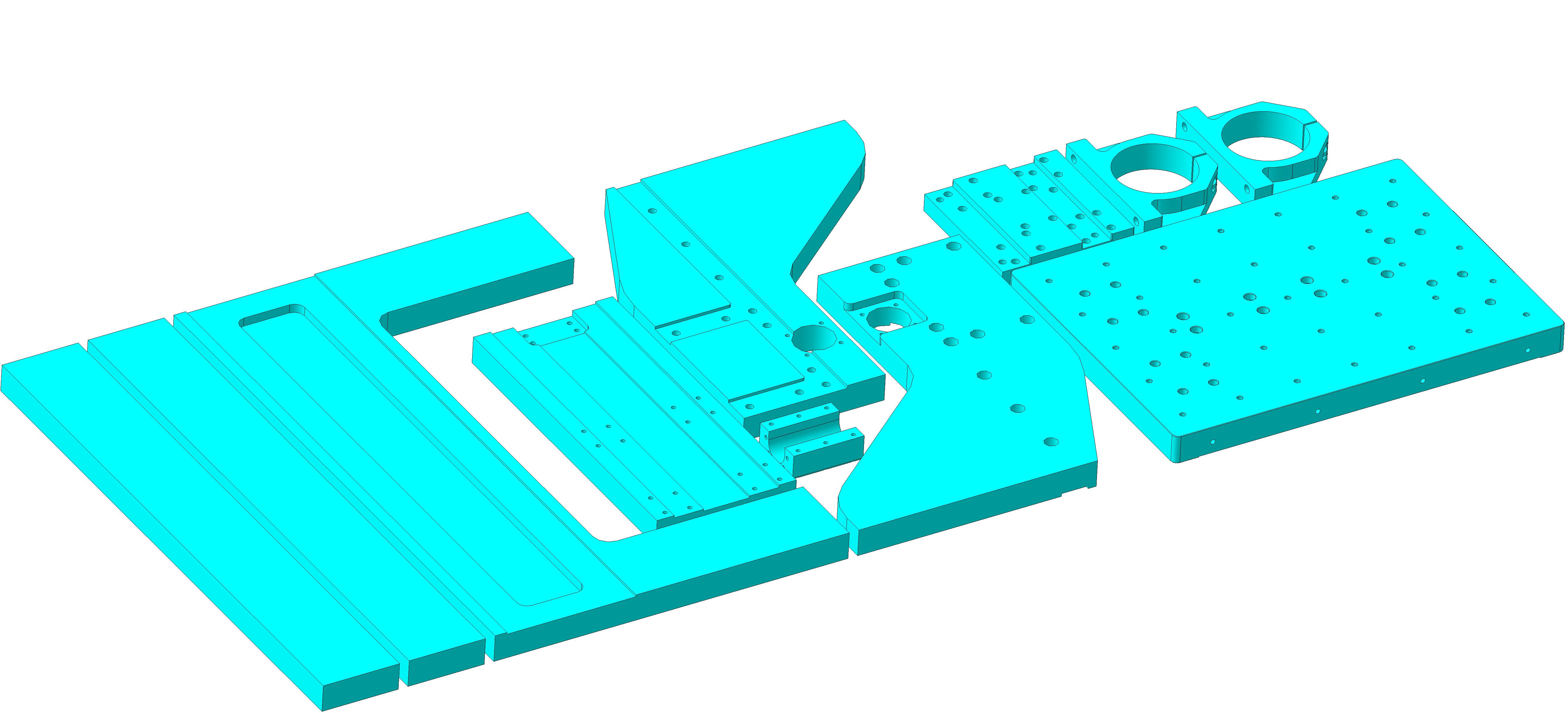

Прикинул необходимое количество материала при помощи примерной раскладки, и того получается плита 1320х580х30 весом 66кг. Тут не хватает только куска 20ки, на заднюю стенку и пару маленьких деталей.
раскладка деталей из д16т.jpg (2422 просмотра) <a class='original' href='./download/file.php?id=115549&mode=view' target=_blank>Загрузить оригинал (625.43 КБ)</a>
Re: По мотивам станка на поверочной плите 400Х300Х130
Развернув стол на 90° почти влезет задняя станка в тотже габарит заготовки.
И пазы углубления в стойках портала нужно убрать иначе юстировка будет невозможна.
