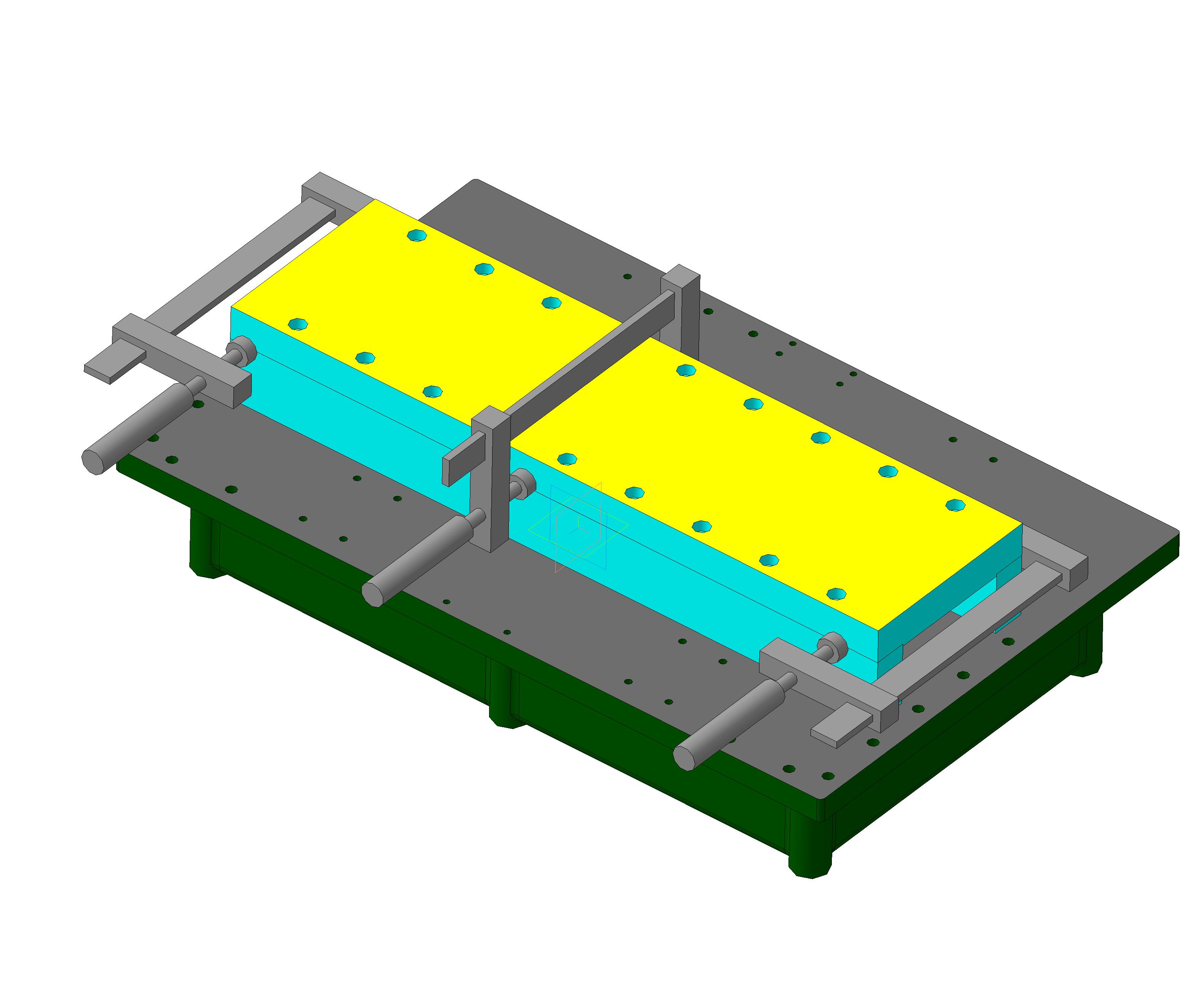

Прикинул необходимое количество материала при помощи примерной раскладки, и того получается плита 1320х580х30 весом 66кг. Тут не хватает только куска 20ки, на заднюю стенку и пару маленьких деталей.
раскладка деталей из д16т.jpg (2424 просмотра) <a class='original' href='./download/file.php?id=115549&mode=view' target=_blank>Загрузить оригинал (625.43 КБ)</a>
Re: По мотивам станка на поверочной плите 400Х300Х130
Развернув стол на 90° почти влезет задняя станка в тотже габарит заготовки.
И пазы углубления в стойках портала нужно убрать иначе юстировка будет невозможна.

frezeryga писал(а):Развернув стол на 90° почти влезет задняя станка в тотже габарит заготовки.
Попробую сейчас, но мне почему то кажется задняя стенка из 30ки, излишней, хотя может ее уменьшить, и вставить между ребер портла?
Фрагмент.jpg (2415 просмотров) <a class='original' href='./download/file.php?id=115555&mode=view' target=_blank>Загрузить оригинал (428.35 КБ)</a>
Можно вставить а можно уменьшить горизонтальные ребра на толщину задней стенки.

frezeryga писал(а): уменьшить горизонтальные ребра на толщину задней стенки.
Я правильно это понял?
Фрагмент1.jpg (2408 просмотров) <a class='original' href='./download/file.php?id=115557&mode=view' target=_blank>Загрузить оригинал (108.63 КБ)</a>
Да во так норм. В узких ребрах резьба а шляпки спереди и сзади.

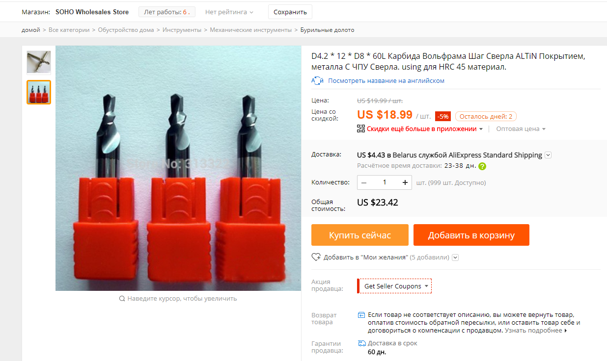

Народ подскажите, как называются сверла у которых на конце центровка, то есть ставим сверло в отверстие и рассверливаем углубление под шляпку болта? при этом чтобы сопрягаемая поверхность болта и детали были плоскими, а не на конус.
Деталь.jpg (2370 просмотров) <a class='original' href='./download/file.php?id=115563&mode=view' target=_blank>Загрузить оригинал (144.7 КБ)</a>
Цековки. Если делать на чпу то проще фрезой расфрезеровать.

frezeryga писал(а):Уберите уступы ненужны они пылите тупо кубик.
Не понимаю, а в чем проблема? Я представляю себе это примерно так, беру ребра узкие, ставлю их на ребро на поверочную плиту, сверху кладу заднюю стенку, поджимаю, ребра с краев струбцинками через шлифованные пластинки, намечаю центра сверлом равным диаметру отверстий, разбираю, сверлю, режу резьбу, повторяю операцию со сборкой на плите, и скручиваю все винтами на резьбовой герметик. Получаю двутавр, рассматриваемый уже как одну деталь.
