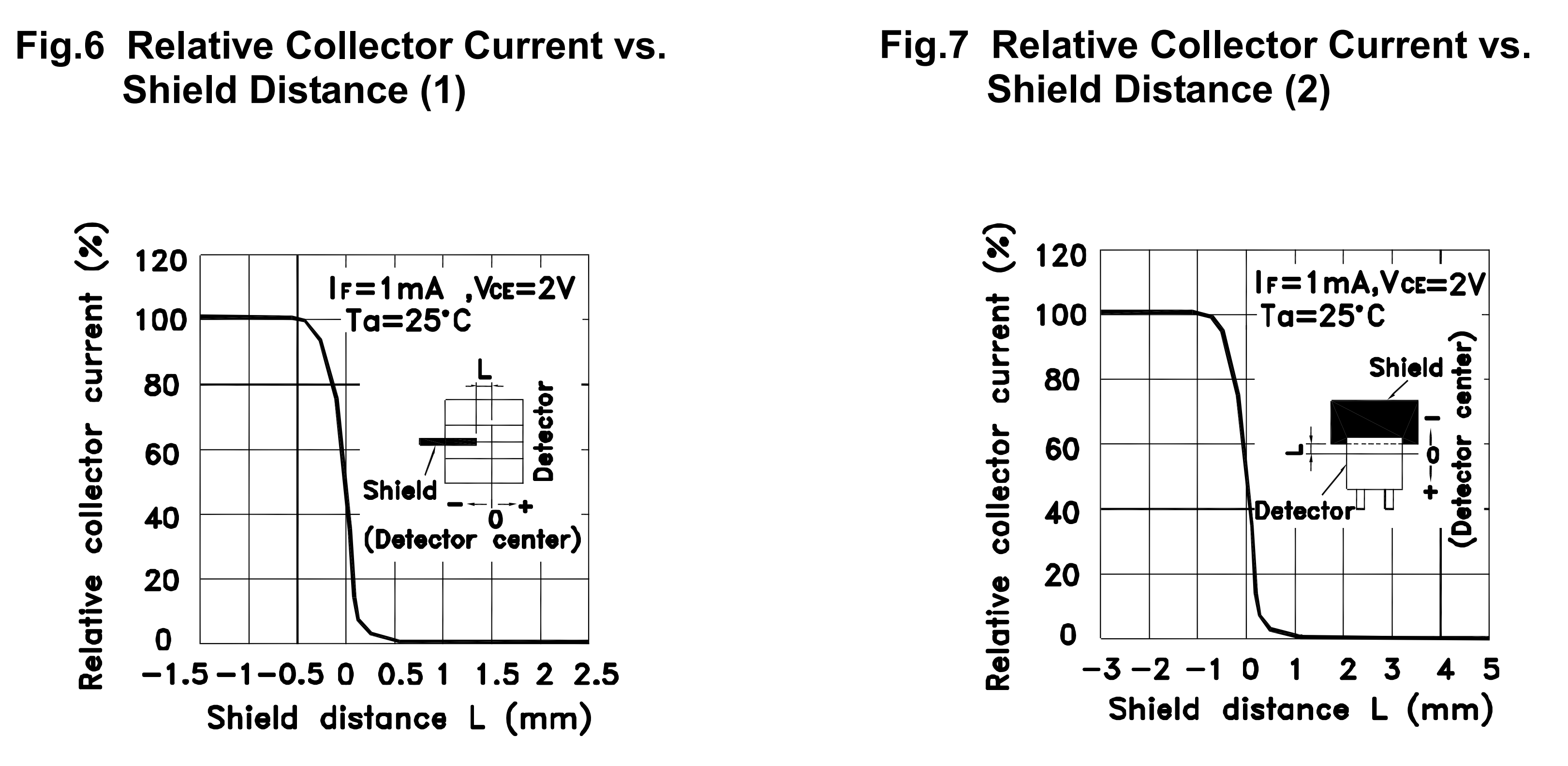

Сейчас искал щелевые оптосенсоры (как в мышках на колесе скроллинга) для SMD питателей.
Наткнулся на графики реакции сенсора "на проход" и "на закрытие с торца".
За счет вытянутой щели чувствительность "на проход" примерно вдвое выше:
2017-06-11_15-56-30.png (4136 просмотров) <a class='original' href='./download/file.php?id=113754&mode=view' target=_blank>Загрузить оригинал (335.46 КБ)</a>

michael-yurov писал(а):Сейчас искал щелевые оптосенсоры (как в мышках на колесе скроллинга) для SMD питателей.
Точность срабатывания оптодатчика зависит еще от ширины щели (апертуры) приемника. Чем уже, тем точность выше. Но это касается, в основном, датчиков без встроенной схемы. Датчики со схемой компенсации имеют более высокую точность за счет учета температурного ухода параметров светодиода и фототранзистора.

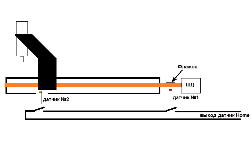

А зачем заморачиваться с оптикой? Берете по 2 индуктивных датчика на ось. Датчик №1 на винт, датчик №2 на ось. На винт крепится пластина/флажок напротив датчика №1. Датчики соединяются "последовательно", в логическое "И". Работает следующим образом:
1 Даётся команда "Home"
2 Ось поехала, многократно срабатывает датчик №1 на винте, но контроллер на него не реагирует, пока не сработает датчик №2.
3 Как только сработали оба датчика №1 + №2 , на контроллер пришел сигнал
4 Контроллер включил реверс направления, ось пошла в обратную сторону пока опять не сработает датчик №1, после чего последует повтор подхода к датчику по алгоритму "хомления"
Таким образом повышается точность позиционирования оси. Примерно так же организована работа на взрослых станках, только вместо датчика №1 стоит оптический энкодер.
