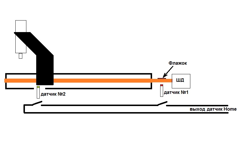

А зачем заморачиваться с оптикой? Берете по 2 индуктивных датчика на ось. Датчик №1 на винт, датчик №2 на ось. На винт крепится пластина/флажок напротив датчика №1. Датчики соединяются "последовательно", в логическое "И". Работает следующим образом:
1 Даётся команда "Home"
2 Ось поехала, многократно срабатывает датчик №1 на винте, но контроллер на него не реагирует, пока не сработает датчик №2.
3 Как только сработали оба датчика №1 + №2 , на контроллер пришел сигнал
4 Контроллер включил реверс направления, ось пошла в обратную сторону пока опять не сработает датчик №1, после чего последует повтор подхода к датчику по алгоритму "хомления"
Таким образом повышается точность позиционирования оси. Примерно так же организована работа на взрослых станках, только вместо датчика №1 стоит оптический энкодер.

Re: Индуктивные датчики на проход
Вариант вполне рабочий, на форуме неоднократно обсуждался до деталей, например, здесь

Сергей Саныч писал(а):Вариант вполне рабочий, на форуме неоднократно обсуждался до деталей, например, здесь
Только зачем триггер городить? Максимум 2 транзистора...
https://vk.com/rom327
Rom327 писал(а):Только зачем триггер городить?
Затем, что конкретно у того энкодера индексный импульс настолько короткий, что не всегда ловился программно.
Rom327 писал(а):Так значит "неоднократно обсуждался" совсем другой вариант?
Принцип-то одинаковый.
И, кстати, в вашем варианте можно даже обойтись одним датчиком, если его поставить на подвижной части (каретке).
Конечно можно, но сложнее настроить...
