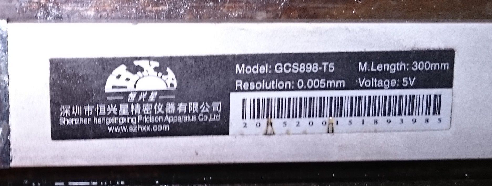

solo писал(а):я могу взять на испытание но у меня станок на LinuxCNC привода осей ШД и сейчас линейки подключений к лпт , скорость станка по осям 2700мм/мин , энкодеры (0.005) , если линейки можно прилепить к моему станку то могу по тестировать
Я думаю, что проблем с отправкой в Харьков не будет
Линейки с разъемом DB9?
2017-05-11 13-46-25.JPG (4009 просмотров) <a class='original' href='./download/file.php?id=111136&sid=01daf1e96ac90174aae2be869ffe7541&mode=view' target=_blank>Загрузить оригинал (736.94 КБ)</a>
C выходом TTL, или RS422?
Сколько линеек - две? Приводов осей, где стоят линейки тоже два?

да подключение линеек у меня такое точно, ТТЛ выход-А, выход- В , З-ет я себе не подключал
у меня линейки стоят на фрезере по этому могу поставить все три, сколько пришлете столько и подключу :hehehe: могу поставить и один для сравнение посмотреть какая ось будет более точно ездить под управлением , ,Linux CNC или вашего контролера
привода осей , шд с ходовым винтом соединены через ремень , ходовые винты стоят родные с люфтом 0.6 мм

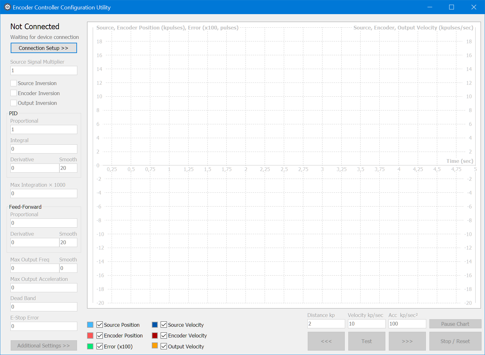

Да, вижу, спасибо! На неделе соберу, отправлю. Сообщу на почту.
Методички пока нет. Придется общаться здесь на форуме.
Программку настройки прикрепил, но она без платы бесполезна, т.к. без подключения не будет работать.
2017-05-11_17-54-20.png (3949 просмотров) <a class='original' href='./download/file.php?id=111152&sid=01daf1e96ac90174aae2be869ffe7541&mode=view' target=_blank>Загрузить оригинал (61.78 КБ)</a>
ECCU.zip

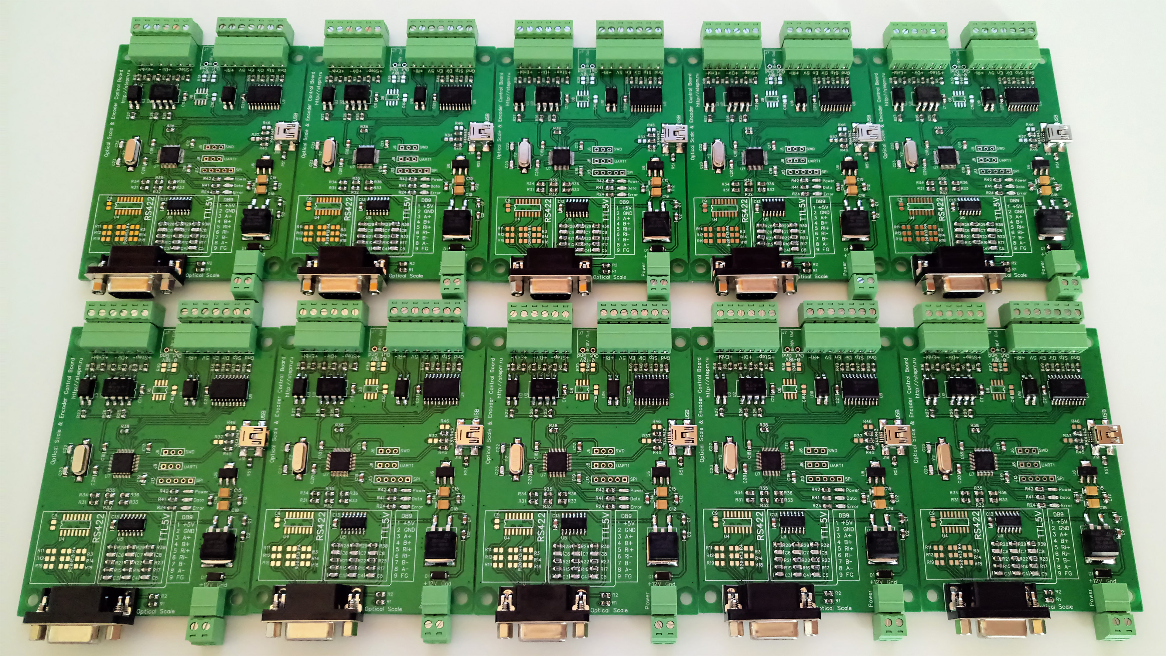

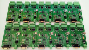

Собрал десяток.
Протестировал. Все работают.
2017-05-16 13-46-23.JPG (3836 просмотров) <a class='original' href='./download/file.php?id=111567&sid=01daf1e96ac90174aae2be869ffe7541&mode=view' target=_blank>Загрузить оригинал (1.83 МБ)</a>
Еще денек подумаю, чтобы ничего не забыть, и буду отправлять.
По запчастям: Вроде бы ничего там особенного и нет, но если покупать в розницу - так и получилось, по 1000 руб. на одну плату.

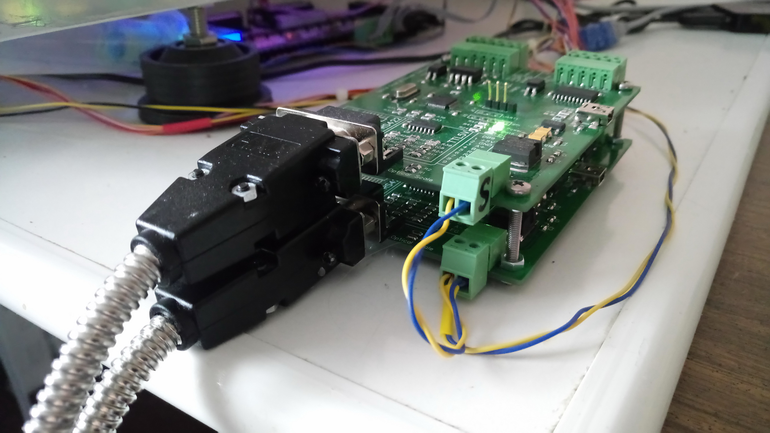

плата дошла. Спасибо за хорошую упаковку и, конечно, саму плату, приятно смотреть

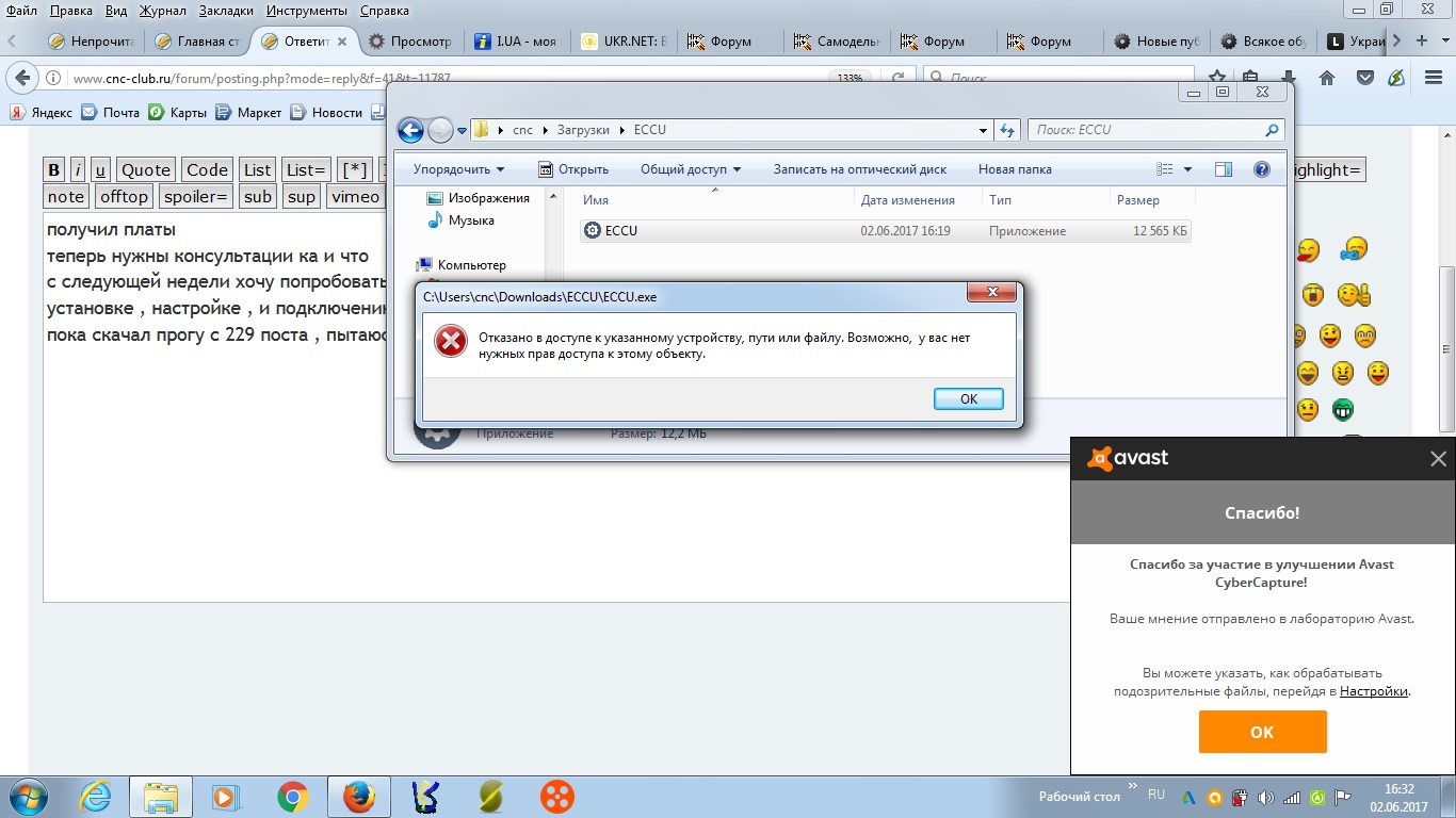

пока скачал прогу с 229 поста , пытаюсь запустить , под вин7 , антивирус один ругается , говорю что доверяю, , бац второй сюрприз , пытаюсь запустить от имени администратора тот же эффект,

Насколько я знаю - Avast бестолковая штука. Находит и ругается только на нелицензионное ПО.
Но я уверяю - данное ПО лицензионное. Это я как автор говорю.
Скачал файл из #229 поста. Отправил на VirusTotal.
Вот результат:
2017-06-02_20-09-35.png (3606 просмотров) <a class='original' href='./download/file.php?id=113182&sid=01daf1e96ac90174aae2be869ffe7541&mode=view' target=_blank>Загрузить оригинал (431.36 КБ)</a>
Из 60 антивирусов только какой-то один китайский решил поругаться.
Re: Контроллер оптических линеек / энкодеров (Step/Dir)
Программа вроде на делфи написана?
Похожее сообщение видел, когда нехватало библиотек (dll файлов), которые необходимы для запуска программ написанных на делфи.
На делфи.
А ни у кого не запускается?
Я подумал, что проблема в антивирусе, что он блокирует доступ к файлу.
Возможно (маловероятно), не хватает библиотек для связи через usb/com порт.
Запустите кто-нибудь под Win7 для проверки.
