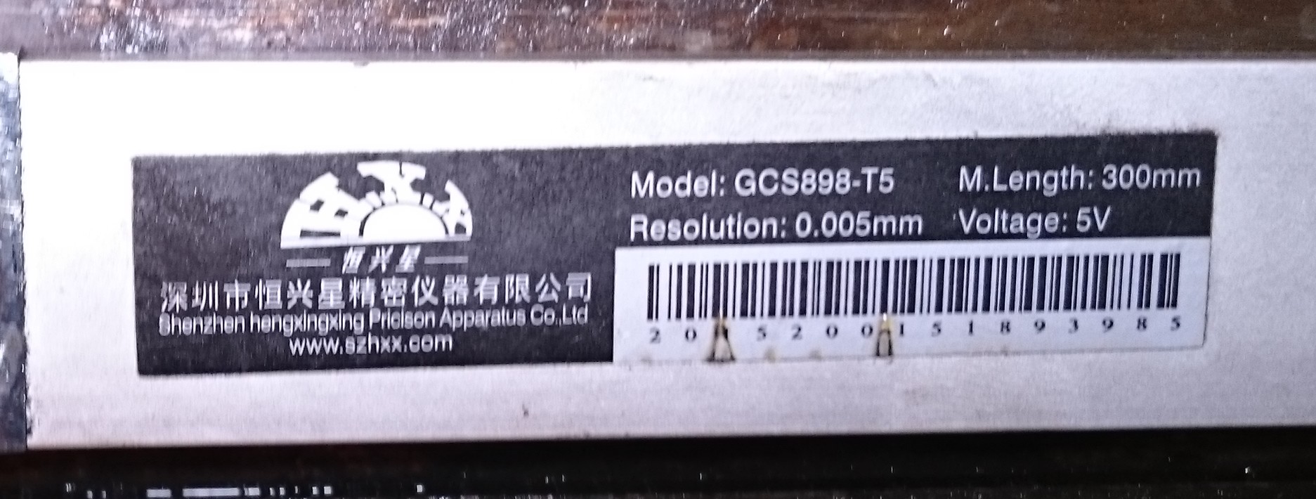

solo писал(а):я могу взять на испытание но у меня станок на LinuxCNC привода осей ШД и сейчас линейки подключений к лпт , скорость станка по осям 2700мм/мин , энкодеры (0.005) , если линейки можно прилепить к моему станку то могу по тестировать
Я думаю, что проблем с отправкой в Харьков не будет
Линейки с разъемом DB9?
2017-05-11 13-46-25.JPG (4193 просмотра) <a class='original' href='./download/file.php?id=111136&mode=view' target=_blank>Загрузить оригинал (736.94 КБ)</a>
C выходом TTL, или RS422?
Сколько линеек - две? Приводов осей, где стоят линейки тоже два?

Re: Контроллер оптических линеек / энкодеров (Step/Dir)
Сообщение solo »
да подключение линеек у меня такое точно, ТТЛ выход-А, выход- В , З-ет я себе не подключал
у меня линейки стоят на фрезере по этому могу поставить все три, сколько пришлете столько и подключу :hehehe: могу поставить и один для сравнение посмотреть какая ось будет более точно ездить под управлением , ,Linux CNC или вашего контролера
привода осей , шд с ходовым винтом соединены через ремень , ходовые винты стоят родные с люфтом 0.6 мм

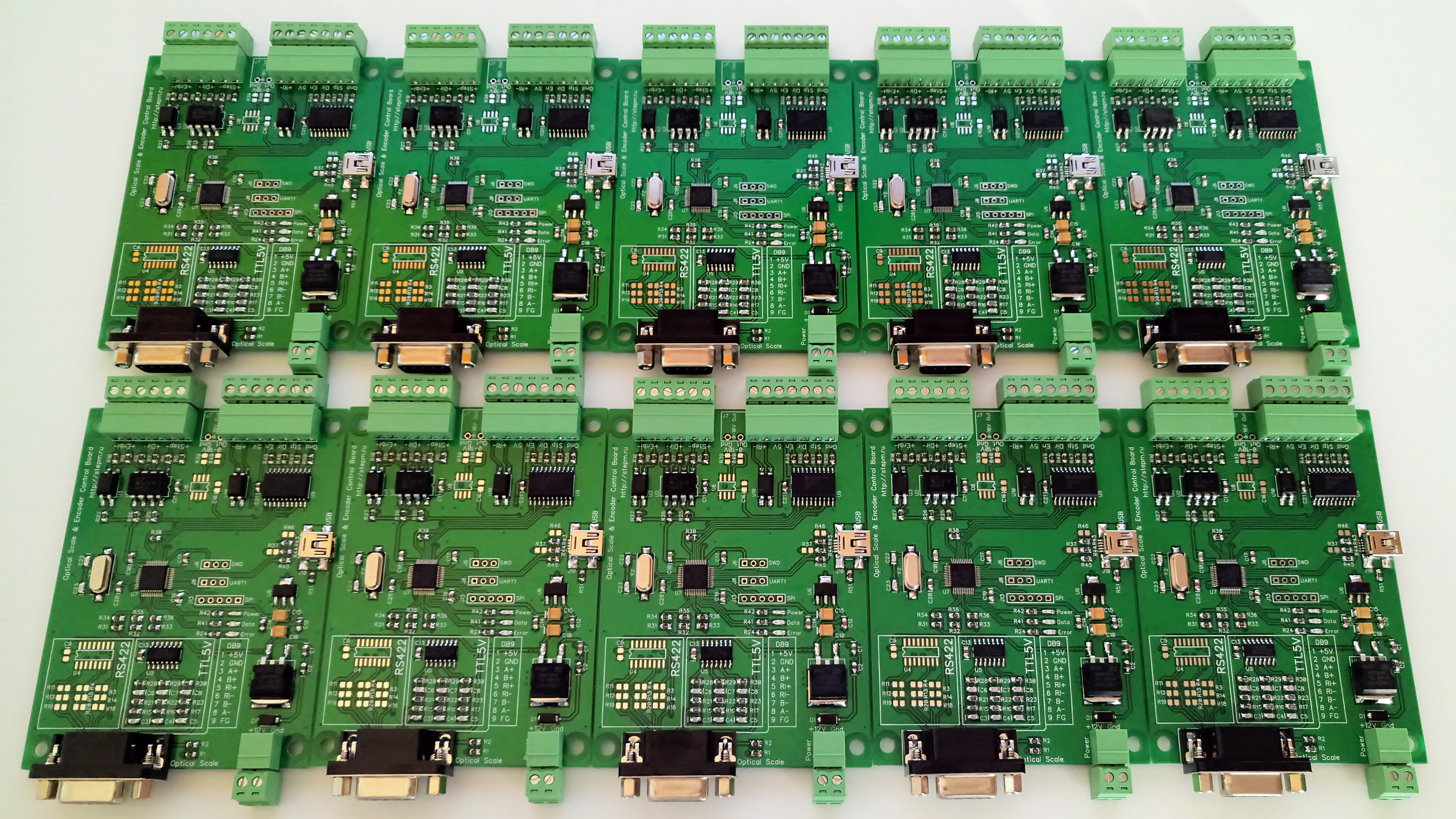

Собрал десяток.
Протестировал. Все работают.
2017-05-16 13-46-23.JPG (4020 просмотров) <a class='original' href='./download/file.php?id=111567&mode=view' target=_blank>Загрузить оригинал (1.83 МБ)</a>
Еще денек подумаю, чтобы ничего не забыть, и буду отправлять.
По запчастям: Вроде бы ничего там особенного и нет, но если покупать в розницу - так и получилось, по 1000 руб. на одну плату.
Сообщение maetr »
плата дошла. Спасибо за хорошую упаковку и, конечно, саму плату, приятно смотреть
