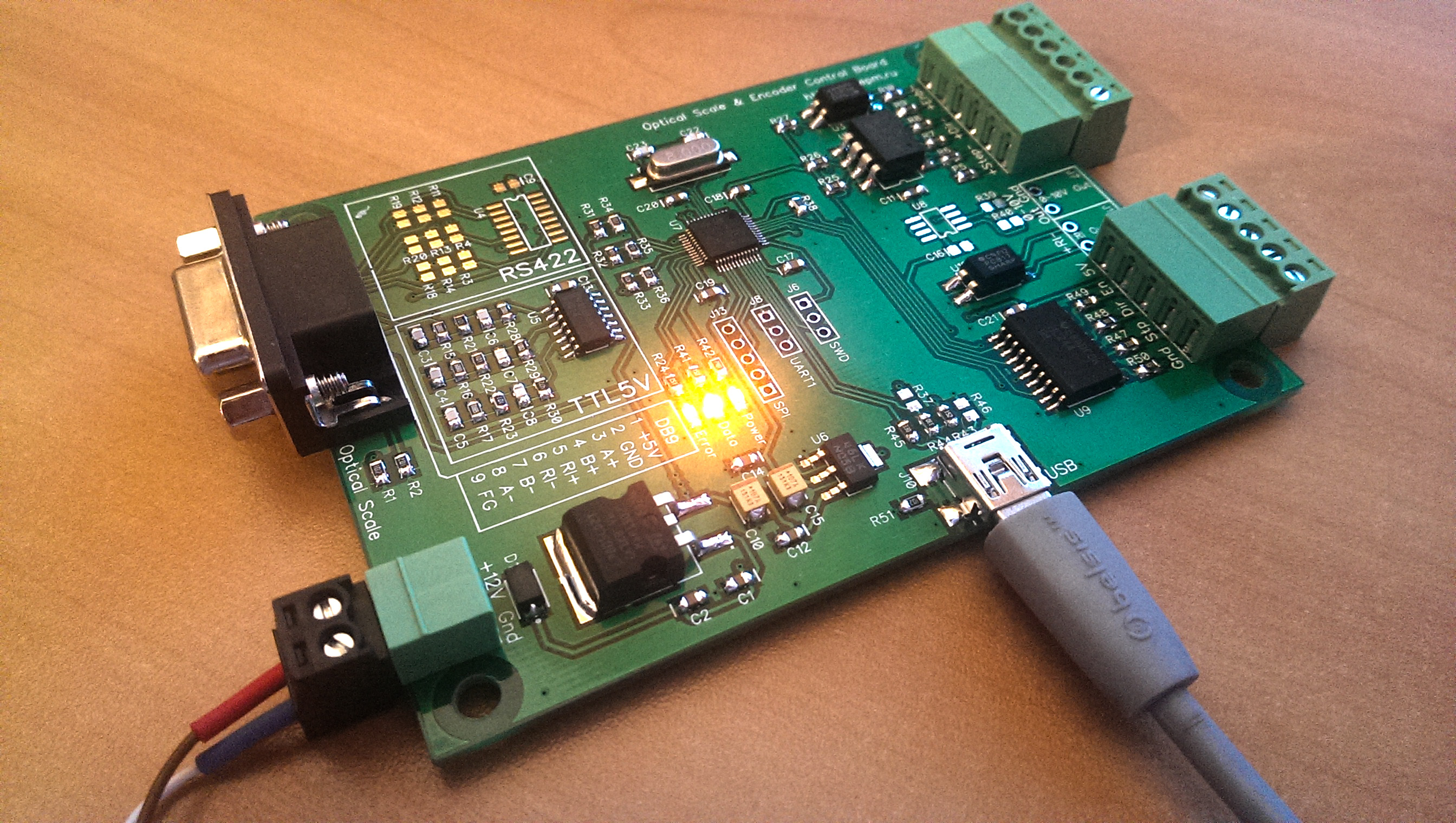

Меня в последнее время все чаще просят сделать такое устройство.
Видимо, буду делать. Но после того, как куплю пару линеек для себя, иначе будет очень сложно проверить устройство в работе.
Диапазон рабочих частот - до 5 МГц (в отличии от китайских блоков на 80 кГц). Можно и больше, но нужно ли?
GPL не будет.

Внешний вид устройства:
2016-10-03 00-02-22.JPG (36456 просмотров) <a class='original' href='./download/file.php?id=103565&mode=view' target=_blank>Загрузить оригинал (1.27 МБ)</a>

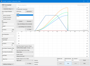

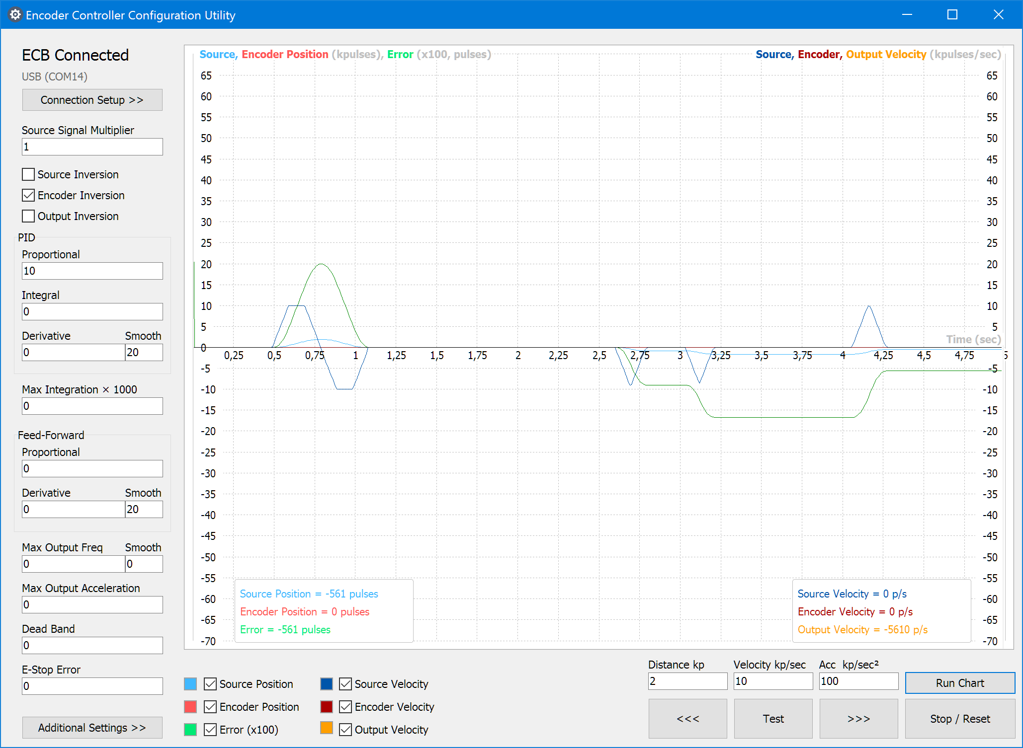

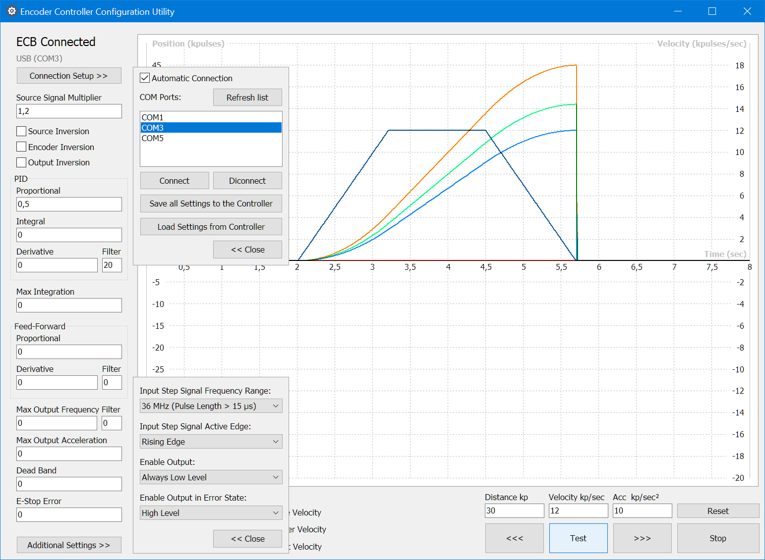

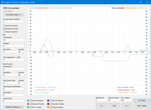

Программа настройки:
2017-04-12_23-47-56.png (36358 просмотров) <a class='original' href='./download/file.php?id=108838&mode=view' target=_blank>Загрузить оригинал (71.99 КБ)</a>
2017-06-09_18-30-54.png (33096 просмотров) <a class='original' href='./download/file.php?id=159093&mode=view' target=_blank>Загрузить оригинал (96.66 КБ)</a>

michael-yurov писал(а):Предположительная цена готового блока контроля на 1 канал в моем исполнении составит 2000 - 2500 руб.
На каждый канал отдельное устройство, может быть, лучше делать сразу на 3 оси?
Код будет открытым?
Если да, готов помогать, по мере сил (разумеется бесплатно).

Alex1982 писал(а):На каждый канал отдельное устройство, может быть, лучше делать сразу на 3 оси?
Может быть и лучше, но мне так проще (меньше усилий на разработку), и не всем нужно 3 оси.
Мне вот нужно две.
Alex1982 писал(а):Код будет открытым?
Нет, не будет. Код у меня уже есть (требует небольших изменений), и он, скорее всего, никогда не будет открытым.
Alex1982 писал(а):Что касается цены, она отличная, недавно покупал значительно дороже, удачи!
Не хотел составлять конкуренцию, и лишние сложности, но так уж вышло, что решение о разработке принял уже несколько дней назад, и, в общем-то не пытался держать эту информацию в секрете - потому и отписался в этой теме.

Re: Принцип работы системы обратной связи по линейкам в ЧПУ
Alex1982 писал(а):За разработку контролера ЧПУ с нуля, я бы не взялся, говорил исключительно о коробочках.
Так у меня там и есть почти коробочка. Только петля обратной связи внутри процессора.

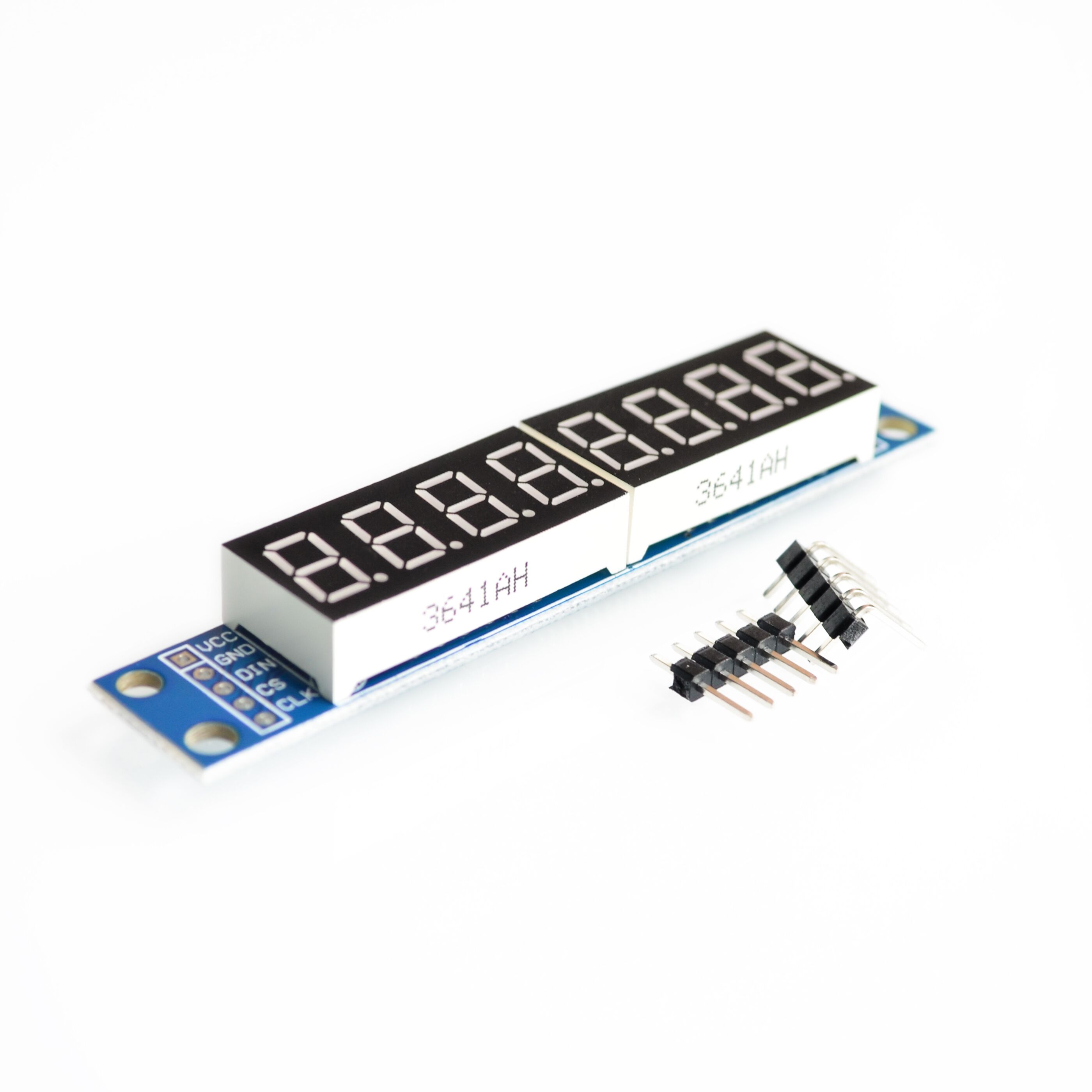

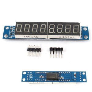

Уже принял решение, что буду использовать вот такой блок индикации:
MAX7219-CWG-8-Digit-Digital-Tube-Display-Control-Module-Red-Three-IO-for.jpg (37407 просмотров) <a class='original' href='./download/file.php?id=81852&mode=view' target=_blank>Загрузить оригинал (240.61 КБ)</a>
albastru.jpg (37407 просмотров) <a class='original' href='./download/file.php?id=81851&mode=view' target=_blank>Загрузить оригинал (125.45 КБ)</a>
Среди плюсов то, что можно использовать как DRO для отображения текущей координаты.
Легко вынести на панель ЧПУ, т.к. для подключения требуется лишь несколько проводов.
Светодиодный дисплей позволяет быстро обновлять информацию в отличии от ЖК дисплея, что лично для меня - важно (не люблю, когда электроника тормозит).
Модуль недорогой 120 руб. (хотя качество изготовления низкое).
