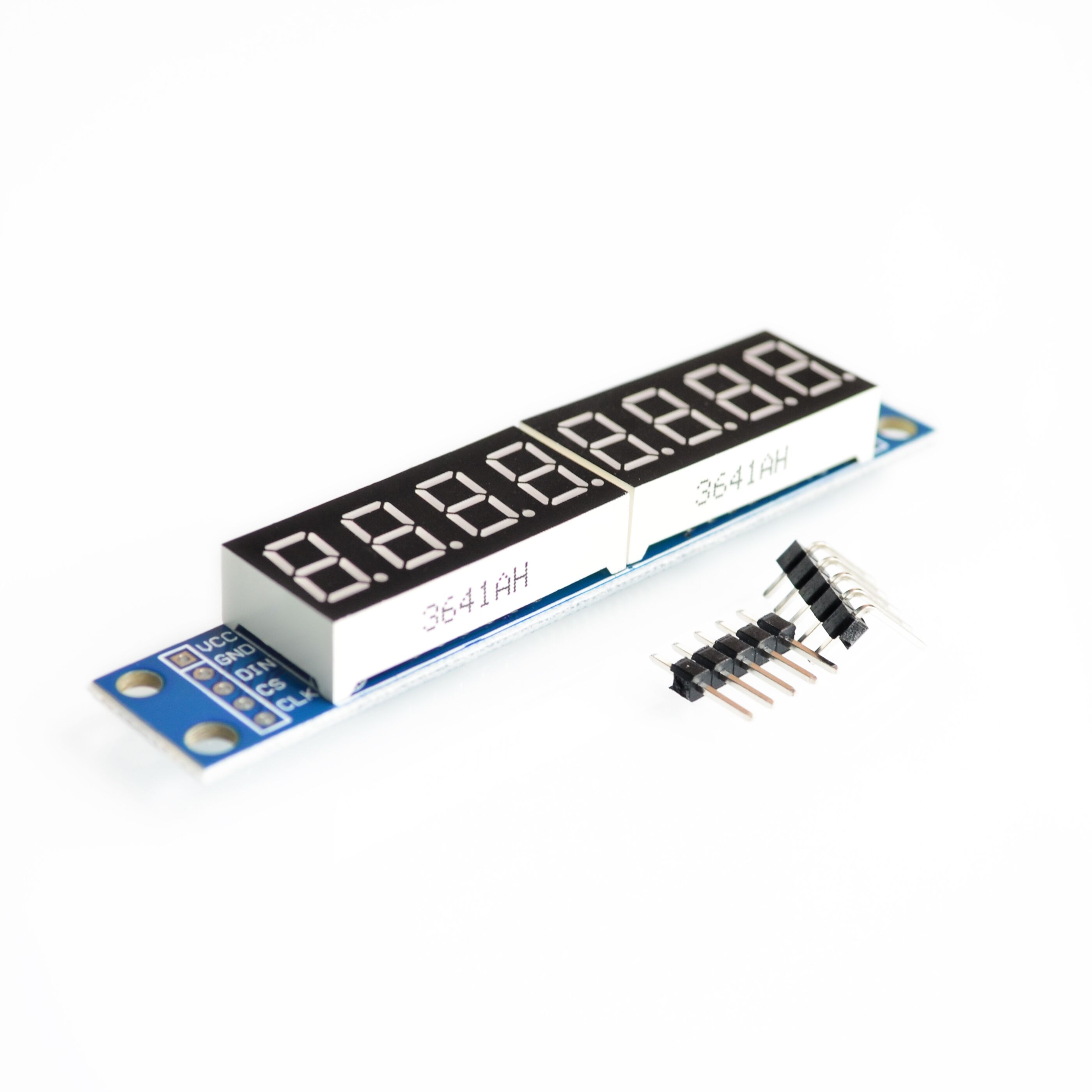

Уже принял решение, что буду использовать вот такой блок индикации:
MAX7219-CWG-8-Digit-Digital-Tube-Display-Control-Module-Red-Three-IO-for.jpg (37006 просмотров) <a class='original' href='./download/file.php?id=81852&sid=b0e92525295056dacc9401e3936f7bf0&mode=view' target=_blank>Загрузить оригинал (240.61 КБ)</a>
albastru.jpg (37006 просмотров) <a class='original' href='./download/file.php?id=81851&sid=b0e92525295056dacc9401e3936f7bf0&mode=view' target=_blank>Загрузить оригинал (125.45 КБ)</a>
Среди плюсов то, что можно использовать как DRO для отображения текущей координаты.
Легко вынести на панель ЧПУ, т.к. для подключения требуется лишь несколько проводов.
Светодиодный дисплей позволяет быстро обновлять информацию в отличии от ЖК дисплея, что лично для меня - важно (не люблю, когда электроника тормозит).
Модуль недорогой 120 руб. (хотя качество изготовления низкое).
