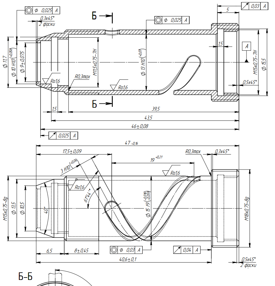

Здравствуйте.
Нужна помощь в изготовлении опытного образца как на картинке.
Откликнитесь по возможности.
территориально не важно.

целиком чертёж можно?
материал какой?
материал какой?

Материал ЛС59, Л63, ваши предложения по согласованию.

Товарищи, у кого есть 4 ось на фрезер или токарник с приводным инструментом - предложите вариант сотрудничества по данной детали.

Или это делается на обычном фрезерном станке с комплектной гитарой к делительной головеbobr22 писал(а):Товарищи, у кого есть 4 ось на фрезер или токарник с приводным инструментом

При всём уважении но есть только станки с чпу

А так тебя нужно научить как на ваших станках это сделать?

Возможно неправильно написал.
Кто хочет и может изготовить деталь выше за деньгу - отзовитесь.
Деталь как и деньги будут переданы почтой/переводом/ТК

Если еще актуальном можем взяться за изготовление. Какое количество штук? И куда отправлять?

на этой детали я бы не делал это все вручную. ширина паза 3+0,04 тоесть делать фрезой 2.5 в разбежку. радиус на конце паза выйдет правда не сильно круглый. так что только на чпу такое удобно делать ИМХОaftaev писал(а):Или это делается на обычном фрезерном станке с комплектной гитарой к делительной голове

Все допуска обсуждаемы
Я понимаю что деталь не жесткая и паз раздолбит за 1проход
Важно чтобы раздолбило одинаково и с минимальной шераховатостью. Ширину компенсирую ответной деталью. На ктнец паза пофиг. Раньше делали на универсалке+поворотная ось на портальнике. Но плртальник сдулся.
