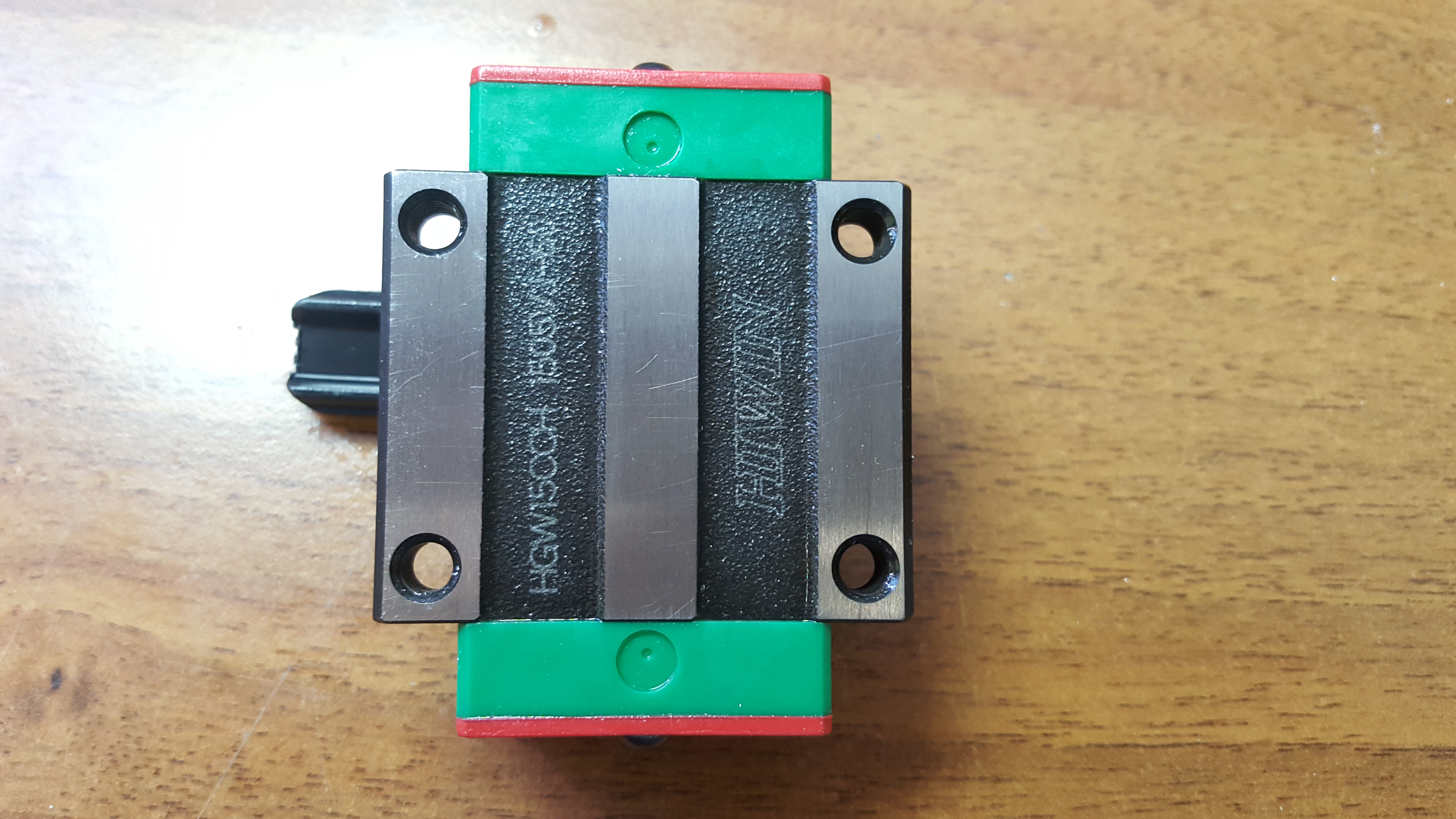

Доброго времени всем. Прошу прощения за может быть очень глупый вопрос. Я только вхожу в эту тему. Вот начитался разных форумов выучил теорию и решил переходить к практике. Решил делать понемногу Станок сам. Ну тут сразу облом. Заказал на Али каретки И рельсы Hiwin. Казалось бы ерунда ну вот я не могу понять, То ли я что-то не так делаю то ли китайцы положили неправильный комплект рельсов и кареток. В общем каретки не налазят на рельсы хотя размер 15 и там и там. Посмотрите на фотки кто разбирается это правильный комплект или нет?

это не хивин явно. профиль рельса сильно несоотвецтвует каретке. вариант только один отправить обратно.

Каретки и рельсы скорее всего оригинальные, но каретки серии HG, а рельсы EG

вот фото точно оригинального хивина.

Получается прислали несовместимые каретки с рельсами?

да так и есть на фото видно маркировку и на рельсе и на каретке.

да вам прислали не тот рельс. рельс должен быть с маркировкой HGR15

Спасибо, пошел ругаться. Столько видео пересмотрел как все просто одевается, а тут прям жесть какая то, одну каретку так тянул, что шары высыпаться начали)))
