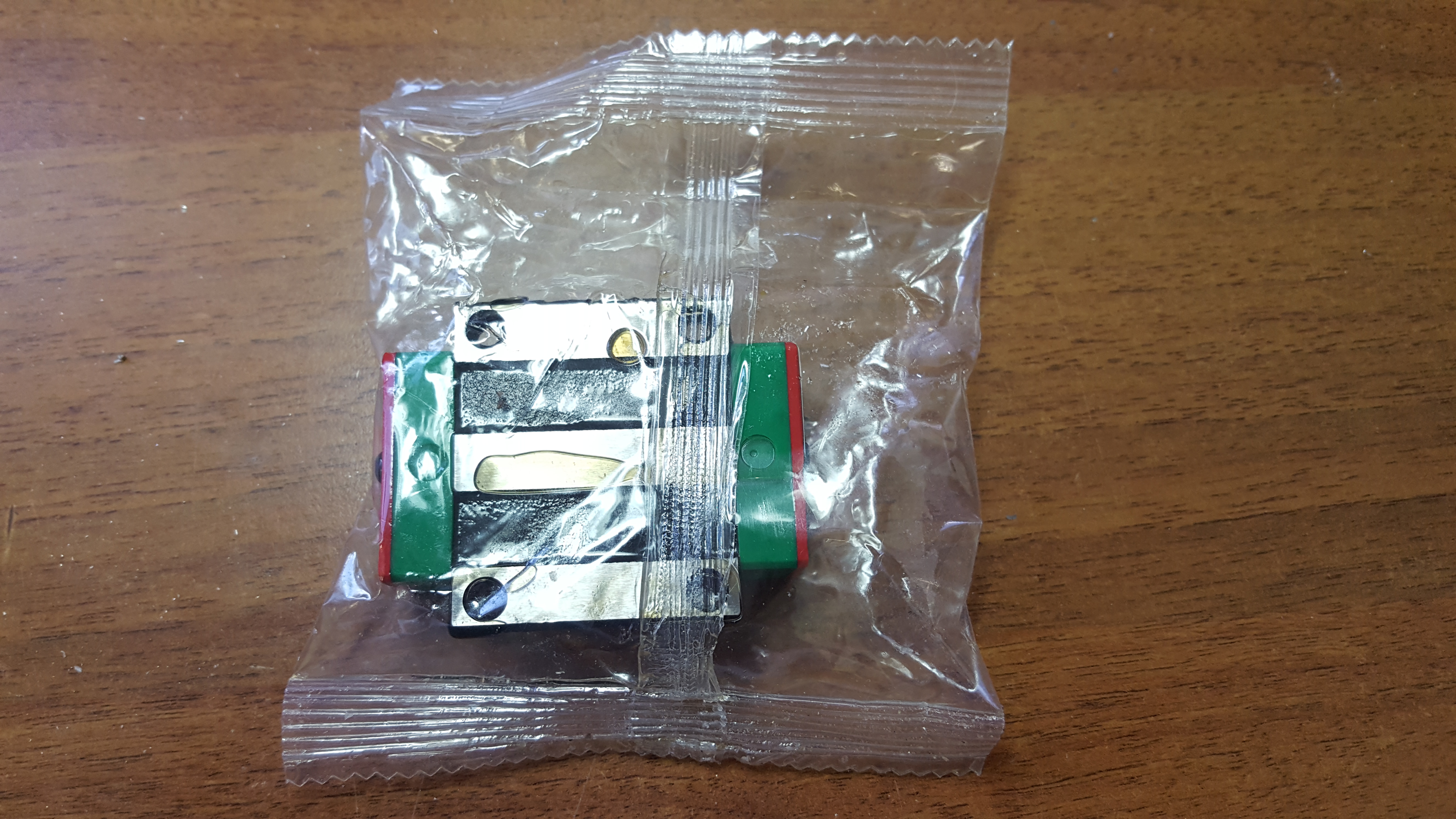

Доброго времени всем. Прошу прощения за может быть очень глупый вопрос. Я только вхожу в эту тему. Вот начитался разных форумов выучил теорию и решил переходить к практике. Решил делать понемногу Станок сам. Ну тут сразу облом. Заказал на Али каретки И рельсы Hiwin. Казалось бы ерунда ну вот я не могу понять, То ли я что-то не так делаю то ли китайцы положили неправильный комплект рельсов и кареток. В общем каретки не налазят на рельсы хотя размер 15 и там и там. Посмотрите на фотки кто разбирается это правильный комплект или нет?

это не хивин явно. профиль рельса сильно несоотвецтвует каретке. вариант только один отправить обратно.
Сообщения: 2893
Re: Проблема с Hiwin
Каретки и рельсы скорее всего оригинальные, но каретки серии HG, а рельсы EG

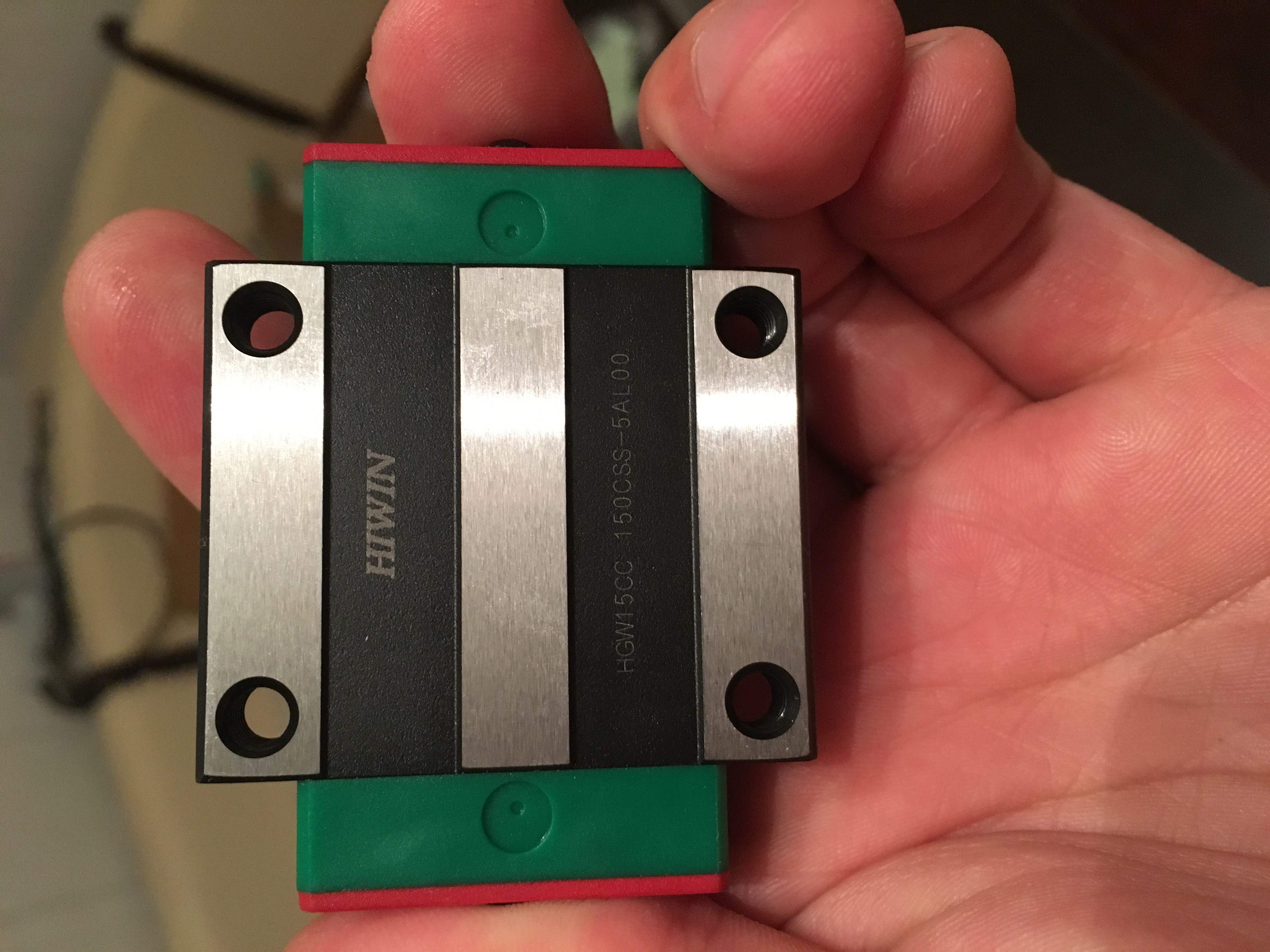

вот фото точно оригинального хивина.

Получается прислали несовместимые каретки с рельсами?
да так и есть на фото видно маркировку и на рельсе и на каретке.
Сообщения: 2893
kors20 писал(а):Получается прислали несовместимые каретки с рельсами?
А как заказывали?
да вам прислали не тот рельс. рельс должен быть с маркировкой HGR15

Все в одном комплекте, продавец и фотку приложил с уже надетыми каретками

Спасибо, пошел ругаться. Столько видео пересмотрел как все просто одевается, а тут прям жесть какая то, одну каретку так тянул, что шары высыпаться начали)))
kors20 писал(а):а тут прям жесть какая то, одну каретку так тянул, что шары высыпаться начали)))
При правильно комплекте рельса+каретки, шары тоже могут высыпаться. Одевать нужно на рельс не снимая выдвижную вставку что в каретке.

frezeryga писал(а):вот фото точно оригинального хивина.
Если на фото #4 оригинал, это что же получается, Зетек леваком торгует?
Каретка Zetek 002.JPG (3910 просмотров) <a class='original' href='./download/file.php?id=110989&mode=view' target=_blank>Загрузить оригинал (276.22 КБ)</a>
Каретка Zetek 004.JPG (3910 просмотров) <a class='original' href='./download/file.php?id=110990&mode=view' target=_blank>Загрузить оригинал (319.6 КБ)</a>
Кареткb сравнение.jpg (3900 просмотров) <a class='original' href='./download/file.php?id=110991&mode=view' target=_blank>Загрузить оригинал (65.21 КБ)</a>
И где же оригинал?
Фердинанд Порше
В посте #4 оригинал.
разница есть. у левака зеленый пластик более темный,на красном сальнике отсутствует металическая подложка,на красном сальнике другой шрифт надписи HIWIN,на красном сальнике написано HC15 вместо HG15,отсутствуют красные уплотнители влоль низ каретки,более корявое литье пластиковых деталей,грубей шлифовка,другая текстура литых поверхностей на стальной части,другой шрифт маркировки на стальной части.

frezeryga писал(а):В посте #4 оригинал.
frezeryga писал(а):другая текстура литых поверхностей на стальной части,другой шрифт маркировки на стальной части.
Это надо понимать, что всё-таки Зетек не оригиналом торгует?
То-то я думаю, почему у них цены такие низкие? ;)
Фердинанд Порше
оригиналом. с чего взяли что не оригиналом? то что я выложил как левый куплено в китае.
