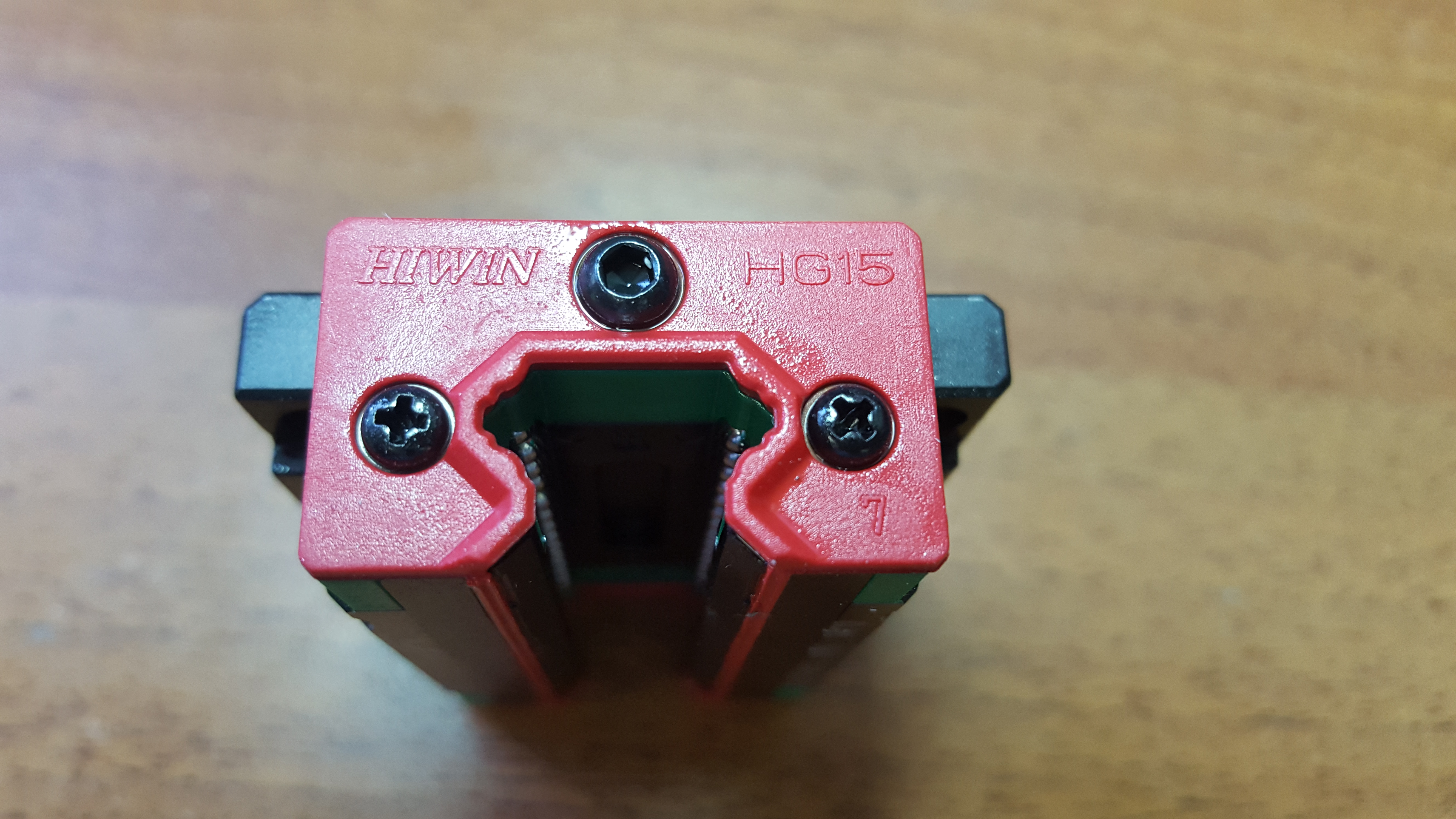

вот фото точно оригинального хивина.

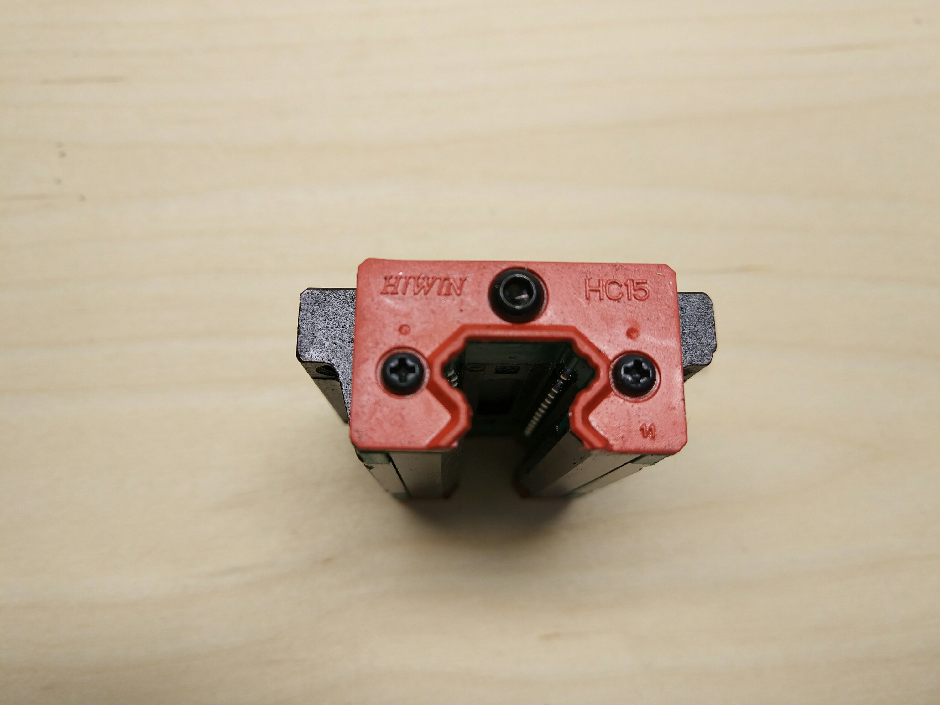

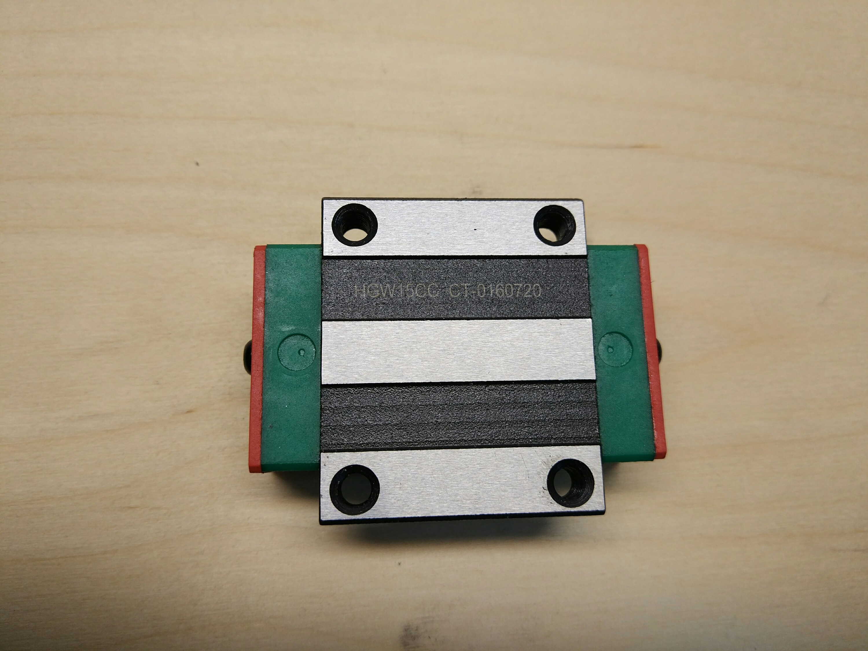

Re: Проблема с Hiwin
Фото левого хивина.

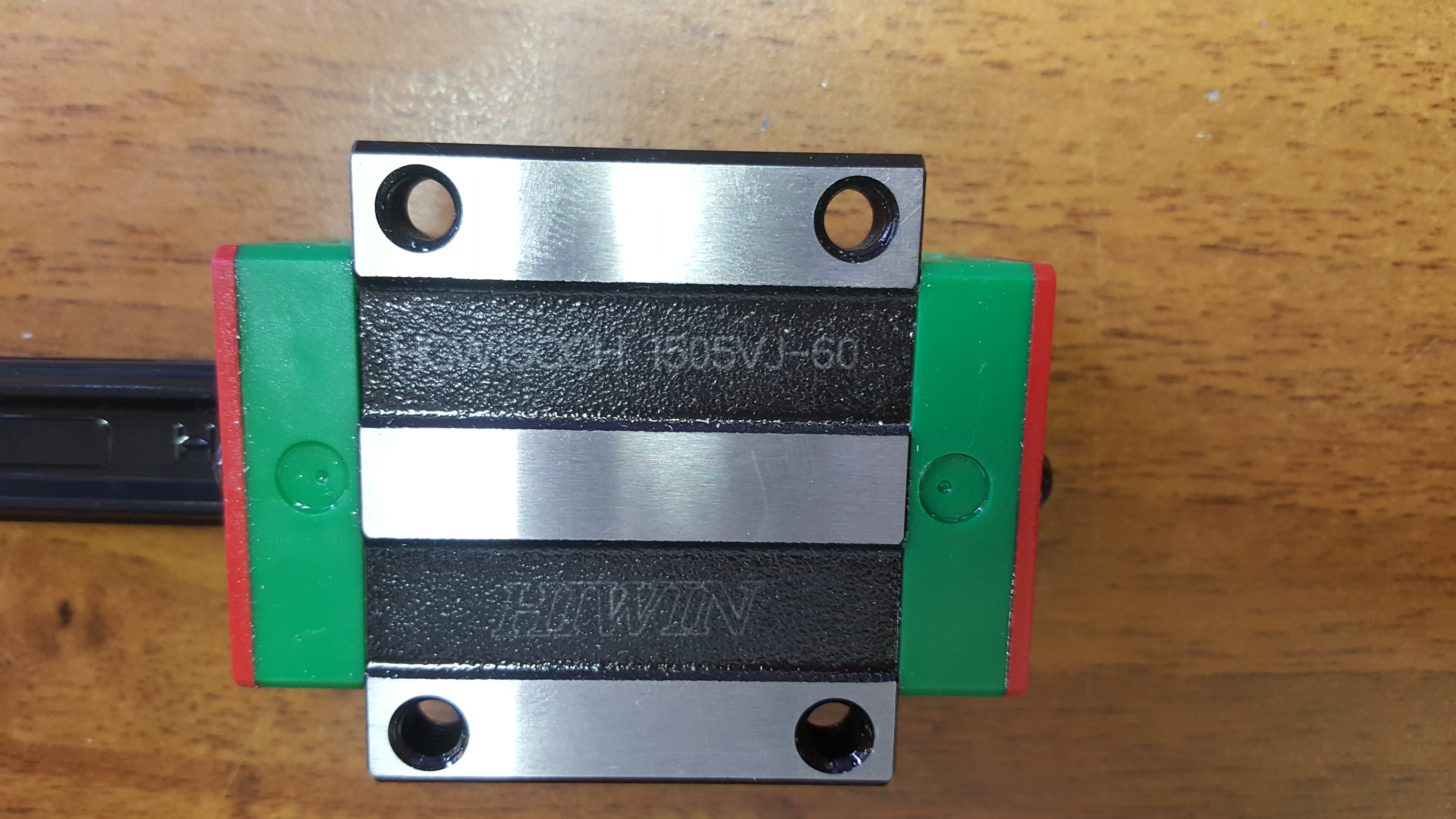

frezeryga писал(а):вот фото точно оригинального хивина.
Если на фото #4 оригинал, это что же получается, Зетек леваком торгует?

В посте #4 оригинал.

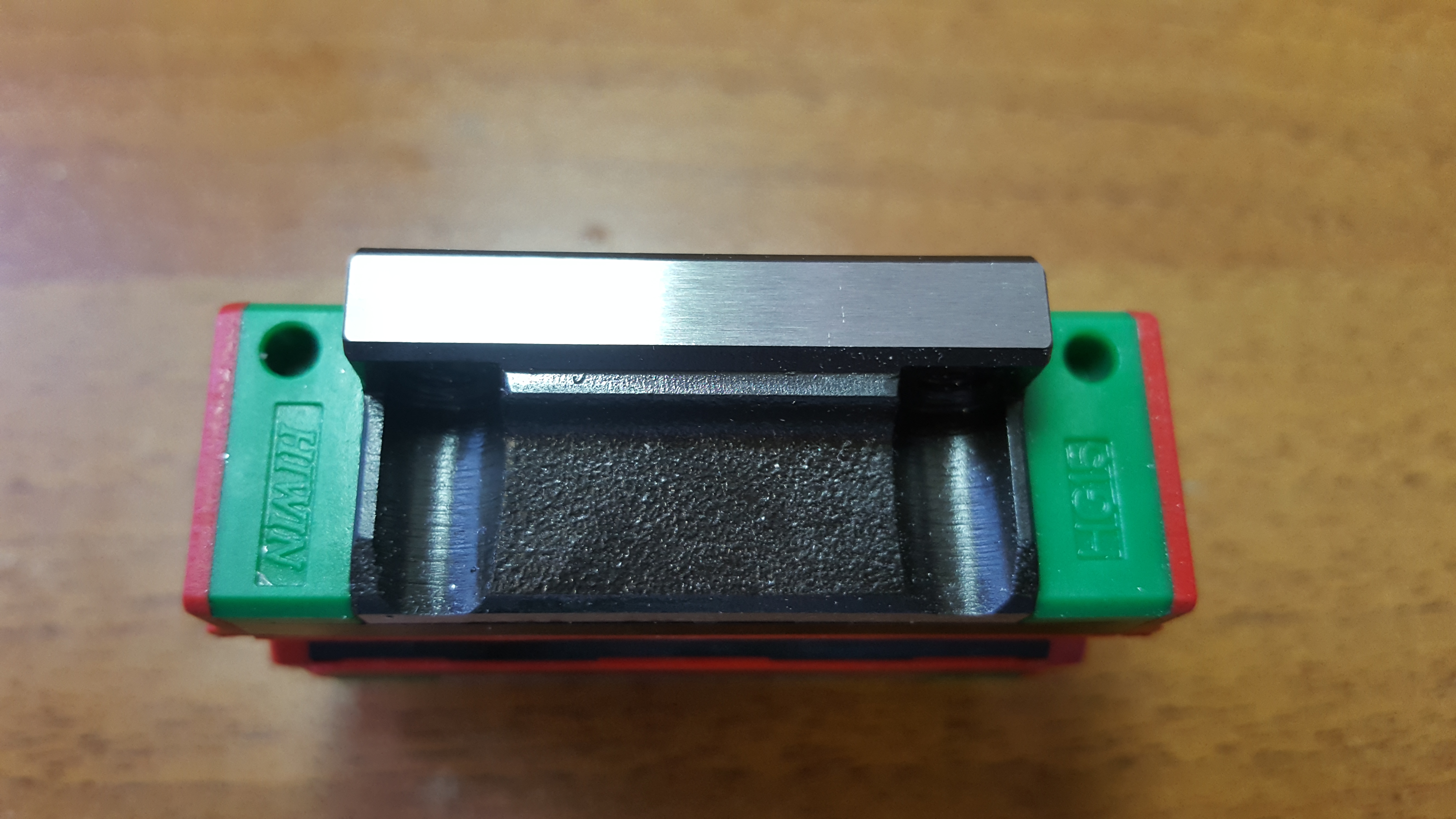

разница есть. у левака зеленый пластик более темный,на красном сальнике отсутствует металическая подложка,на красном сальнике другой шрифт надписи HIWIN,на красном сальнике написано HC15 вместо HG15,отсутствуют красные уплотнители влоль низ каретки,более корявое литье пластиковых деталей,грубей шлифовка,другая текстура литых поверхностей на стальной части,другой шрифт маркировки на стальной части.

frezeryga писал(а):В посте #4 оригинал.
frezeryga писал(а):другая текстура литых поверхностей на стальной части,другой шрифт маркировки на стальной части.
Это надо понимать, что всё-таки Зетек не оригиналом торгует?
То-то я думаю, почему у них цены такие низкие? ;)
Фердинанд Порше
Сообщения: 13713
оригиналом. с чего взяли что не оригиналом? то что я выложил как левый куплено в китае.
