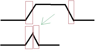

Здравствуйте. С помощью вашей программки сгенерил G код, при симуляции работы в программе G-kode sender выявился один недостаток, объект прямоугольник с кругом внутри, так вот фреза сначала обрабатывает внешний прямоугольник, а потому внутренний круг. Причём при проходе контура прямоугольника фреза выключена, при переходе реза круга автоматически включается фреза. Вопрос а как указать явно что обрабатывается в первую очередь? Сначала вырезаем круги а потом обработка внешнего контура? Спасибо.
тест2.dxf
(992.59 КБ) 1014 скачиваний
Выделяешь мышкой нужный сегмент, и нажимаешь пару раз на кнопку:
2017-04-18_165658.png (3525 просмотров) <a class='original' href='./download/file.php?id=109233&mode=view' target=_blank>Загрузить оригинал (34.58 КБ)</a>
И траектория прямоугольника становиться последней в очереди на фрезеровку.

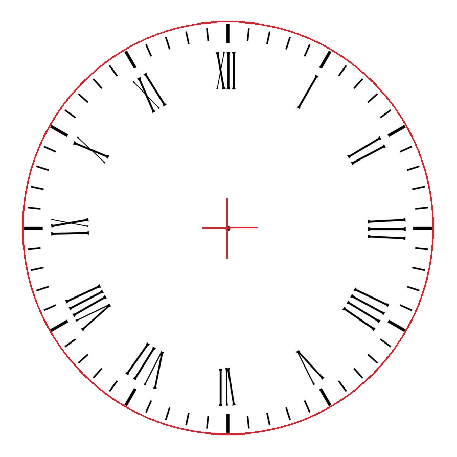

selenur писал(а):А по поводу реперных точек нужно подумать как сделать....
Может так: есть некая библиотека символов и функций: крестики, точки, центр изображения, максимальное значения по Х и У, контур. Выбираем нужный вариант (например крестик, по контуру) и вручную наносим "крестики" по контуру изображения, а программа вычисляет их координаты. Потом программа вставляет эти значения в начало УП и паузу перед основной программой.
Но желательно эти манипуляции проводить перед вычислением УП, на только что загруженном рисунке.
Мыша3.jpg (3257 просмотров) <a class='original' href='./download/file.php?id=110191&mode=view' target=_blank>Загрузить оригинал (107.23 КБ)</a>

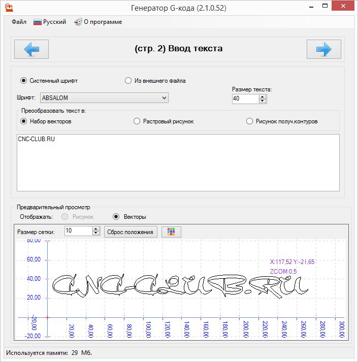

Добрый вечер. Странное отображение и обработка dxf. в 51 версии так же. Импорт обратно в корел нормальный,
файл https://yadi.sk/d/9vjvO_xg3HZB98
еще файл
круги.jpg (3090 просмотров) <a class='original' href='./download/file.php?id=110479&mode=view' target=_blank>Загрузить оригинал (253.54 КБ)</a>
lada_правка внутри.dxf
(32.59 КБ) 956 скачиваний
Последний раз редактировалось Alexversh 02 май 2017, 19:57, всего редактировалось 1 раз.
Alexversh писал(а):Добрый вечер. Странное отображение и обработка dxf. в 51 версии так же. Импорт обратно в корел нормальный,
В dxf файле существует много типов данных, я пока ещё не все их реализовал, поэтому так получается.....
В планах стоит у меня задача добавить и другие виды траекторий, в отпуске попробую покопаться, спасибо за файл ;-)
