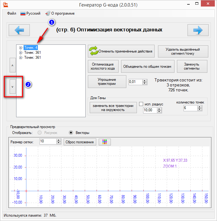

Здравствуйте. С помощью вашей программки сгенерил G код, при симуляции работы в программе G-kode sender выявился один недостаток, объект прямоугольник с кругом внутри, так вот фреза сначала обрабатывает внешний прямоугольник, а потому внутренний круг. Причём при проходе контура прямоугольника фреза выключена, при переходе реза круга автоматически включается фреза. Вопрос а как указать явно что обрабатывается в первую очередь? Сначала вырезаем круги а потом обработка внешнего контура? Спасибо.
тест2.dxf
(992.59 КБ) 1014 скачиваний
Выделяешь мышкой нужный сегмент, и нажимаешь пару раз на кнопку:
2017-04-18_165658.png (3518 просмотров) <a class='original' href='./download/file.php?id=109233&mode=view' target=_blank>Загрузить оригинал (34.58 КБ)</a>
И траектория прямоугольника становиться последней в очереди на фрезеровку.

Спасибо, попробую.
dimaxa
Сообщения: 3
Зарегистрирован: 18 апр 2017, 14:30
Сообщение dimaxa »
Попробовал, получилось. Спасибо.

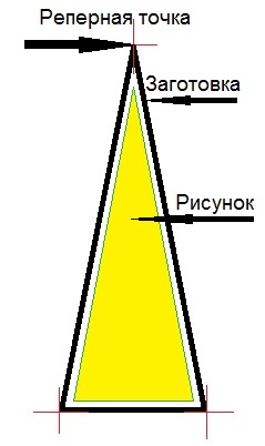

Столкнулся со следующей проблемой задачей: необходимо прожечь рисунок на заготовке неправильной формы или на уже выпеленной заготовке. Пусть это будет круглая, овальная или треугольная заготовка. Вопрос в следующем: как на станке правильно закрепить эту заготовку, чтобы рисунок прожегся точно, без смещений? Можно конечно прожечь его сначала на жертвенном столе, а потом наложить заготовку и прожечь заново. Но это годиться только для простеньких изображений, так как уйдет много времени да и ресурс лазера не бесконечен.
Было бы неплохо в программе добавлять реперные точки прямо на изображения. Скажем для треугольной заготовки:
Треугольник.jpg (3285 просмотров) <a class='original' href='./download/file.php?id=110170&mode=view' target=_blank>Загрузить оригинал (22.82 КБ)</a>
Варианты для круглой заготовки
круг.jpg (3285 просмотров) <a class='original' href='./download/file.php?id=110172&mode=view' target=_blank>Загрузить оригинал (88.33 КБ)</a>
Желательно, чтобы реперные точки умели "привязываться" к краям отрезков, касательным...(отключаемая функция)
Эти реперные точки прожигаются в начале программы, после чего программа встает на паузу. За время паузы по прожженным точкам устанавливается заготовка и запускается основной код программы. Если одинаковых изделий несколько, можно закомментировать прожиг реперных точек для экономии времени.
Возможно ли добавить в программу такую функцию? :good:

А по поводу реперных точек нужно подумать как сделать....

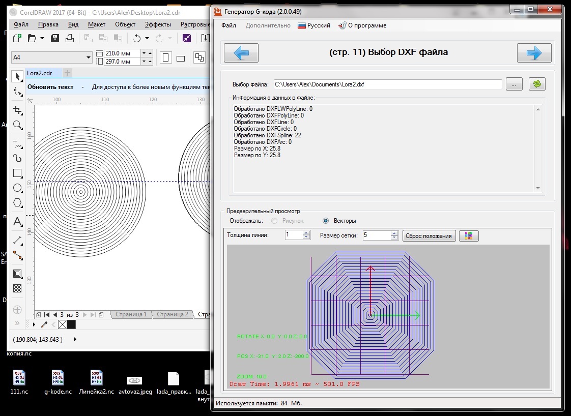

Добрый вечер. Странное отображение и обработка dxf. в 51 версии так же. Импорт обратно в корел нормальный,
файл https://yadi.sk/d/9vjvO_xg3HZB98
еще файл
круги.jpg (3083 просмотра) <a class='original' href='./download/file.php?id=110479&mode=view' target=_blank>Загрузить оригинал (253.54 КБ)</a>

Alexversh писал(а):Добрый вечер. Странное отображение и обработка dxf. в 51 версии так же. Импорт обратно в корел нормальный,
В dxf файле существует много типов данных, я пока ещё не все их реализовал, поэтому так получается.....
В планах стоит у меня задача добавить и другие виды траекторий, в отпуске попробую покопаться, спасибо за файл ;-)
