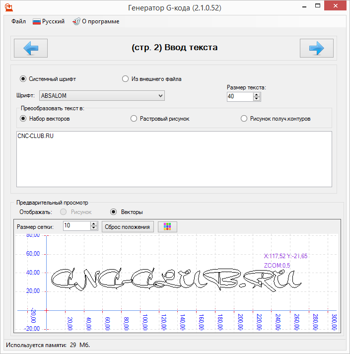

Иногда бывает нужно нанести гравировку, но приходится извращаться с определением места старта, подумав решил сделать так: Re: Генерация G-кода, из gerber, drill файлов, для создания #29 это конечно программа другая, но использует мою новую разработанную компоненту визуализации векторных данных.
Сейчас я в этой программе так-же начал использовать данную компоненту.
2017-04-28_160228.png (3110 просмотров) <a class='original' href='./download/file.php?id=110173&mode=view' target=_blank>Загрузить оригинал (23.65 КБ)</a>
Одна из фишек, заключается в том, что под векторные данные я могу подкладывать видео с веб-камеры.
Что-бы в живую видеть траекторию по которой пройдет фреза, лазер.
